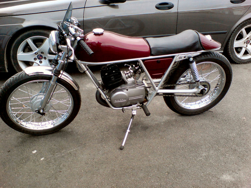

da schüttelst du schon wieder ein neues Ass aus dem (Werkstatt-)Ärmel...super Idee auch mit dem Skyteam-tank und dem globigen Scheinwerfer...reiht sich sauber ein mit deiner letzteren Fantic GT und dem Minarelli Production Racer Replika.
Mit den alten 50er Gileras wird auch so mancher "Unfug" getrieben :D (siehe Bilder)
Wir sind auf dein Resultat gespannt...eventuell bis zun Enkenbach-Treffen on the road?...
Gruß aus Heidelberg
Aris

Dateikommentar: Gilera 50 Bj.75 aktuelle Resto ausm Schwäbischen
Gilera_K1.JPG [ 479.89 KiB | 22024-mal betrachtet ]

Hallo Aris,
bis Enkenbach soll sie fertig sein wenn möglich.
Die erste Gilera gefällt mir super,mit so einer kleinen Scheibe hatte ich auch schon geliebäugelt.
