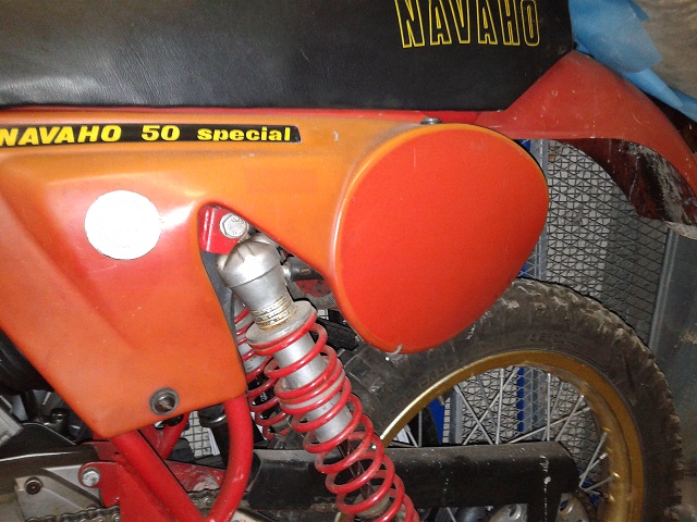

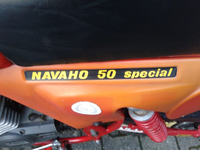

kann man solche Teile, siehe Fotos unten, linkes Seitenteil, auch noch retten, oder hat man keine Chance mehr, wenn die Farbe einmal aus dem Plastik heraus ist :?:

Hier muss ich dich enttäuschen, was (durch UV Einwirkung oder Klebstoff von Aufklebern) farblich verändert wurde bekommst du mit der von mir beschriebenen Methode nicht hin.
Du bekommst eine glatte glänzende Oberfläche hin, aber Farbe kann man damit nicht zurück zaubern.
Denn hierbei würde bis in die Tiefen die Farbe verändert.

alles klar, Danke für Deine spontane Antwort.
Ich hoffe, das die Nachfertigungsaktion der Seitendeckel von Dirk klappt, genau eine Bestellung eines Satzes fehlt noch.
Aber mit den Farbunterschieden kann man zur Not leben, was mir mehr Sorgen bereitet, ist das das sich die Nummerntafeln der Seitendeckel nach innen biegen, die Schläuche (mit den Metallspiralen) der Bitubos sind unten mit Kabelbindern in kleinen Löchern an den Nummerntafeln festgemacht, ist das normal? Ich habe die Befürchtung, das beim Einfedern das Hinterrad die Seitenteile oder noch mehr zerstört. Kann man die Form der Seitenteile mit Wärme (Heißluft / Fön) verändern?

Also bei den Reproteilen geht das mit dem Fön ohne Probleme, aber ob das bei den alten Teilen auch geht??
Bei den Reproteilen einfach eine Latte so zwischen Reifen und Seitendeckel klemmen das es optisch passt. Dann mittels Fön (Haarfön ist meist zu lasch) gleichmäßig erwärmen und abkühlen lassen, schon passt das.
