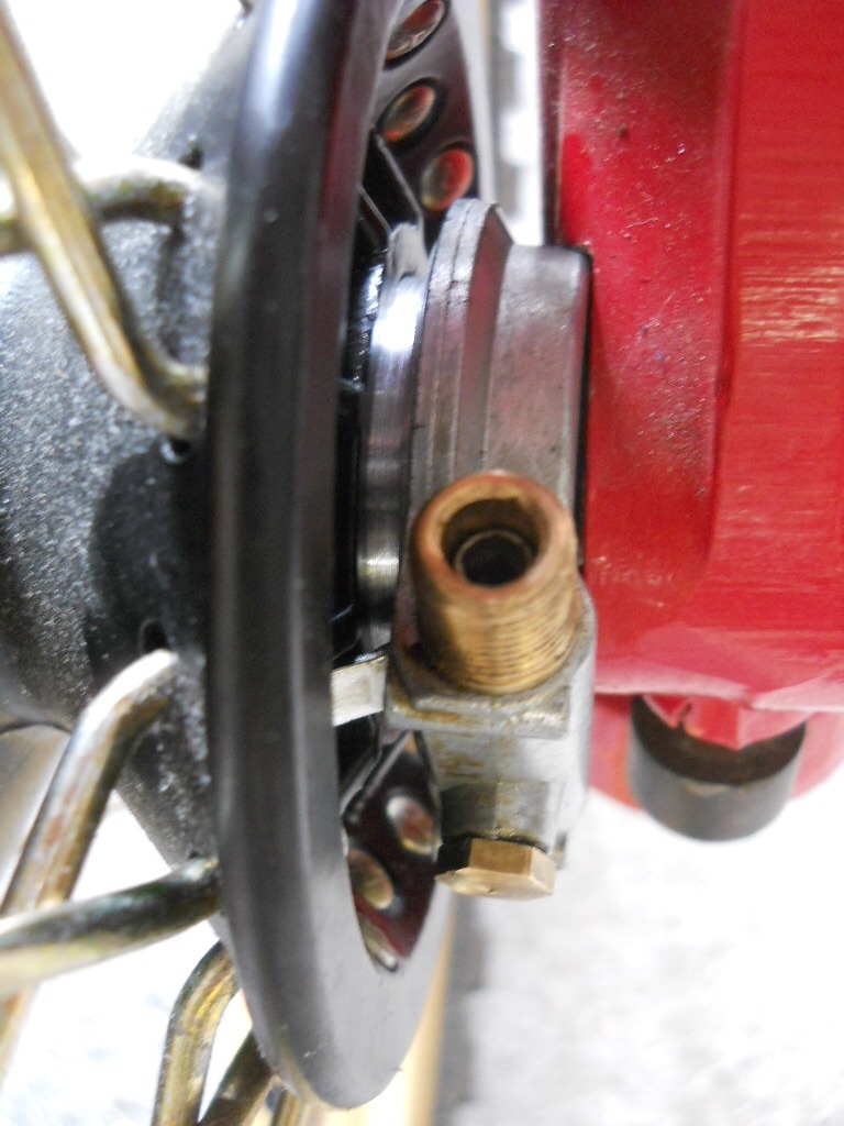

So jetzt hab ich mich an das leidige Tachoantrieb-Thema gemacht. Mein Problem, ich hab weder ne passende Tachowelle noch einen Antrieb der passte. Alles was ich an Antriebe hatte, kam viel zu weit an die Nabe ran, da ging nicht nicht mal die Rändelschraube hin. Das was ich zusammen kramen konnte, war ein CEV Antrieb für den Veglia Tacho und eine zu beiden passende viel zu lange Welle.
Dateikommentar: Zusammengewürfelte Teile
image.jpg [ 252.27 KiB | 13646-mal betrachtet ]
Also erst mal den Antrieb an der Gabelholmseite abgefräst um Platz zu bekommen auf der Seite zu Nabe.
Dateikommentar: CEV mit Bund
image.jpg [ 153.04 KiB | 13646-mal betrachtet ]
Dateikommentar: Kein Bund mehr ;-)
image.jpg [ 162.04 KiB | 13646-mal betrachtet ]
Dann eine Zwischen-Distanzhülse gedreht, die einerseits sich auf dem inneren Teil des Antriebes abstützt und so Platz lässt damit sich die Antriebsscheibe immer sauber drehen kann.
Dateikommentar: Antrieb und Hülse
image.jpg [ 227.14 KiB | 13646-mal betrachtet ]
Dateikommentar: Antrieb und Hülse zusammen
image.jpg [ 173.75 KiB | 13646-mal betrachtet ]
Dateikommentar: Tachomitnehmer dreht frei
image.jpg [ 151.98 KiB | 13646-mal betrachtet ]
Dabei hab ich leider einen Denkfehler gemacht und hab die Distanzhülse auf dem äußeren Lager abgestützt (daher der Freistich auf der einen Seite). Aber der äußere Lagerring dreht sich ja und der innere Lagerring steht doch :o . Ok als ne passende Scheibe gedreht damit sich die Abstützung auf den inneren Ring ergibt.
Dateikommentar: Zusätzlicher Ring
image.jpg [ 147.7 KiB | 13646-mal betrachtet ]
Jetzt passt alles und auch für ne Rändelschraube ist Platz
Dateikommentar: Passt
image.jpg [ 171.92 KiB | 13646-mal betrachtet ]

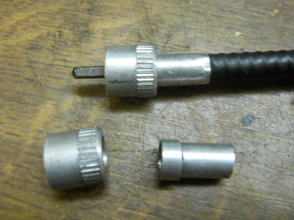

Weiter ging es mit der viel zu langen Welle und fehlendem Anschlss für den Antrieb.
Eine andere Welle (viel zu lang für alle meine Mopeds) genommen und ruck zuck gekappt. Den alten Aussenhüllenstummel entfernt und auf die andere Welle (zuvor auf richtige Länge gekürzt) gepresst und verklebt. :? Hm, mal sehen wie das hält, sonst wird diese Hülse einfach aus gutem Material an der Drehbank ne erstellt. Aber erst mal die faule Variante ;)
Dateikommentar: Einmal dran einmal ab
image.jpg [ 183.37 KiB | 13646-mal betrachtet ]
Dateikommentar: Verpresst und verklebt
image.jpg [ 153.68 KiB | 13646-mal betrachtet ]
