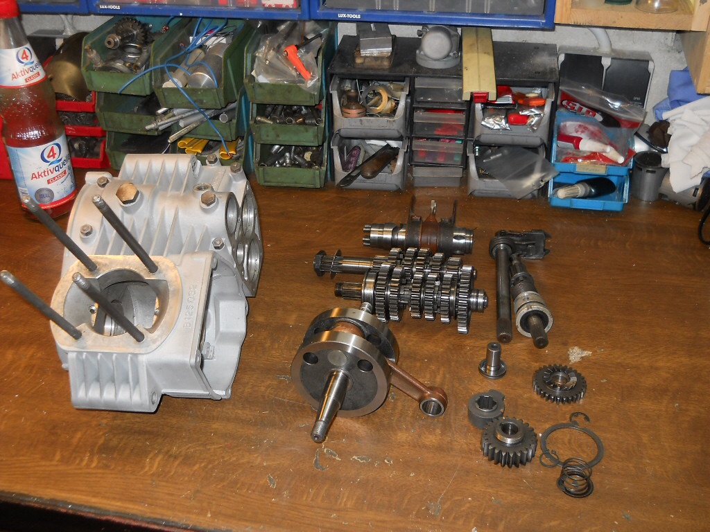

Dann alle Wellen eingelegt,
Dateikommentar: Alle Wellen drin
image.jpg [ 226.06 KiB | 14793-mal betrachtet ]

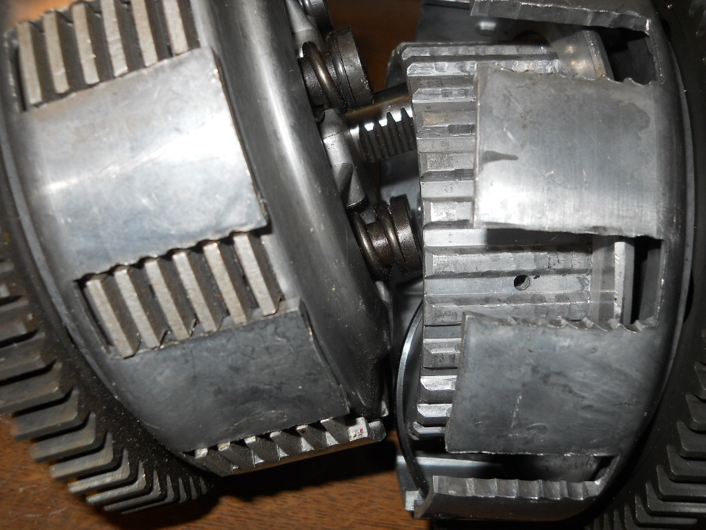

Tja und jetzt hab ich noch das Problem mit dem vermackten Kupplungskörben. Auch der von Robert sieht nicht wirklich bombig aus.
Dateikommentar: Kupplungskörbe
image.jpg [ 197.92 KiB | 14791-mal betrachtet ]
Hab aber schon ne Idee und werden an dem ausgebrochenen Kupplungskorb des Kartmotors testen. Bericht folgt.

Kennen ich von meinem Engländer. Schlussendlich trennt die Kupplung nicht mehr richtig, weil die Mitnehmer in den Nuten hängen. Glätten der Wellen hilft aber schon. Allerdings erhöht sich das Spiel.
Aber genial, der horizontal geteilte Motor!
BeitragVerfasst: 6. Jan 2016 19:50
Beiträge: 6411
Ja das Arbeiten an einem horizontal geteilten Motor macht Laune!
Das mit der Schwergängigkeit der Kupplung bis hin zum Blocken hab ich mir auch gedacht. Will die Macken schön gleichmäßig wegfräsen (hab da schon einen Aufbau im Kopf), denn reines Feilen macht nicht wirklich Sinn.
Klar kommt damit Spiel rein und es wird sicher wieder schnell neu ausschlagen. Aber in der Zwischenzeit kann man ja zur Not nen Kupplungskorb aus dem Vollen drehen (oder CNC drehen lassen).
