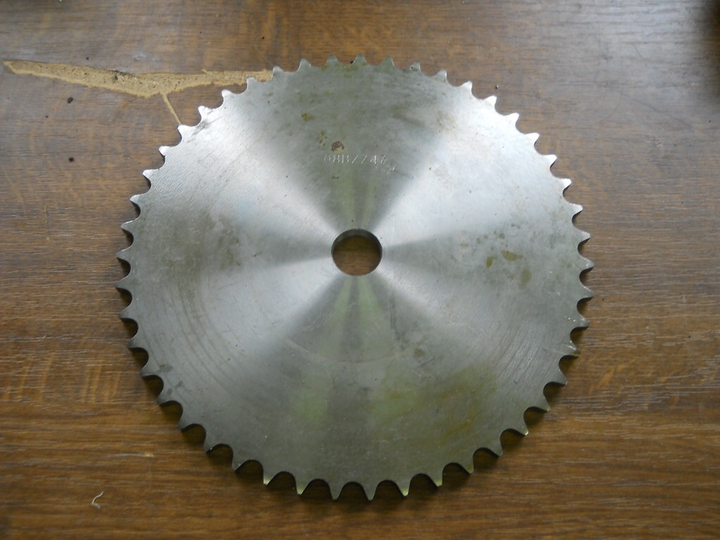

So heute hatte ich nen Brückentag und nachdem einige Dinge im Garten erledigt waren, hab ich mich mal um ne passende Übersetzung gekümmert.
Hatte schon nen passenden 47 Zähne Rohling besorgt, da es bei Centro Ricambi und Co, nix passendes zu kaufen gab.
Dateikommentar: Rohling
image.jpg [ 159.67 KiB | 14495-mal betrachtet ]

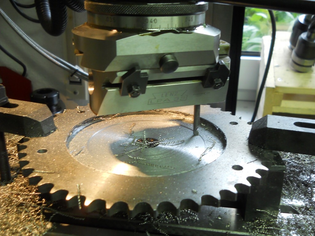

Daher musste ich alle Arbeiten auf der Fräse und dem Ausdrehkopf machen. Gott sei Dank hat der Lenz Ausdrehkopf eine automatische Zustellung, so das der bis zu einem voreingestellten Durchmesser läuft und dann im Eilgang zurück zum eingestellen Ausgang geht. Trotzdem dauert das um einiges länger wie auf der Drehe, da kan man doch einiges mehr in einem Durchgang abtragen. Ausserdem musste ich noch mal Umbauen, da ich nicht bis zum endgültigen Durchmesser mit einem Aufbau hinkam.

image.jpg [ 1.12 MiB | 14495-mal betrachtet ]
Dateikommentar: Stufenweises ausspindeln
image.jpg [ 192.57 KiB | 14495-mal betrachtet ]
Dateikommentar: Fertig gespindelt
image.jpg [ 1.7 MiB | 14495-mal betrachtet ]

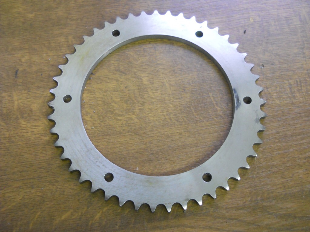

Fertig geworden ist alles aber trotzdem.
image.jpg [ 168.11 KiB | 14495-mal betrachtet ]
Jetzt ist Ende mit hoher Drehzahl auf der Gasse. Aber ein 44 Zähne Rohling würde auf der Aprilia nicht gehen, da würden die Befestigungsschrauben wohl mit der Ketten in Kontakt kommen.
