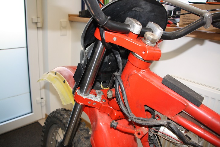

BeitragVerfasst: 17. Mär 2017 10:44
Registriert: 16. Jan 2017 16:00
Beiträge: 12
IMG_1835..1jpg.jpg [ 214.13 KiB | 8846-mal betrachtet ]
IMG_1813..1jpg.jpg [ 318.1 KiB | 8846-mal betrachtet ]
IMG_1812.2.jpg [ 143.08 KiB | 8846-mal betrachtet ]
Einfach nur paar Bilder. Grüße Harald
 Betreff des Beitrags: Re: Stoßdämpfer Corte&Cosso
BeitragVerfasst: 17. Mär 2017 10:58
Beiträge: 12
Die Schwarze ist noch beim Lackierer, ist aber auch bald soweit wie die Rote, wobei die Schwarze auch rot lackiert wird. Sieht einfach besser aus, nach meiner Meinung jedenfalls.
Die Schwarze war total im Eimer, aber wirklich alles! Schwingen-Achse und obere Gabel-Brücke neu anfertigen lassen und das Ultraschallgerät ist nicht kalt geworden! :roll:
