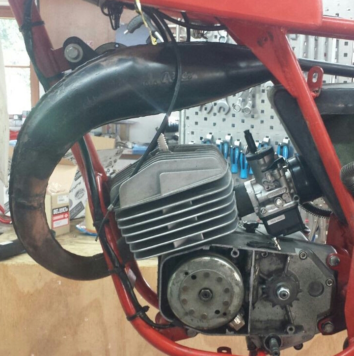

Hallo zusammen.
Ich fahr einen Polini mit 26er Delorto.
Weniger Drehmoment unten heraus, aber!!!
Vortrieb in jedem Gang. Geht 93. Original übersetzt.
2017-04-05 15.56.08.jpg [ 251.03 KiB | 8729-mal betrachtet ]

Welchen Auspuff fährst du denn mit dem Polini (5000er oder 6000er Serie?) und welche Düsen hast du im 26er?
 Betreff des Beitrags: Re: Welcher Vergaser für 50er
BeitragVerfasst: 5. Apr 2017 20:02
Registriert: 2. Apr 2017 16:12
Beiträge: 8
Auspuff original, Tröte hinten etwas mehr durchatmen lassen. Bedüsung Standart, Düsennadel ist oben.
5000er

Hab nachgeschaut.
HD : 102
St.D: 70
LLD : 50
Zerstäuber: 264
2017-04-06 08.16.36.jpg [ 385.66 KiB | 8708-mal betrachtet ]
BeitragVerfasst: 6. Apr 2017 09:26
Beiträge: 6440
Super, jetzt sieht man auch welchen Krümmer du drauf hast, den mit der schönsten Performance wie ich finde.
5000er Serie ist ja nicht mehr so häufig zu finden, ich selbst habe nur 6000er für Beta und Minarelli 42er Hub.
Auf jeden Fall schon mal ein guter Anhaltswert für die Bedüsung :dank
