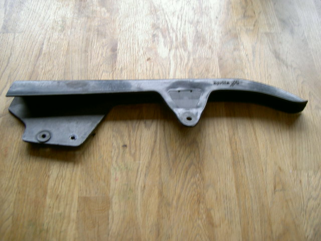

das ist der kettenschutz "aprilia" wie er an der ALU schwinge verbaut wurde, passt auf HRD -
PICT9231.JPG [ 67.39 KiB | 11786-mal betrachtet ]
es gab auch noch einen anderen kettenschutz - den größeren flachen -kommt drauf an welche halter und verschraubungen an der schwinge sind -
