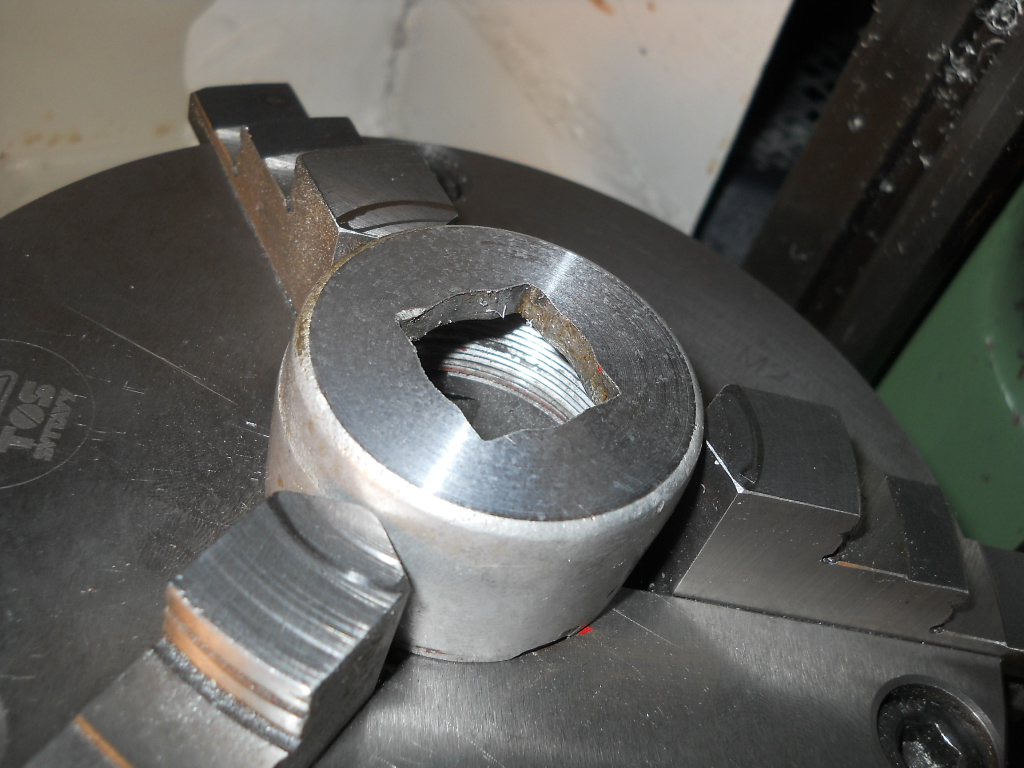

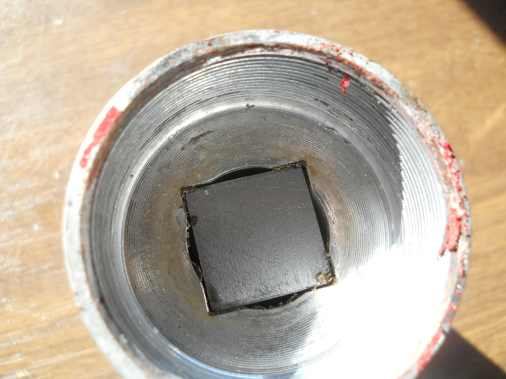

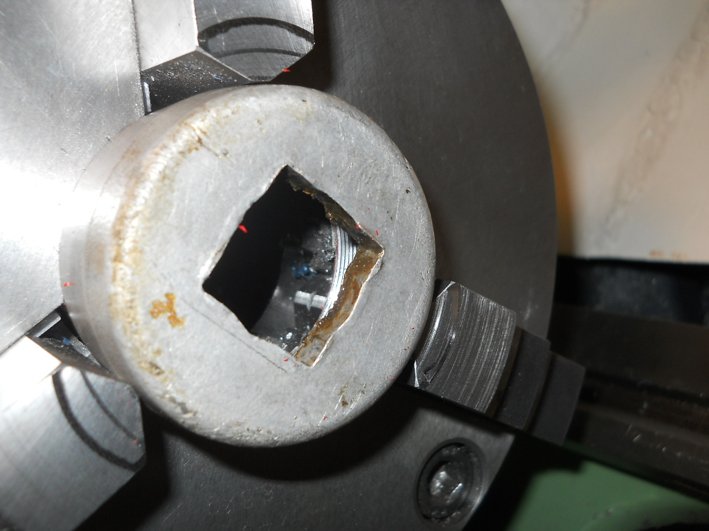

So mit dem passenden T-Griffstück ging es erstaunlich leicht die Deckel abzudrehen, nur bei einem war leichte Wärmezufuhr notwendig.
Hier sieht man wie das Werkzeug im Deckel sitzt.
Dateikommentar: Deckel mit Werkzeug

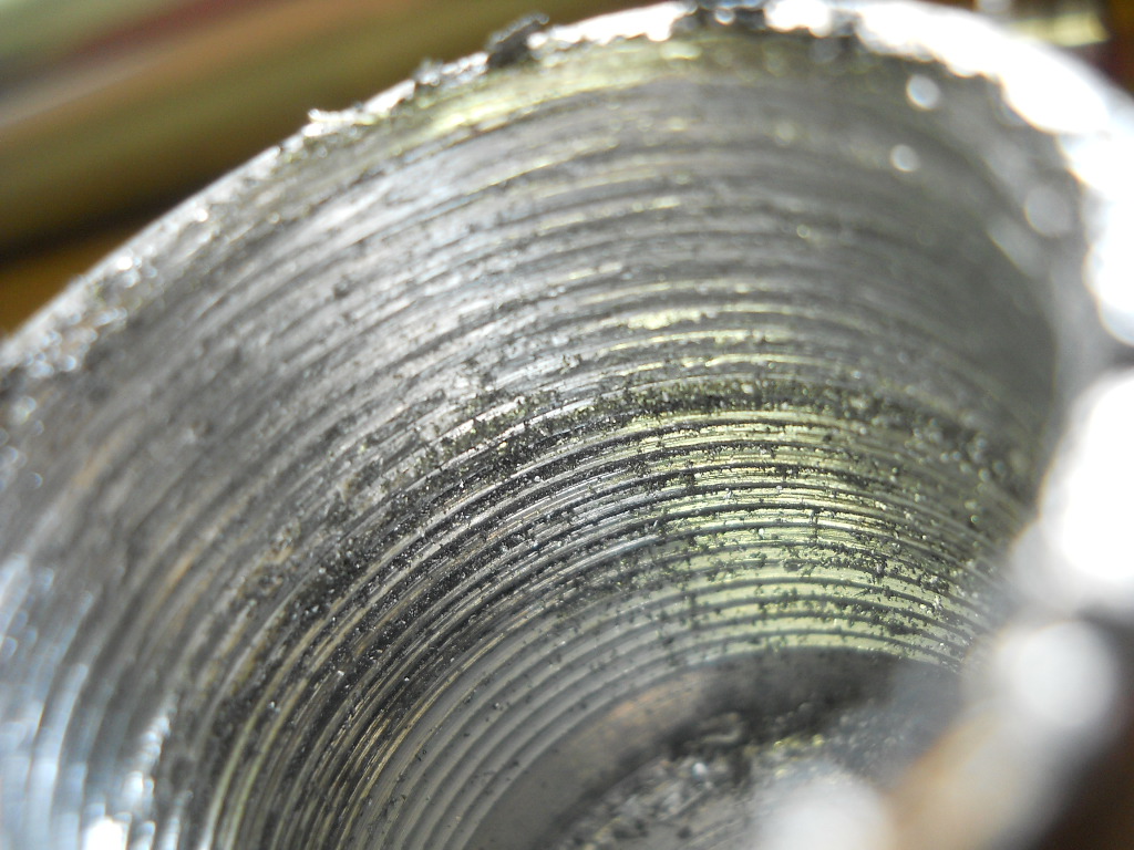

Den Aufwand hatte ich beim Ausbohren des Lenkradschlosses. Hab mich bei dem so schwer getan wie bei keinem zuvor, aber Widerstand war zwecklos. Auch wenn es Verluste gegeben hat.
Dateikommentar: Lenkschloss 1
DSCN3003.JPG [ 273.21 KiB | 11823-mal betrachtet ]
Dateikommentar: Lenkschloss 2
DSCN3002.JPG [ 270.85 KiB | 11823-mal betrachtet ]
Dateikommentar: Lenkschloss 3
DSCN3001.JPG [ 314.57 KiB | 11823-mal betrachtet ]

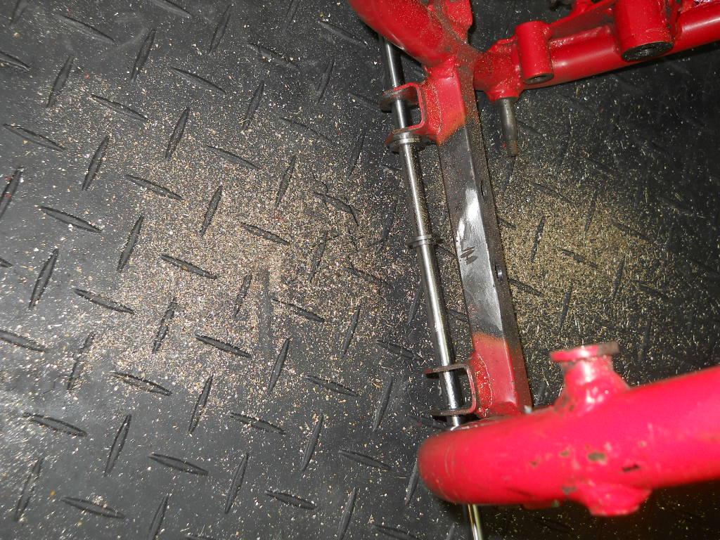

Hier sind jetzt die Buchsen mit Achse zur einwandfreien Lage positioniert, es kann also mit schweissen losgehen
Dateikommentar: Buchsen 1
DSCN2997.JPG [ 289.14 KiB | 11823-mal betrachtet ]
Dateikommentar: Buchsen 2
DSCN2998.JPG [ 296.29 KiB | 11823-mal betrachtet ]

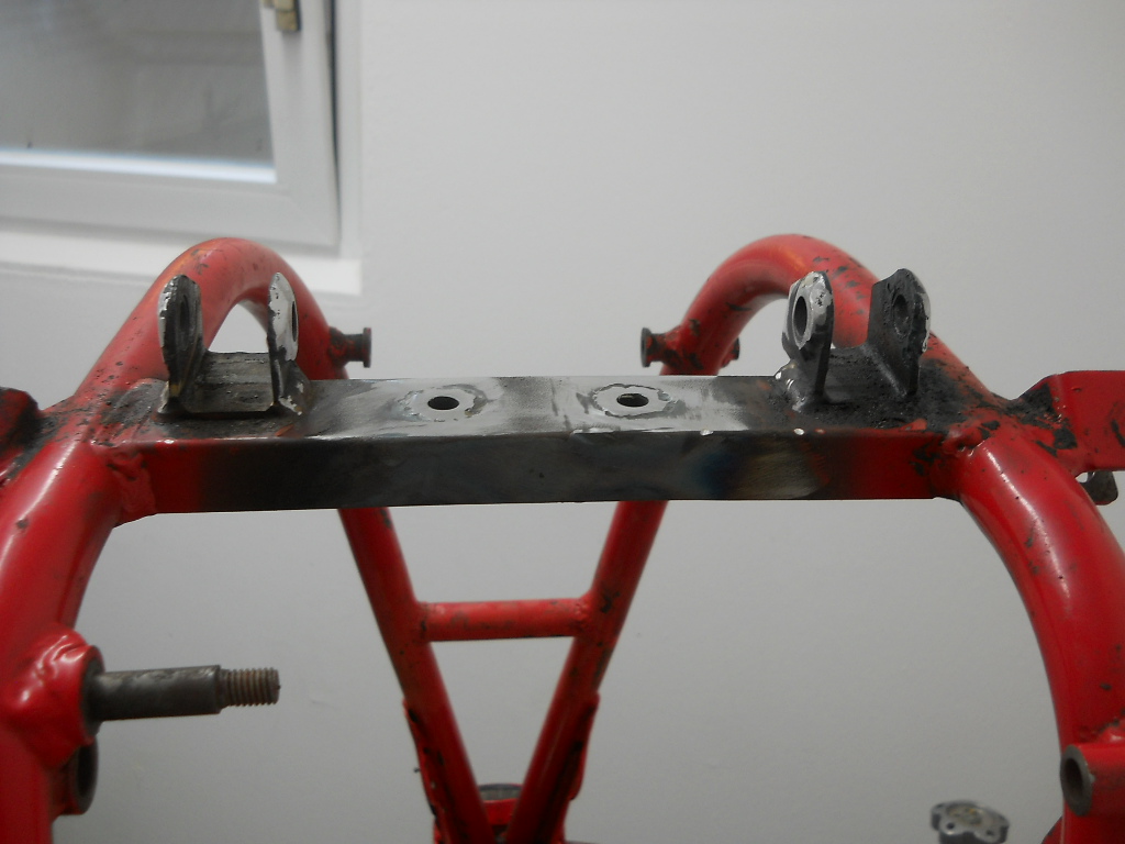

So Rahmen verschweisst und verputzt.
Dateikommentar: Rahmen 1
DSCN3012.JPG [ 258.38 KiB | 11805-mal betrachtet ]
Dateikommentar: Rahmen 2
DSCN3015.JPG [ 255.19 KiB | 11805-mal betrachtet ]

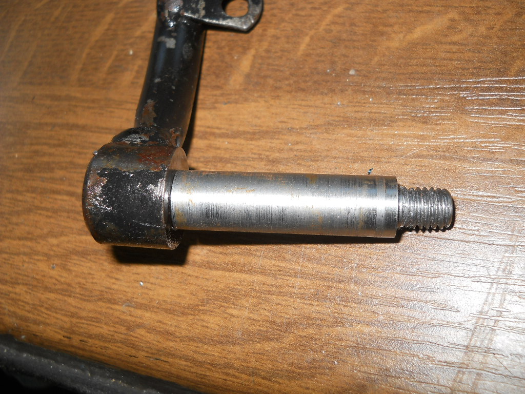

Hab mich dann mal an den Bremshebel gemacht und den erst mal abgeflext. Hab mir dann mal das Wellenstück neu an der Drehbank erstellt und wollte das in den Hebel mit Gweinde einsetzen und dann verschweissen.
Dateikommentar: Abgeflext
DSCN3009.JPG [ 298.74 KiB | 11805-mal betrachtet ]
Beim Versuch das Restwellenstück mit der Eisensäge abzutrennen, scheiterte kläglich. Der Hebel ist sowas von gehärtet (warum auch immer), da musste wieder die Flex ran. Beim Aufbohren des Hebels, hab ich schnell gemerkt das wird nichts mit Gewindeschneiden. Konnte nur mit Vollhartmetall-Bohrer arbeiten, normale HSS Bohrer waren sofort stumpf.
Also größer Bohren und ohne Gewinde alles verschweissen. Hier nur Bilder vor dem Schweissen, danach war das Ding viel zu heiss und ich hatte noch was anderes vor. Bilder folgen noch.

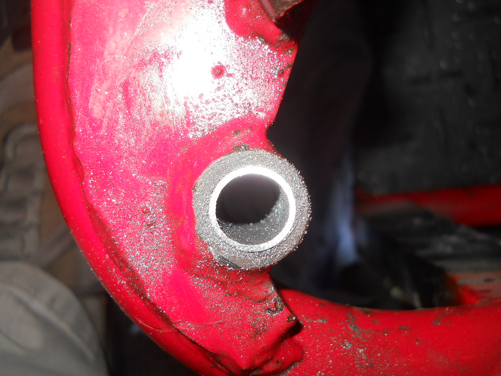

Die Buchse hatte ich noch schön gedreht, die Bohrung passend aufgebohrt und die Buchse reingeklopft.
Dateikommentar: Gedrehte Buchse
DSCN3018.JPG [ 297.98 KiB | 11781-mal betrachtet ]
Dateikommentar: Buchse in Rahmen
DSCN3019.JPG [ 267.65 KiB | 11781-mal betrachtet ]
Aber dann kam es :evil: . Klar war die dünne Buchse drückt sich im 1/10tel Bereich durch das Reinklopfen zusammen, muss also wieder aufgebohrt werden. Besser wäre es dies dannn mit ner Reibahle zu machen, hatte aber keine passende. Also passenden Bohrer nehmen, hab ja diese im 0,1mm Abstufung von 1 bis 13mm. Nur bohrt eben ein 11,7mm Bohrer kein 11,7mm Loch sondern größer, speziell beim Freihandbohren mit der Handbohrmaschine. So hatte ich nachher dann ein 11.9mm Loch und der Hebel wackelte unnötig in der Buchse. War jetzt nicht so viel das man es neu machen musste, aber nicht wirklich toll. Dadurch gefrustet, waren die Gedanken nicht mehr ganz bei der Sache und es ging los.

Jetzt erst mal einen kompletten Bolzen gedreht, an dem dann gleich der Bremshebelarm im richtigen Winkel angeschweisst wird. Da ich den Bolzen jetzt passed zu Bohrung in der Buchse gedreht und geschliffen habe, ist da so gut wie kein Spiel drin. Ein wenig schon, muss sich ja drehen können.
Dateikommentar: Neuer Bolzen
DSCN3037.JPG [ 200.18 KiB | 11781-mal betrachtet ]
Nachher fragt man sich, warum hab ich das nicht gleich so gemacht hat.

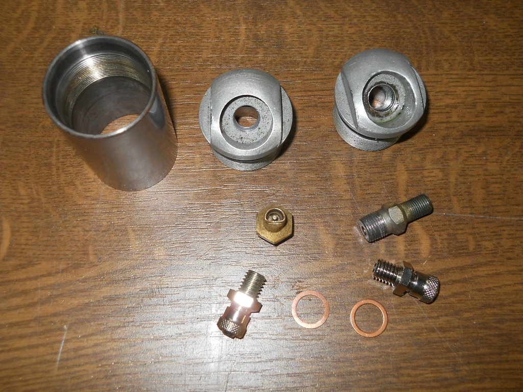

Die Verschusskappen der Standrohre waren ja undicht und hatten unterschiedliche Ventile drin, also kommt die gleiche Aktion wie schon mal an den 32er Gabel praktiziert dran.
Nur fehlte mir hierzu das passende Haltestück, hatte aber noch ein total verrostetes Standrohr. Also das obere Stück abgeflext, an der Drehe versäubert und jetzt kann es die Tage weiter gehen.
Dateikommentar: Alles vorbereitet
DSCN3045.JPG [ 278.42 KiB | 11742-mal betrachtet ]

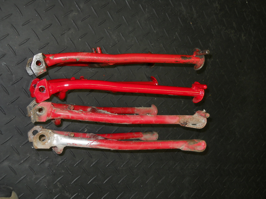

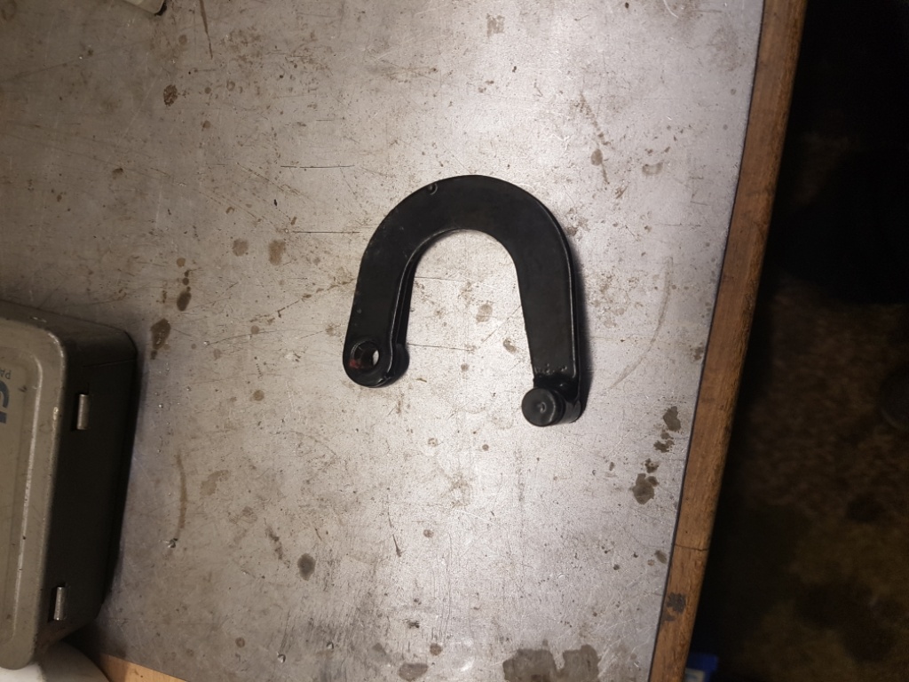

Hab mal in der Heimat alle vorhandenen Mittelständer 50er/80er mitgenommen. Ein Einziger sieht grundsätzlich von der groben Form gleich aus, keine Ahnung von welchem Modell oder ccm.
Dateikommentar: Mittelständer Parade
DSCN3043.JPG [ 287.03 KiB | 11742-mal betrachtet ]

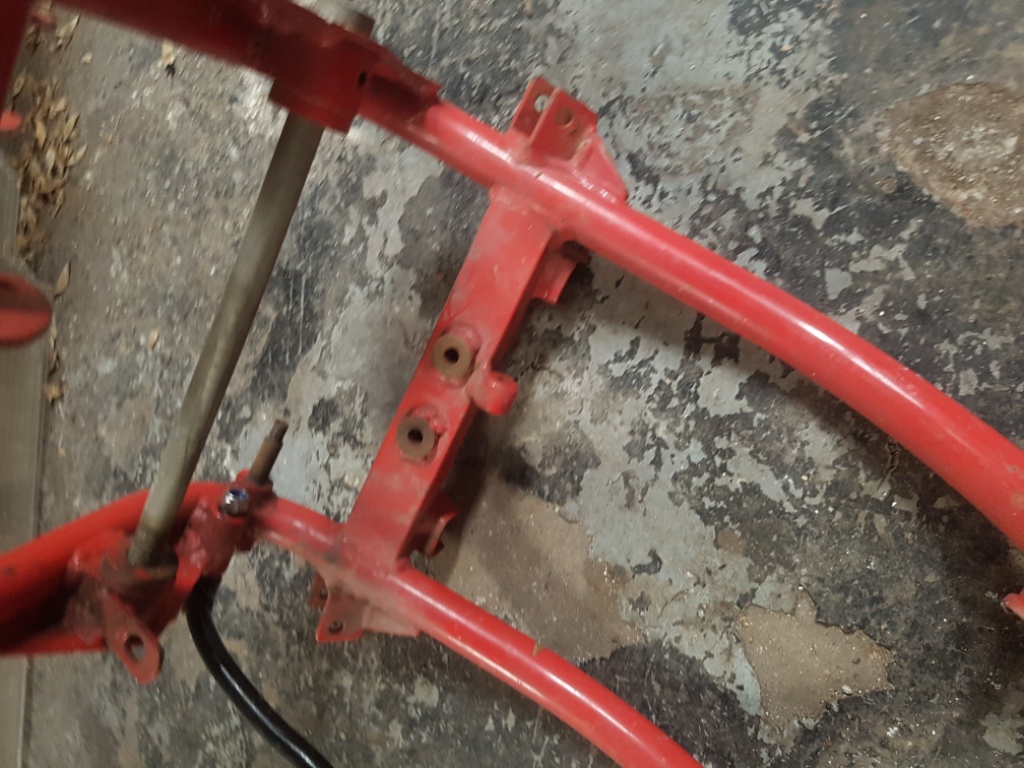

Jetzt warte ich mal auf Bilder von Michel, denn da soll es noch irgendeine Umlenkung für die Feder geben, kenne ich jetzt nicht und bin gespannt.
BeitragVerfasst: 6. Apr 2017 14:41
Beiträge: 231
Wohnort: Köln
Hier mal paar Bilder zur Umlenkung
2017040614345900.jpg [ 242.6 KiB | 11726-mal betrachtet ]
