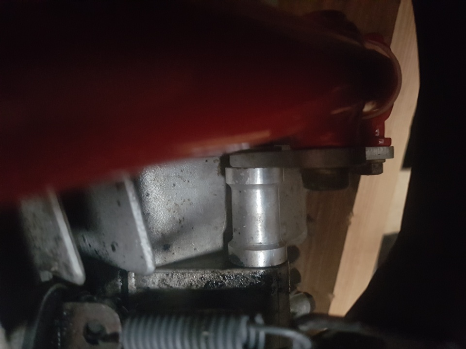

Hier mal Bilder von der Motoraufhängungung.
Vorne alle gleich-hinten je nach Kettenlage

:dank Michel

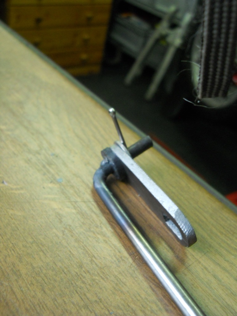

Damit ist die Motorhalterungsfrage geklärt, jetzt musst du bitte mal für mich noch in Sachen Fußbremse aktiv werden.
Gibt es da irgendwas das den Bremshebel in der oberen Position begrenzt?
Kannst du auch mal ein Bild machen, dass man sieht wie weit der Hebel vom Motorblock entfernt steht.

Hier mal Bilder vom Bremshebel
2017042312061100.jpg [ 181.75 KiB | 10645-mal betrachtet ]
2017042312062700.jpg [ 157.14 KiB | 10645-mal betrachtet ]
2017042312062000.jpg [ 111.19 KiB | 10645-mal betrachtet ]
BeitragVerfasst: 23. Apr 2017 14:21
Beiträge: 6299
Perfekt, jetzt ist alles klar ::-

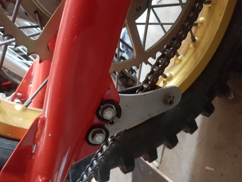

Als ich mich an die Kette geben wollte, fiel mir auf :o gar keine hintere Kettenführung von Robert mitbekommen.
Jetzt muss mir mal wieder jemand bitte Bilder machen :roll: Michel!!!

Hier die bestellten Fotos
2017042414323300.jpg [ 166.45 KiB | 10625-mal betrachtet ]
2017042414324400.jpg [ 112.52 KiB | 10625-mal betrachtet ]
BeitragVerfasst: 24. Apr 2017 15:02
Beiträge: 6299
Super danke
also nichts außergewöhnliches, kann mich also kreativ gesehen voll entfalten :mrgreen:
