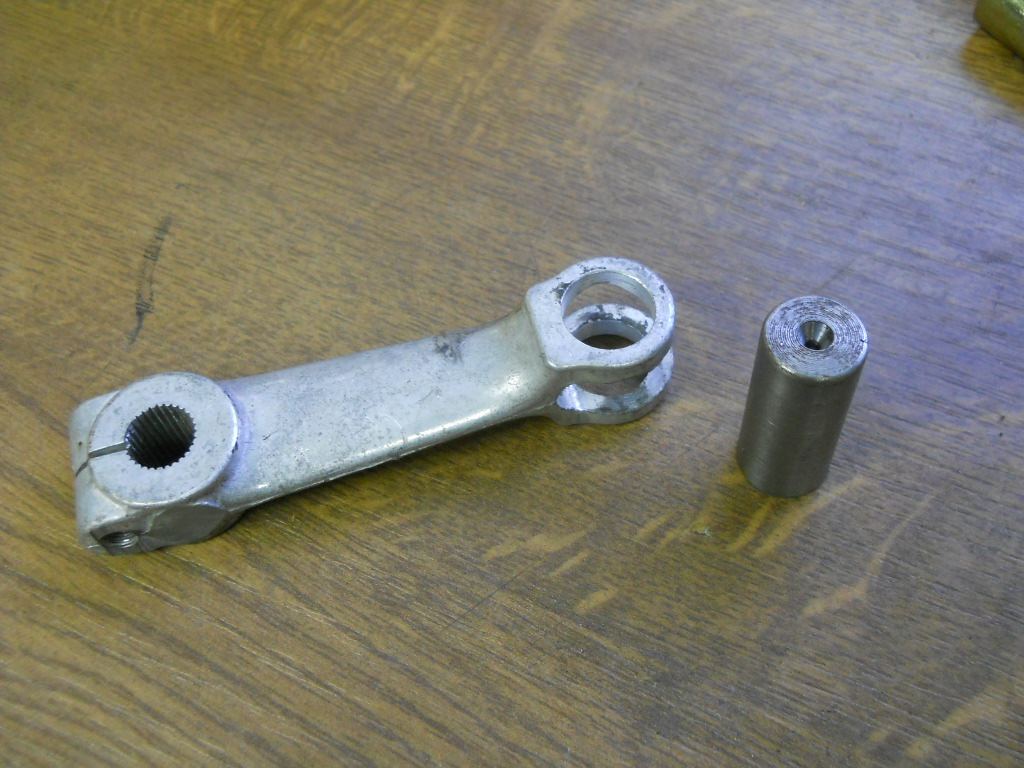

Da fiel mir der hintere Bremshebel ins Auge als ich alles gangbar machte. Irgendwie passte kein Querbolzen aus dem Fundus, Hebelbohrung war ausgeschlagen. Also hatte ich wieder was für meinen Maschinenpark gefunden. :mrgreen:
Dateikommentar: Nix passt
DSCN3120.JPG [ 304.9 KiB | 11120-mal betrachtet ]
Das Teil sauber im Winkel auf der Fräse ausgerichtet.
Dateikommentar: Null Grad !
DSCN3123.JPG [ 299.23 KiB | 11120-mal betrachtet ]
Da ein Aufbohren der ausgenudelten Bohrung mittels Bohrer auch auf einer Fräse nichts bringt, kam der Ausdrehkopf zum Einsatz. Hier sieht man schön wie unrund die Bohrung auch nach mehreren Durchgängen noch war.
Dateikommentar: Passt noch nicht
DSCN3126.JPG [ 287.73 KiB | 11120-mal betrachtet ]
Jetzt sind beide Bohrungen fluchtend rund und bekommen noch nen passenden Bolzen aus Material der Restekiste gemacht.
Dateikommentar: Bolzen kommt noch
DSCN3129.JPG [ 289.86 KiB | 11120-mal betrachtet ]

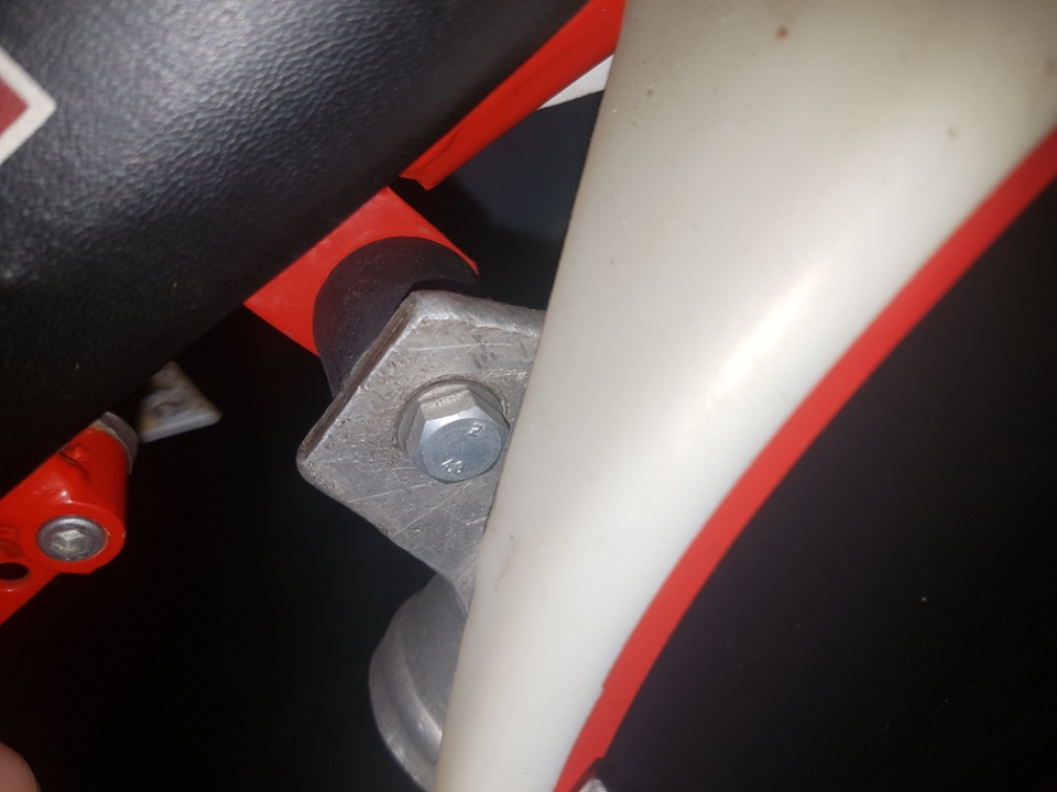

Hier mal Bilder von der Motoraufhängungung.
Vorne alle gleich-hinten je nach Kettenlage
2017042209054900.jpg [ 161.98 KiB | 11102-mal betrachtet ]
2017042209052900.jpg [ 123.35 KiB | 11102-mal betrachtet ]
2017042209051200.jpg [ 120.88 KiB | 11102-mal betrachtet ]
