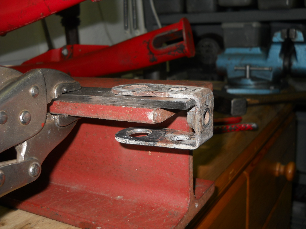

Dann sah ich die total verbogenen Kettenspanner in der Kiste rumliegen. Ein kleine passendes Eisenstück zum drauf-rumkloppen auf das T-Eisen gespannt. Die Kettenspanner erstmal erhitzt, auf dem T-Eisen wieder "geglättet" und dann direkt an der Schwinge in Endposition geklopft. Wieder ein Punkt warum es gut ist, dass erst zum Schluß lackiert wird.
Dateikommentar: Kettenspanner 1
DSCN3116.JPG [ 280.7 KiB | 11153-mal betrachtet ]
Dateikommentar: Kettenspanner 2
DSCN3115.JPG [ 302.03 KiB | 11153-mal betrachtet ]
Kommt auf dem Foto komisch her, aber der Kettenspanner ist gerade und liegt links und rechts sauber an der Schwinge.

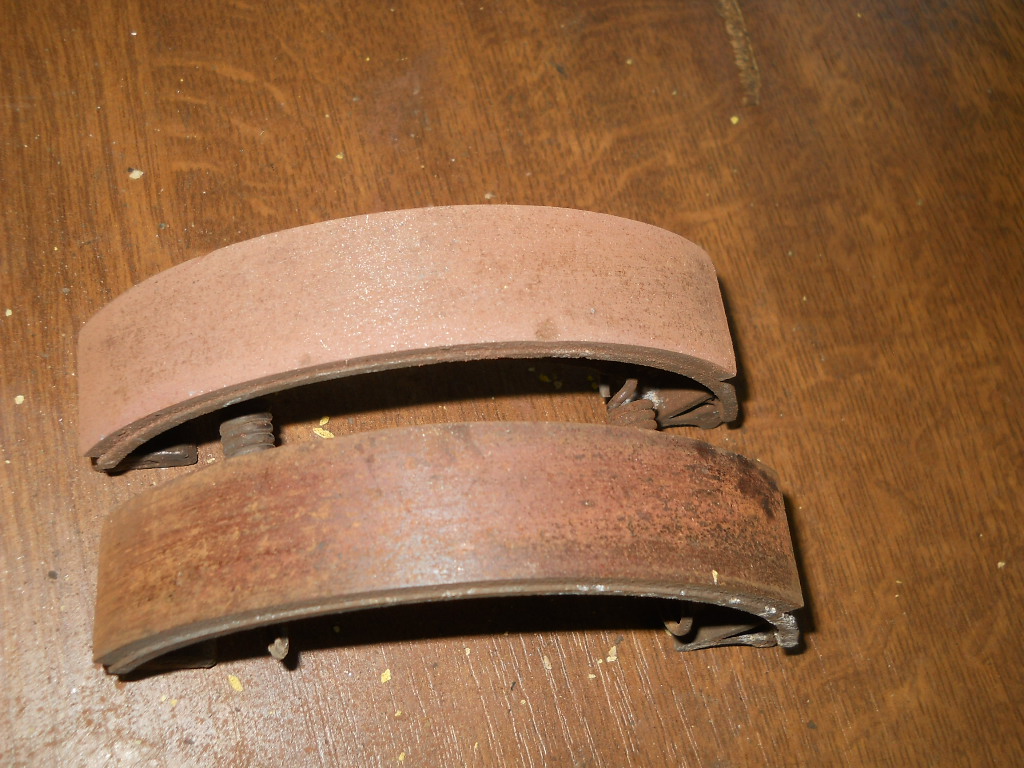

Noch die Lager in das Hinterrad gebaut und die Bremsbeläge ein wenig gesäubert. Mal sehen wie gut die packen, sonst muss in Novegro Ersatz her.
Dateikommentar: Bremsbeläge
DSCN3118.JPG [ 295.51 KiB | 11153-mal betrachtet ]

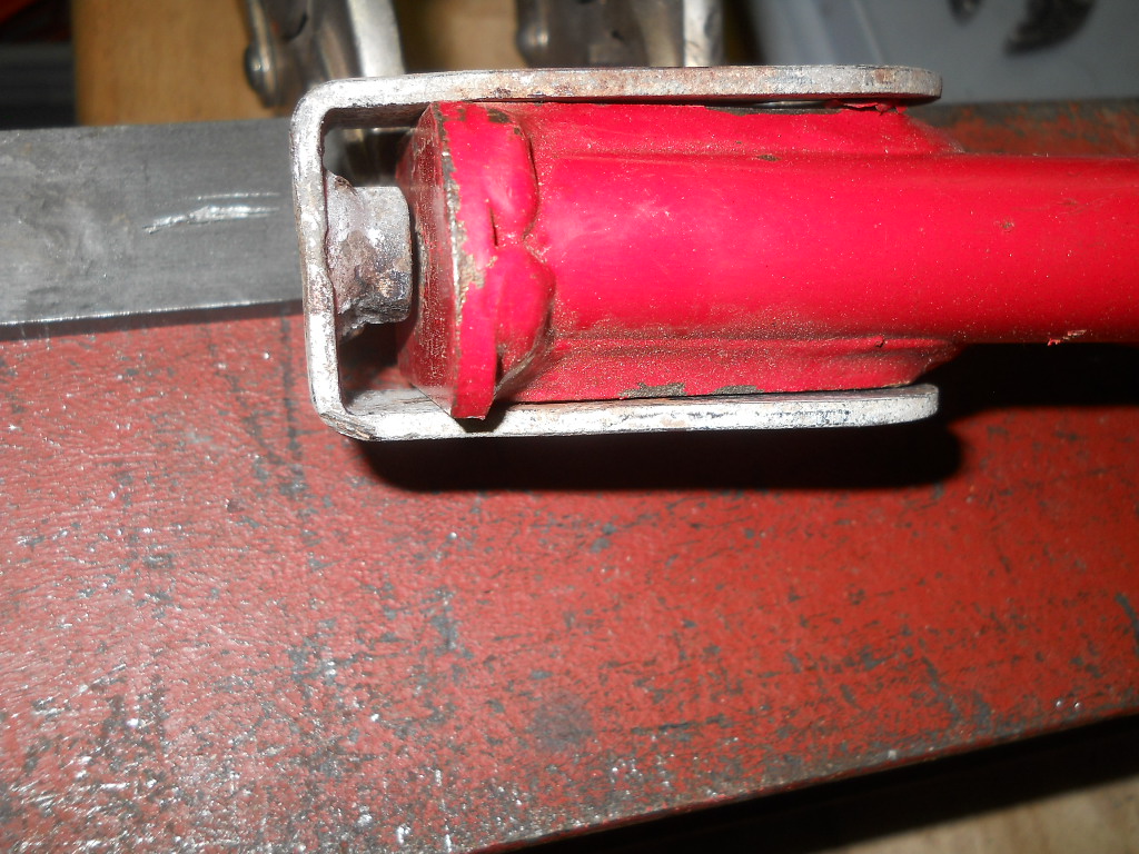

Da fiel mir der hintere Bremshebel ins Auge als ich alles gangbar machte. Irgendwie passte kein Querbolzen aus dem Fundus, Hebelbohrung war ausgeschlagen. Also hatte ich wieder was für meinen Maschinenpark gefunden. :mrgreen:
Dateikommentar: Nix passt
DSCN3120.JPG [ 304.9 KiB | 11153-mal betrachtet ]

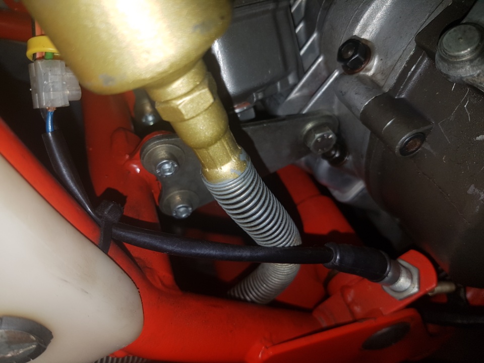

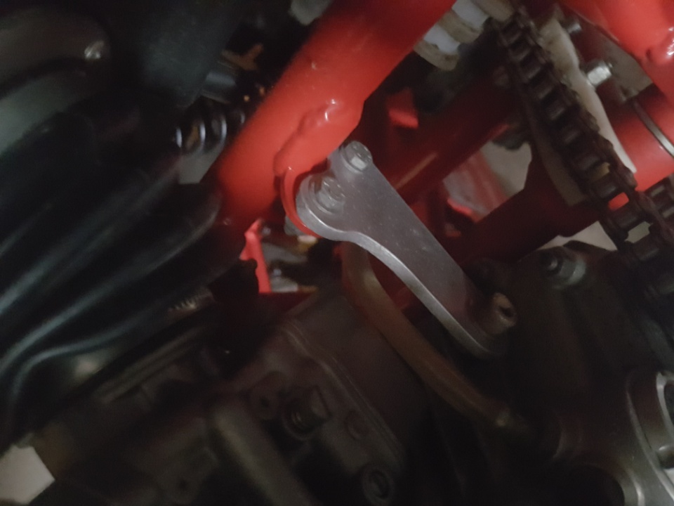

Hier mal Bilder von der Motoraufhängungung.
Vorne alle gleich-hinten je nach Kettenlage
2017042209054900.jpg [ 161.98 KiB | 11135-mal betrachtet ]
2017042209052900.jpg [ 123.35 KiB | 11135-mal betrachtet ]
2017042209051200.jpg [ 120.88 KiB | 11135-mal betrachtet ]

:dank Michel
Damit ist die Motorhalterungsfrage geklärt, jetzt musst du bitte mal für mich noch in Sachen Fußbremse aktiv werden.
Gibt es da irgendwas das den Bremshebel in der oberen Position begrenzt?
Kannst du auch mal ein Bild machen, dass man sieht wie weit der Hebel vom Motorblock entfernt steht.

Hab mich dann heute weiter mit dem Rest der Hinterradbremse beschäftigt. Der Hebel hat jetzt wieder ne passende Buchse für das Bremsgestänge.
Dateikommentar: Hebel 1
DSCN3133.JPG [ 296.16 KiB | 11121-mal betrachtet ]
Dateikommentar: Hebel 2
DSCN3132.JPG [ 259.25 KiB | 11121-mal betrachtet ]

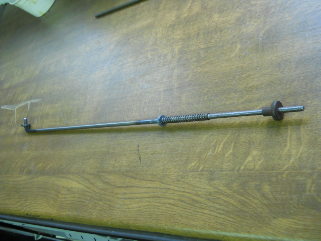

Leider passte das Bremsgestänge was mir Robert seinerzeit mitgab überhaupt nicht, also was neu machen angesagt. 6mm Rohmaterial aus dem Lager geholt, 90 Grad umgebogen, dickere Scheibe gedreht und angeschweisst. Dann noch ein passendes Loch gebohrt so das alles sauber gefixt ist.
Dateikommentar: Gestänge 1
DSCN3143.JPG [ 150.02 KiB | 11121-mal betrachtet ]
Dann das Gewinde auf das hintere Ende gedreht, dazu nutze ich eine selbstgebaute Führung im Schneideisen. Sonst sind mir früher die Gewinde immer aussermittig verlaufen. Noch ne weitere Scheibe als Gegenhalter für die Feder verschweisst und das Gestänge ist fertig.
Dateikommentar: Gewinde schneiden
DSCN3145.JPG [ 272.06 KiB | 11121-mal betrachtet ]
Dateikommentar: Gestänge fertig
DSCN3146.JPG [ 300 KiB | 11121-mal betrachtet ]

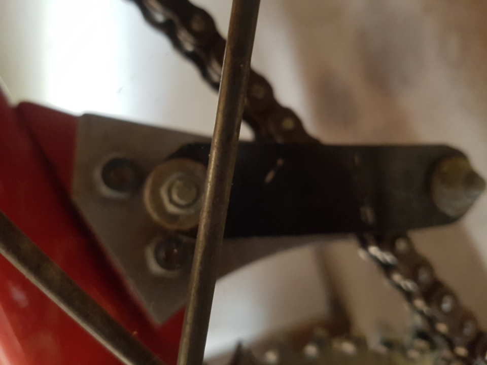

Als ich mich an die Kette geben wollte, fiel mir auf :o gar keine hintere Kettenführung von Robert mitbekommen.
Jetzt muss mir mal wieder jemand bitte Bilder machen :roll: Michel!!!

Hier die bestellten Fotos
2017042414323300.jpg [ 166.45 KiB | 11091-mal betrachtet ]
2017042414324400.jpg [ 112.52 KiB | 11091-mal betrachtet ]
BeitragVerfasst: 24. Apr 2017 15:02
Super danke
also nichts außergewöhnliches, kann mich also kreativ gesehen voll entfalten :mrgreen:
Mal schauen ich meine so was hab ich noch irgendwo in den Schubladen, oder auch am Bastard verbaut. Mal sehen.
Oder ich mache heute Abend schnell was in POM und Alu oder Eisen (was eben passend so zu finden ist)
