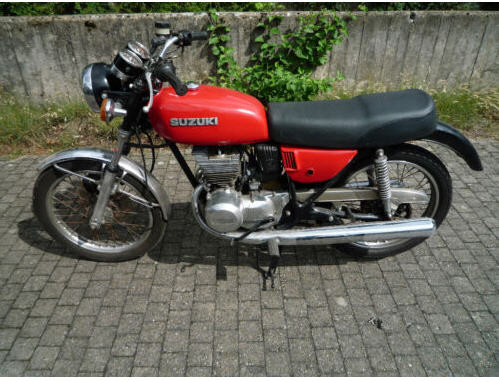

Parallel zu den Italomopeds bin ich ja auch noch an Nippon Bikes tätig.
Eine Baustelle ist noch eine Suzuki GT 185
Hier ein Bild davon als ich die geschenkt bekam, sollte auf den Schrott

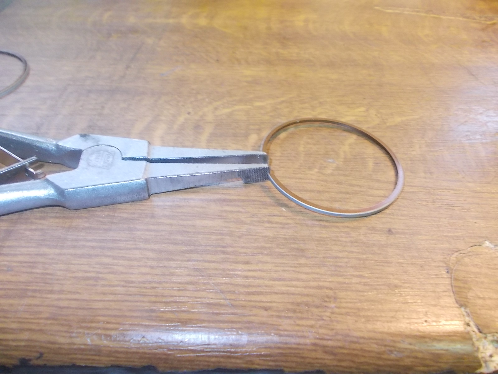

Dabei hat mir wieder Mal diese sonderbare Zange aus unseren Werksverkauf gute Dienste erwiesen. Mit den Fingern hatte ich irgendwie kein gutes Gefühl die gespreizten Kolbenringe zu montieren. Mit der Zange ein Kinderspiel, da die Ringenden an der Riffelung bombensicher anliegen.

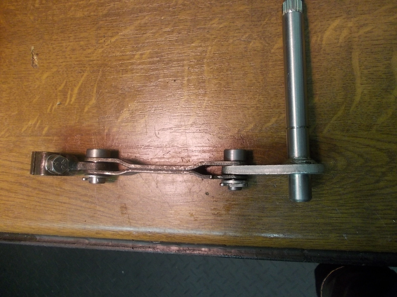

In der Zwischenzeit halt die ausgeleierte Schaltumlenkung wieder mit neuen Bohrungen und Bolzen versehen. Jetzt sollte das Schalten wieder etwas exakter laufen, viel mir bei den (kurzen) Probefahrt unangenehm labbelig auf.
