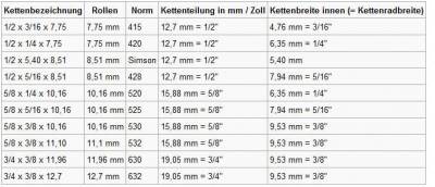

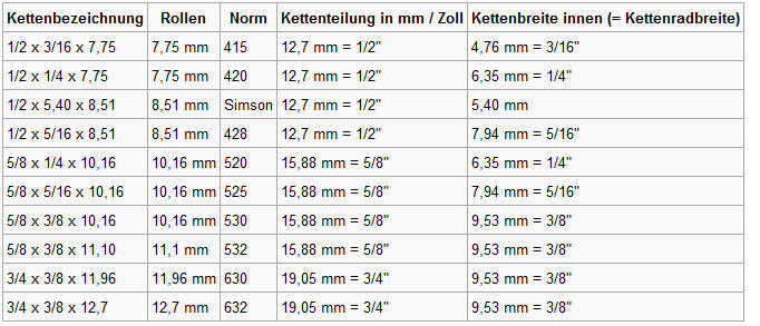

So mal kurze Normexkursion:
Kettenteilungen.jpg [ 74.25 KiB | 12551-mal betrachtet ]
die 50er Aspes Navaho hat 1/2 x 3/16, also eine 415er Kette
die 80er Aspes Navaho hat 1/2 x 5/16, also eine 428er Kette
Da es aber immer wieder "umgebastelte" Motoren gibt, kann man mit den mm-Angaben aus der Liste selbst ausmessen welche Kette man hat, bzw. auch welches Ritzel oder Kettenblatt vorliegen.
Je nachdem welche Übersetzung man hat, ändert sich halt die notwendige Länge. Hier jetzt Angaben zu machen welche Länge bei welcher Übersetzung auch wirklich passt, halte ich für gewagt.
Daher kaufe ich meine Ketten immer möglichst lang (mindestens 130 Glieder besser mehr) und mach die dann am Moped auf passende Länge. Geht solbst mit den billigsten Kettentrenner bei den Miniketten ohne Probleme.

Danke Kalle,
dann werde ich mal sicherheitshalber mein Kettenblatt und Ritzel messen.
