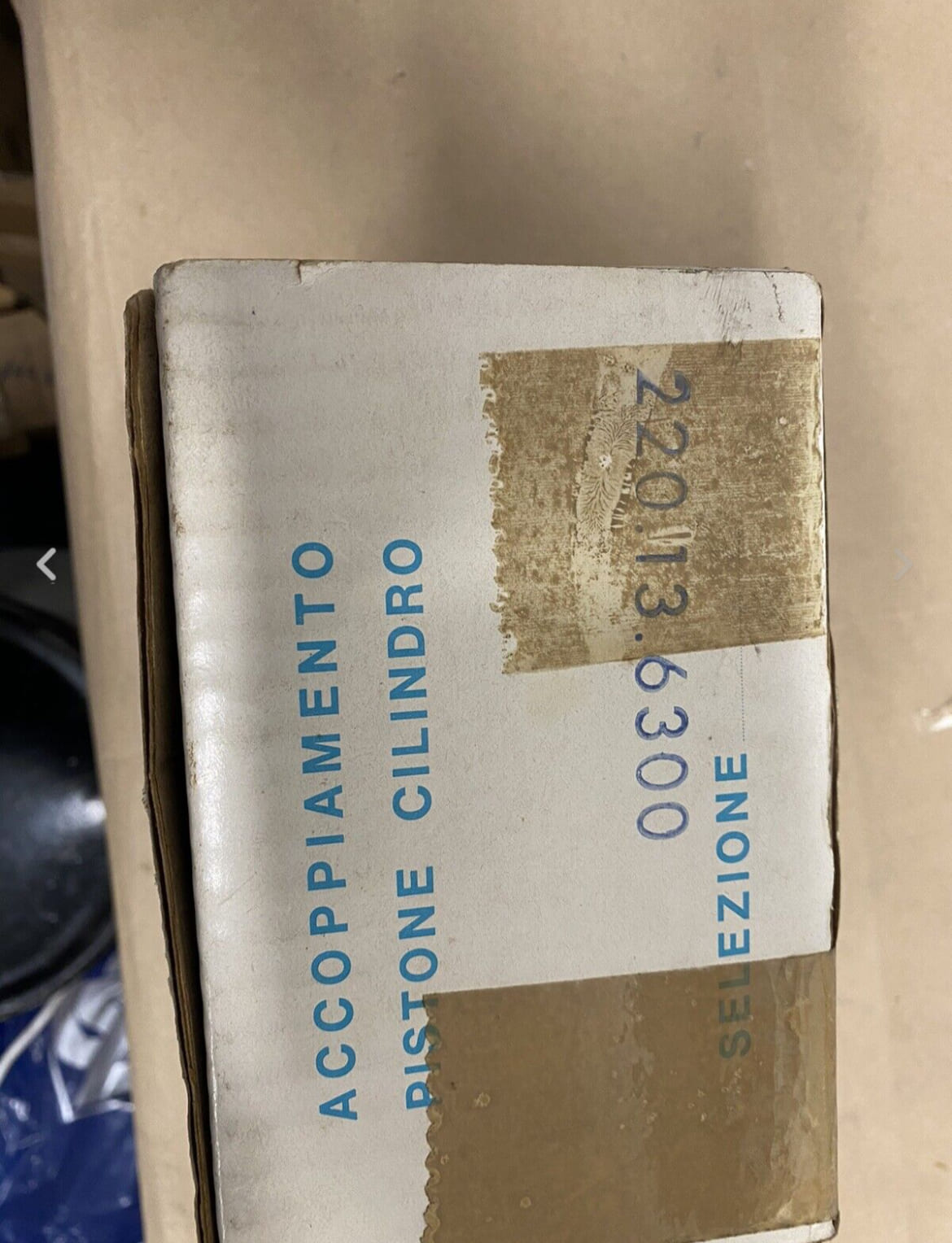

Hallo zusammen!
Kennt jemand von euch diesen Zylinder?
Lg Georg

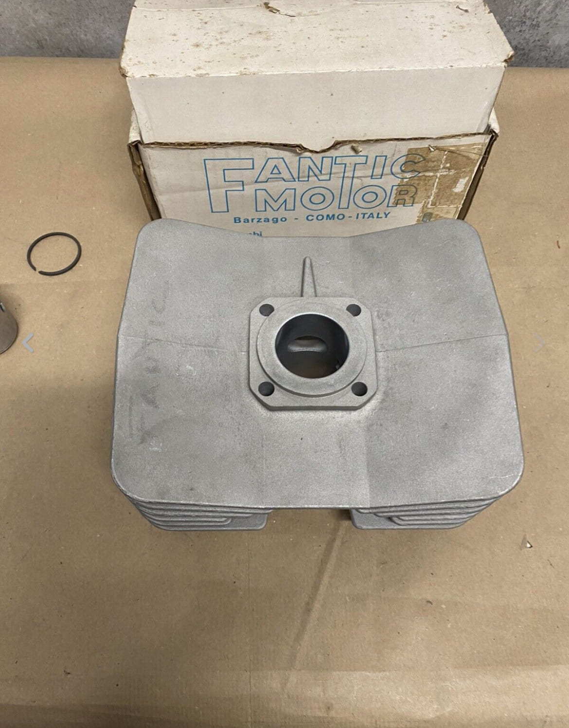

da hast du ein ganz seltenes Stück erwischt, das ist ein original TX 220 (große GT) Zylinder mit 9PS.
Ob es bei den Straßenmodellen allerdings auch verschiedene Ausführungen gab wie bei der Caballero weiß ich leider nicht.

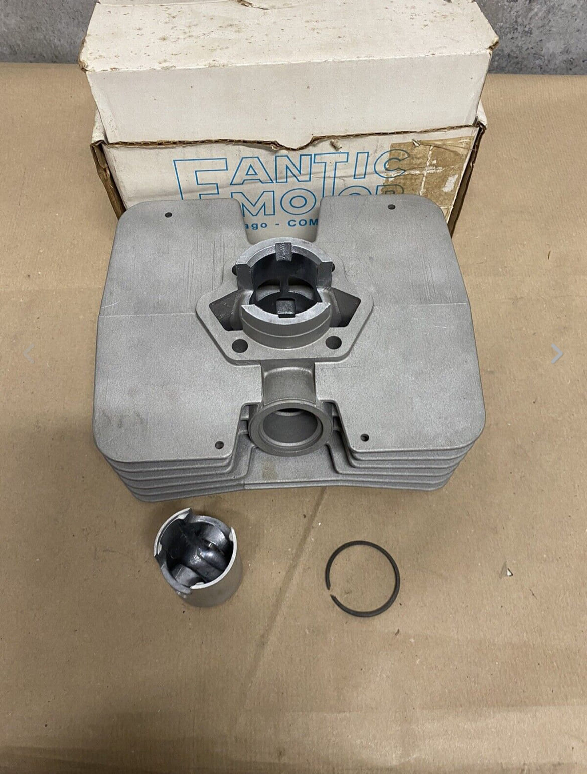

Kann man den auf einen SP6 Minarelli Block montieren? Ist das ein 50ccm Zylinder? Hab ja eine TX 190.
Lg Georg

Mich irritiert, das die Nummer nicht auf dem Zylinder steht. Gehört das bei diesem Zylinder so?

Das weiß ich eben auch nicht. Ich hab den Zylinder noch nicht gekauft. Leider bekommt man vom Verkäufer keine Infos nur Fotos. Auf allen Fantic Zylindern die ich bis jetzt gesehen hab waren eben die Codes eingeprägt.
Lg Georg

du hast Recht, normalerweise ist die Bezeichnung immer mit eingegossen, hab ich beim schauen leider nicht drauf geachtet.
Wenn´s nicht draufsteht wird es ein Zeta Nachbau sein, kannst du aber ganz normal auf deinem TX 190 Gehäuse fahren.
Die bei Fantic hatten damals wohl keine große Lust verschiedene Zylinderhalsdurchmesser herzustellen, denn die Fünfziger die ich kenne sind am Zylinderfuß alle mit dem gleichen Durchmesser ausgeführt.
Wenn du´s genau wissen willst mess halt mal deinen 190er Zylinder innen und außen und frag den Anbieter nach den entsprechenden Maßen.

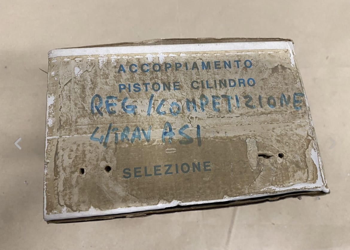

Was mir auch noch aufgefallen ist, auf der Verpackung steht 4 Traversi aber wenn man sich die Fotos ansieht sieht man nur 2. kommt auch komisch vor. Ich denke das lass ich lieber.
