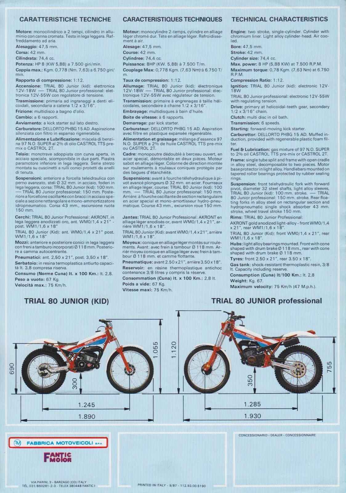

BeitragVerfasst: 18. Nov 2024 06:25
Beiträge: 22
oldmoped hat geschrieben:
Der Vergaser gehört nicht auf die 75er Trial!
Da gehört ein PHBG 18 drauf.
Wenn du die Bedüsung genau wissen willst, guggst du Ersatzteilliste auf meiner HP.
Trial 80 Datenblatt s-l1600.jpg [ 211.99 KiB | 19001-mal betrachtet ]
