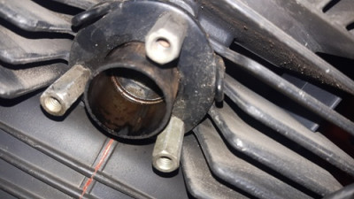

20250423_210157.jpg [ 81.34 KiB | 1730-mal betrachtet ]
Bild vom Krümmeranschluß. Ist glaub ich der 0815 Anschluß mit den 2 Federösen und 32mm Außendurchmesser.
 Betreff des Beitrags: Re: Fantic GT 4 bekommt 6 Gang
BeitragVerfasst: 24. Apr 2025 17:50
Beiträge: 6158
Tobias hat geschrieben:
Ja Standard Anschluss
