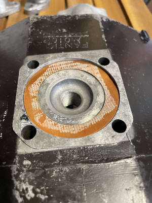

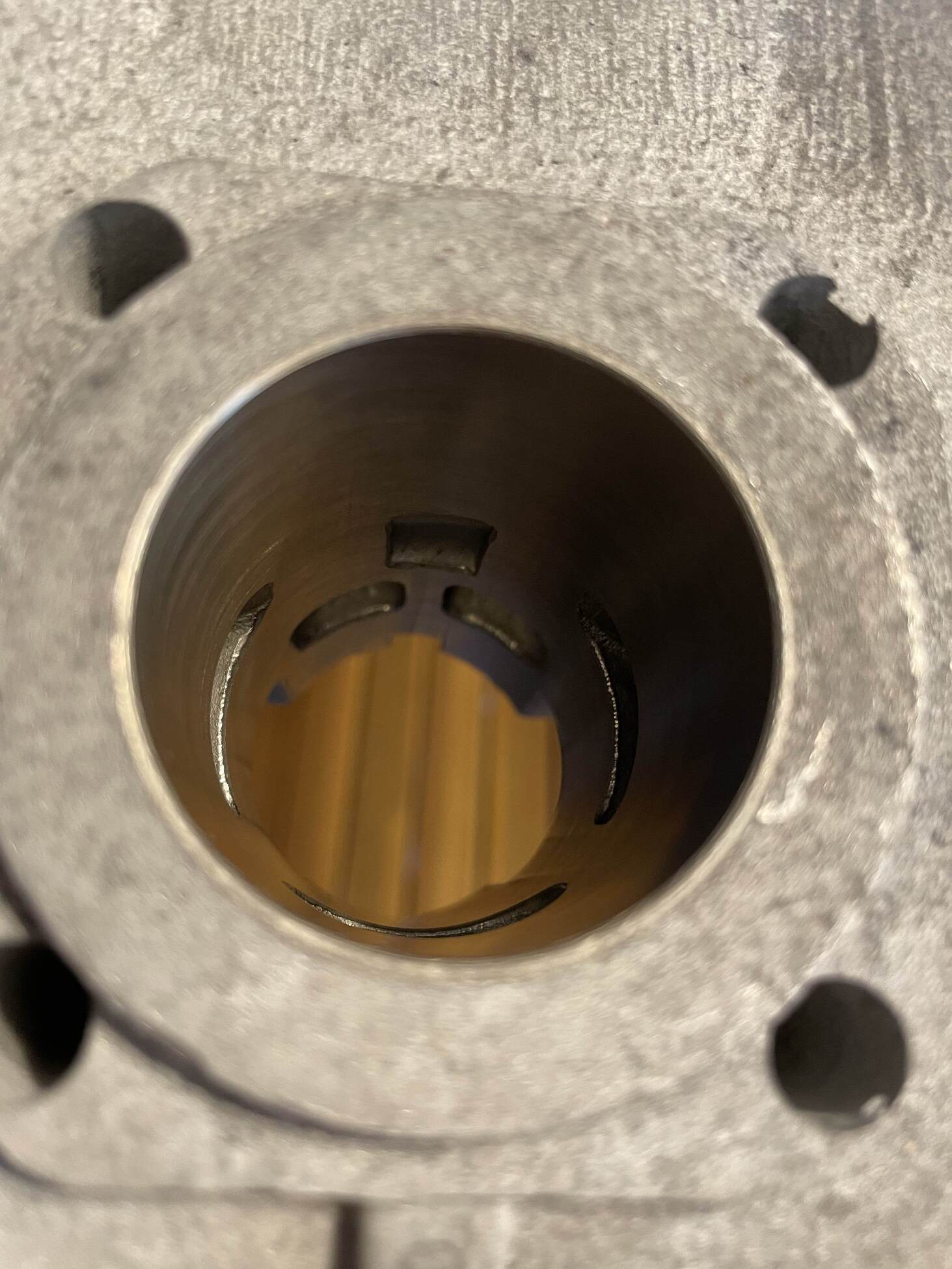

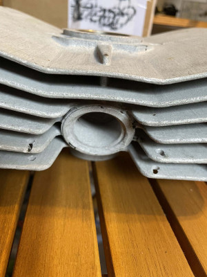

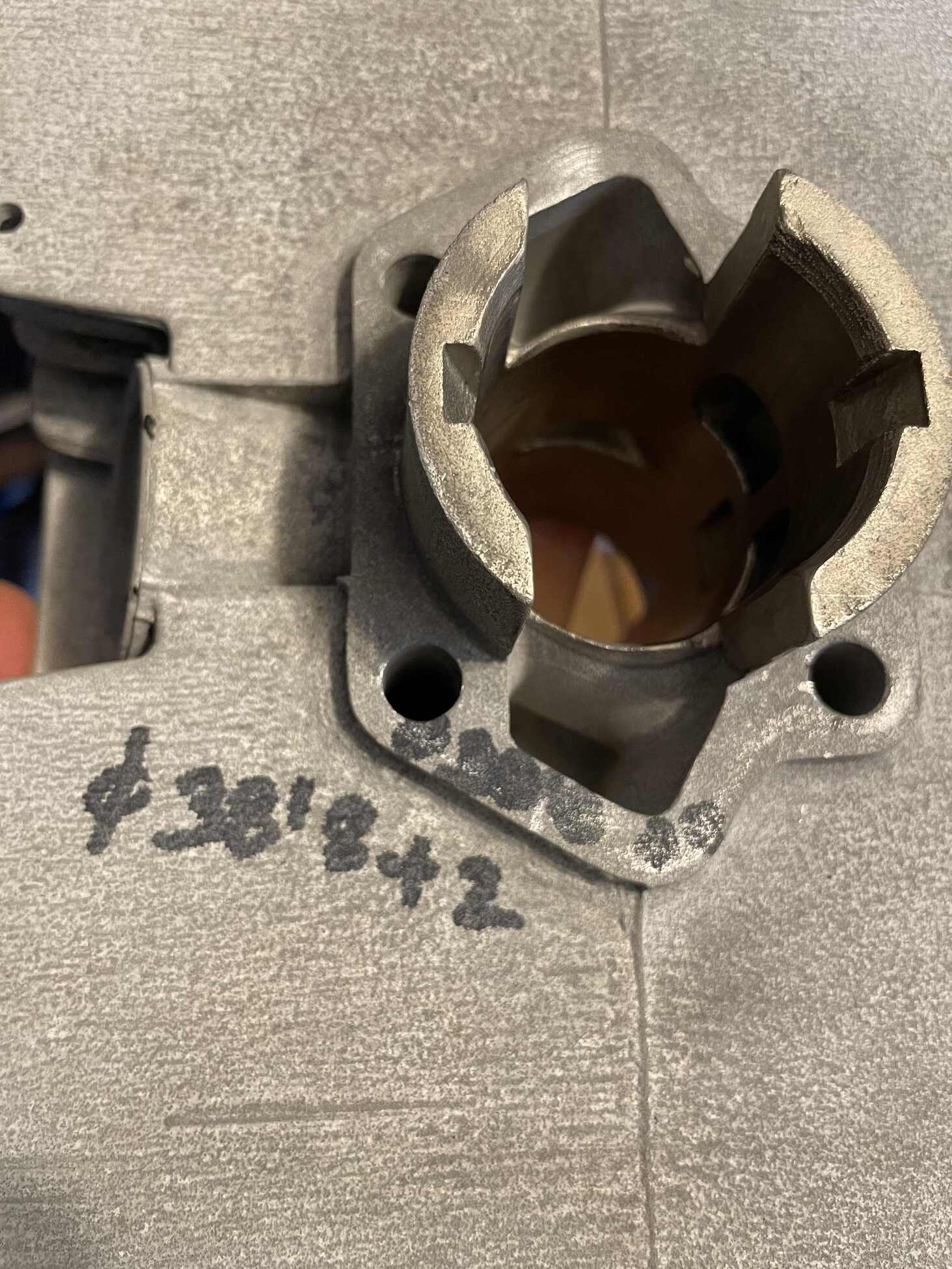

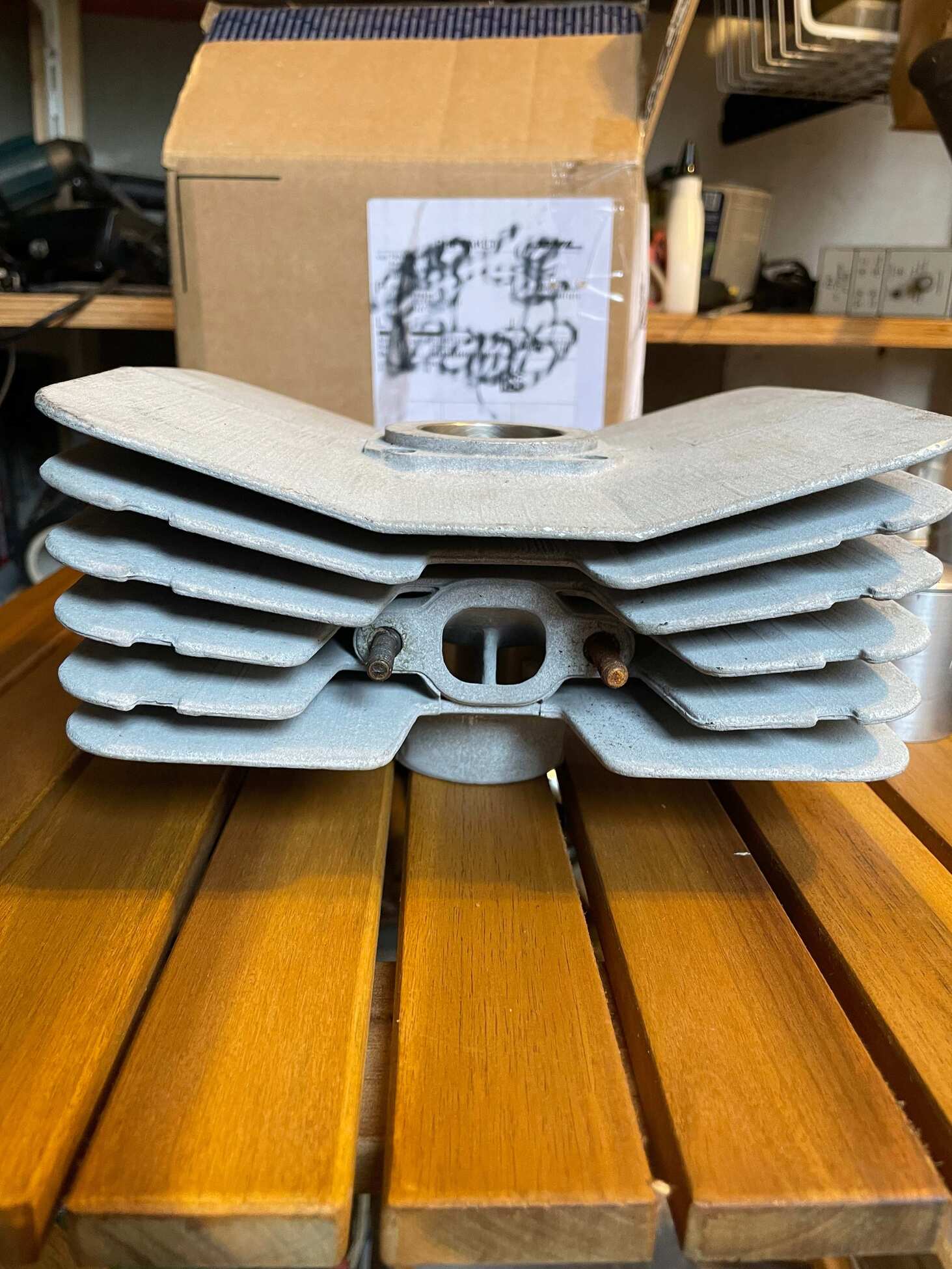

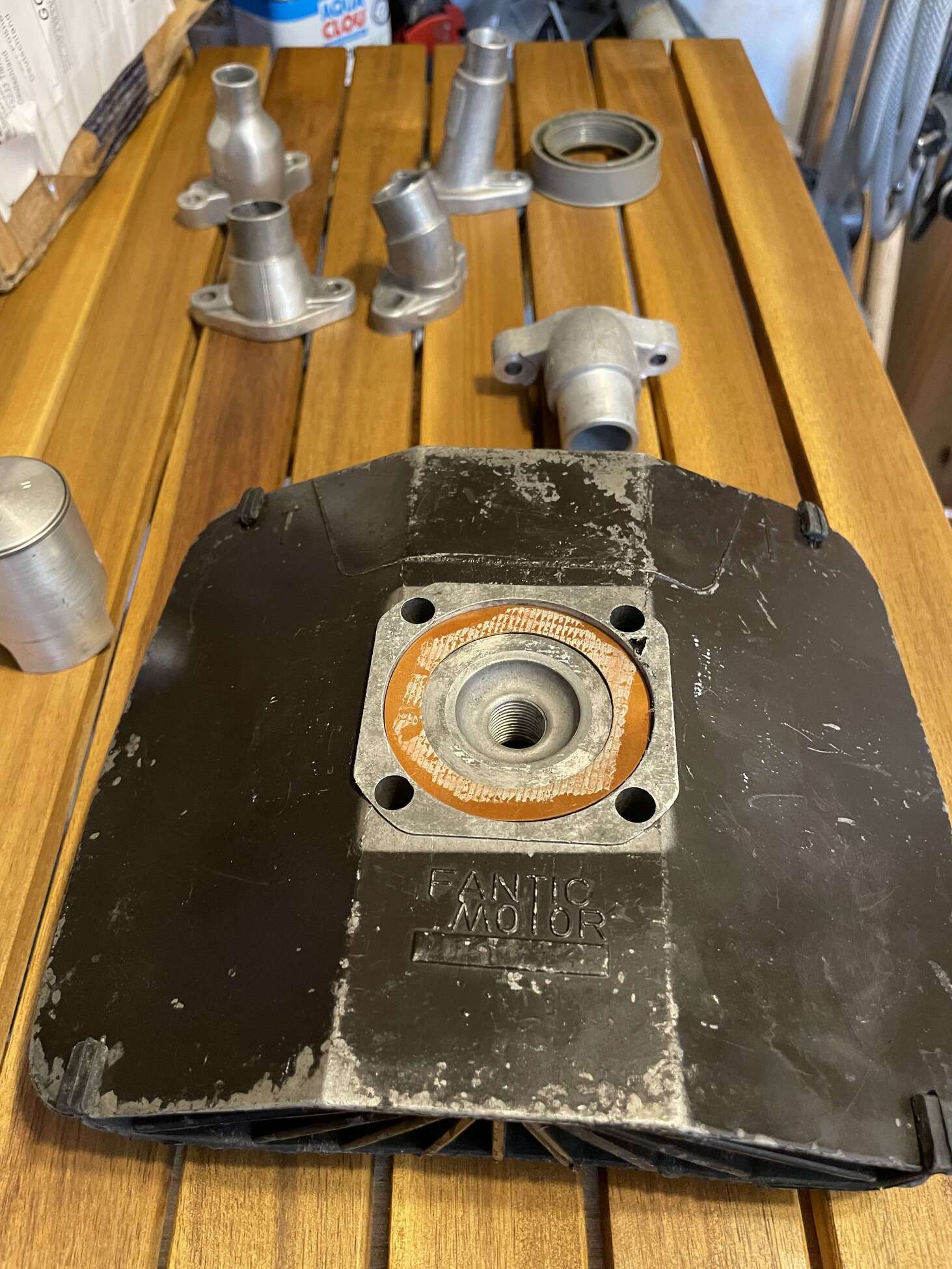

So ihr lieben Leute, ich hatte damals noch einen neu beschichteten Zylinder mit Kopf und Kolben gekauft mit der Hoffnung, dass der vielleicht passt. Was sagt ihr?

Hi Fred,
das ist ein 9PS Zylinder allerdings mit einem Mokick Kopf.
Ich denke der wäre evtl. besser mit dem Kopf der beim Kalle liegt.
Wenn der neu beschichtet ist, zum Kalle schicken und einbauen lassen, fertsch.
