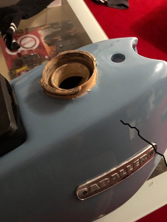

wir sind das Risiko eingegangen und haben den Tank lackiert.
Als Erstes haben wir die Oberfläche geschliffen, dann die übrigen Kratzer mit JB Weld gespachtelt, gut abtrocknen lassen und dann mit Ionex von Imparat grundiert.
Immer wieder nass geschliffen und neu grundiert, solange bis eine lackierfähige Oberfläche entstanden ist. Dann normal mit Haftgrund, 2-K Lack und Klarlack lackiert. Das ganze ist jetzt ein 3/4 Jahr her, und der Tank hat, bis auf eine Stelle wo wir "gepfuscht" haben, weder Ablösungen noch Abhebungen.
Glück beim Pfusch, der Bereich ist unter der "Brotdose" und hat sich bisher nicht vergrößert. Das heisst allerdings nicht das es noch, zeitverzögert, Probleme geben kann. Dessen sind wir uns bewußt.
Der schwarze Strich ist mir beim verkleinern passiert, der ist da nicht :roll:
