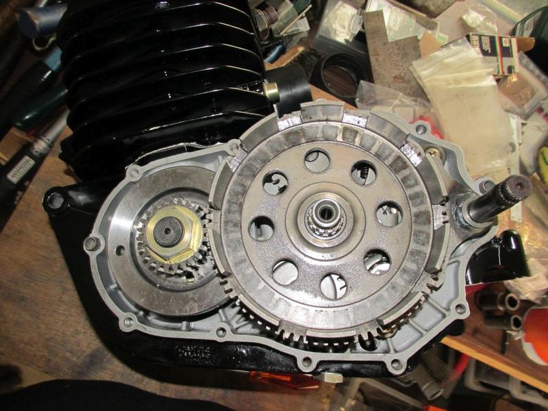

Nachdem auch der Zylinder komplett fertig war gings an die Kupplung, dazu wurden zuerst neue Nadelhülsen aufgesetzt
und dann der Kupplungskorb drübergeschoben.
neue Nadelhülsen
Kupplungskorb aufgesetzt
Es folgte die Kupplungsnabe und der neue Satz Scheiben.
Als diese ganzen Bauteile korrekt montiert waren kam wieder ein spezial Fantic Clou.
Ich hatte zwischendurch den Kupplungshebel sammt Stange und Kugel montiert und wollte dann die
Deckscheibe der Kupplung montieren. Dazu setzte ich die Decklammelle einfach irgendwie in die Kupplung ein,
alles flutsche wunderbar, lediglich die fünf Gewindebohrungen in der Kupplungsnabe wollten nicht mit den Bohrungen für die Federn fluchten.
Also das Ding wieder raus und verdreht, irgendwie wurde es mal besser mal schlechter, aber richtig gepasst hat die Lamelle nie.
Bei näherer Betrachtung viel mir dann aber ein aufgegossener Pfeil auf der Aludecklamelle auf. Ich suchte also nach irgendeiner Kerbe oder etwas ähnlichem
auf dem Kupplungskorb das als Gegenstück zu dem Pfeil dienen könnte, fand aber natürlich zuerst nullkommanix.
Als ich nochmal genau hinschaute, viel mir ein kleiner eingeprägter Punkt oben auf einem Zahn der Kupplungsnabe auf.
Als ich die Decklamelle mit dem Pfeil zum Punkt aufgesetzt hatte passte alles zusammen,lediglich der Punkt ist so fast nicht mehr zu erkennen da er unter der Decklamelle liegt.
Naja, von Fantic ist man solche Speziallösungen ja gewohnt. :mrgreen:
fertige Kupplung mit Federn.

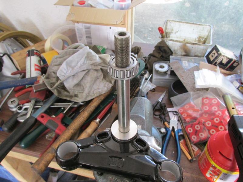

nachdem mein Motor soweit fertig ist, sollt ihr auch noch sehen wie das ganze im eingebauten Zustand aussieht.
Ich habe in der Zwischenzeit neue Stoßdämpfer besorgt und die untere Gabelbrücke mit einem neuen Kegelrollenlager bestückt.
Natürlich habe ich die Lager noch ordentlich gefettet und auf die Dichtscheiben neue O-Ringe aufgezogen.
Leider sind die Simmerringe für die Tauchrohre noch auf dem Weg zu mir, sodass ich die Gabel noch nicht komplettieren kann.
Probehalber eingebaut hab ich die Standrohre trotzdem.
