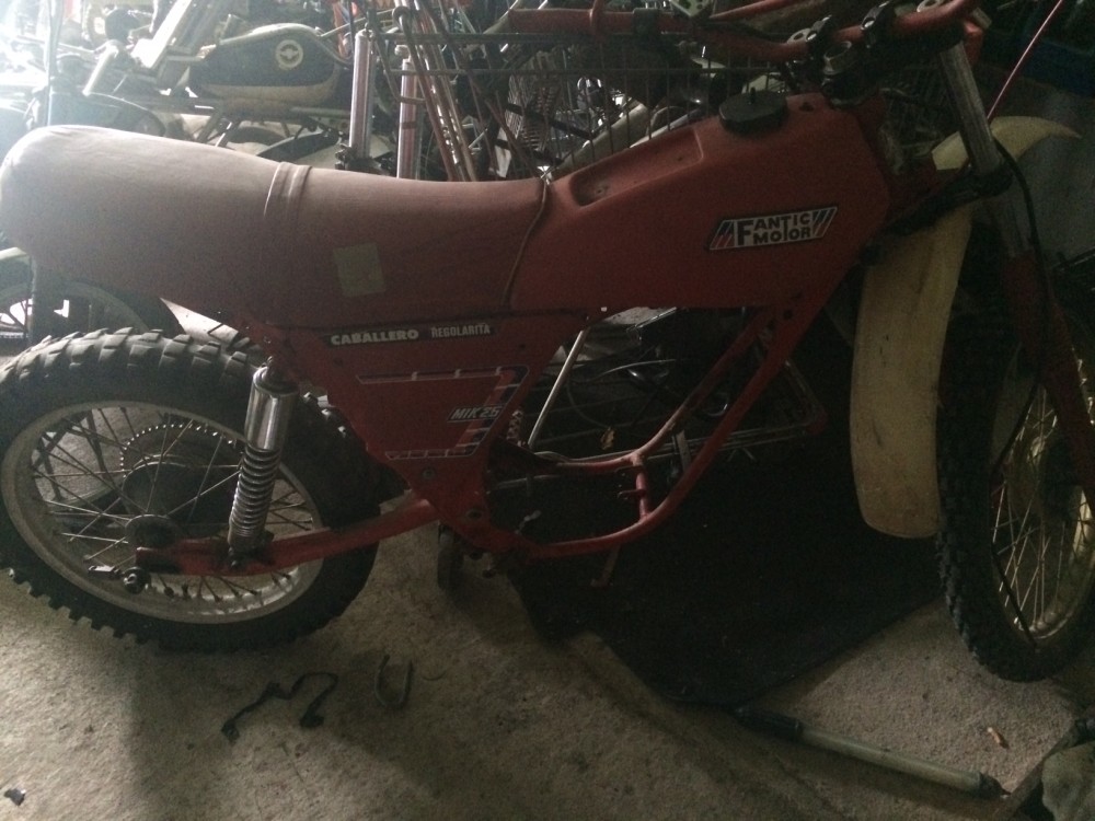

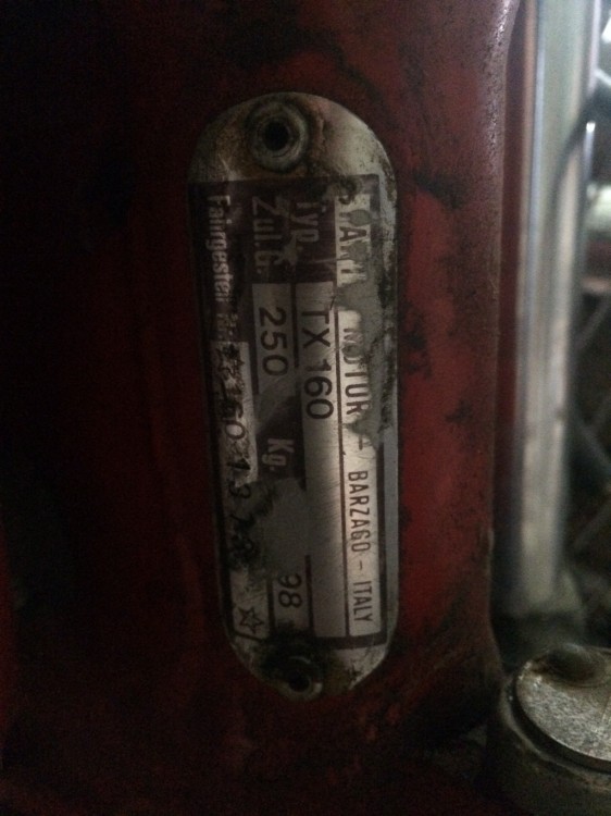

das ist meine tx 160
sie braucht noch ein bisschen liebe
aber ich denke das ich die meissten teile dafür habe

Die 160er ist so mit die schönste Fantic. Sieht sehr klassisch aus und ist von Rahmen und Fahrwerk gut durchdacht.
Wird eine interessante Restauration. Ich hoffe, du berichtest fleißig mit Fotodokumentation.
Hast du die Hydrocross?

hast auch den originalen TX 160 Motor mit K6 Getriebe und 6102er Competition Zylinder?

Hallo Felix,
man merkt daß du dich auskennst,das sind die Teile von dem Moped die sauschwer zu bekommen sind.
Aber der Fantic Motor ist halt auch viel besser als der normale P6.

Das Fahrwerk deiner Fantic sieht doch bis auf die Stoßdämpfer doch viel versprechend aus.
Dass der Motor der TX160 sich unterscheidet wusste ich nicht, ich habe zwar bei meinem Motor gesehen, dass dort TX 160 eingeprägt ist, aber ich dachte die Fantic Minarelli P6s wären alle hochwertiger (z.B. auch die Trials oder die von der TX 190) als die normalen Minarellis. Man lernt nie aus.

ich hab 2 6102 Competition Zylinder
laut angabe 12ps
wieviel leistung hat der wirklich ?
einen k6 hab ich nicht aber dafür mehrere p6r
abgesehen von den wellen was ist am block anders?
die dämpfer hab ich zur zeit in mein rennmofa geschraubt
mir geht der passende auspuff vergaser und ansaugstutzen ab
wo bekomme ich die fehlenden teile her?
ist die rote sitzbank original?
An das Moped gehört ein Mikuni VM 26 Vergaser (daher auch der Name MIK 26), gibt es eigentlich noch neu für nicht allzu viel Geld. Genaue Bezeichnung kennt hier jemand sicher im Forum.
Ich habe noch keine Fantic 2-Mann-Sitzbank mit rotem Original-Bezug gesehen. Aus meiner Sicht gehört auf die TX 160 eine Einmann-Sitzbank mit Alu-Gestell.
