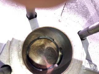

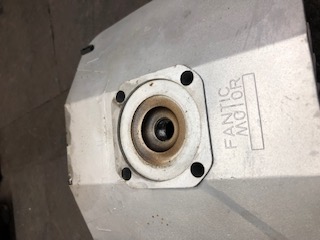

Habe heute mal den Kopf runter genommen.
Ein Competition ist es ja wohl nicht...aber ich dachte 610X sind Competition Zylinder.

Wird wohl ein max 7 PS Zylinder sein, hatte ich auch mal rumliegen
https://www.offroadforen.de/index.php/Thread/73863-Frage-zu-50-80ccm-Fantic-Zylinder/
Hier gibt es auch noch Infos dazu
https://www.srcf.fr/forum/t6377-Reference-cylindre-FANTIC-MOTOR.html
