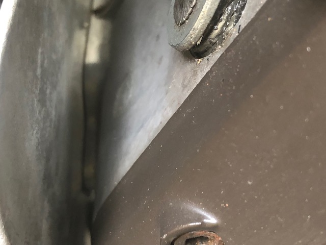

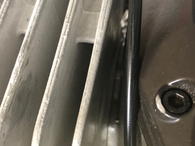

Autor:  Pearse [ 9. Jul 2019 14:26 ]
Betreff des Beitrags:  Re: Competition Zylinder passt nicht auf P6 Motor
Ich hab den Zylinder von der Dreherei zurück und jetzt montiert.
Aus irgendeinem Grund steht der Kolben bei OT 4 mm unter Zylinderoberkante.
Bei UT genauso.
Komischerweise steht beim originalen Zylinder der Kolben auch circa 1 mm unter Zylinderoberkante.
Ebenso in UT.
Ich hab den Competition und den originalen Kolben mal gemeinsam auf den Kolbenbolzen gesteckt und der Competition Kolben ist circa 2 mm tiefer.
Der Vorbesitzer meint dass der Kolben zu diesem Zylinder gehört. Er hatte ihn aber nie montiert.
Habe ich vielleicht einen falschen Kolben?
Die Zylinderfußdichtung ist hauchdünn.
Ich werde nachher mal den Kolben vermessen und die Daten einstellen, vielleicht hat ja noch jemand ein Competition Kolben rum liegen und kann mal nachmessen.

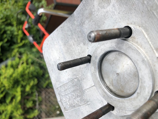

Autor:  Pearse [ 9. Jul 2019 16:56 ]
So, ich hoffe man erkennt es. Habe den Originalen Zylinder nun wieder drauf

Autor:  Aspes Kalle [ 9. Jul 2019 21:20 ]
Sieht für mich nach dem alten Block aus.
:gu http://www.aspes-navaho.de/phpBB/viewtopic.php?f=24&t=359&sid=2629675b62a62c9b2cb821d7dca73eb5
