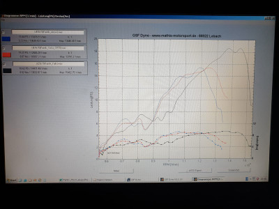

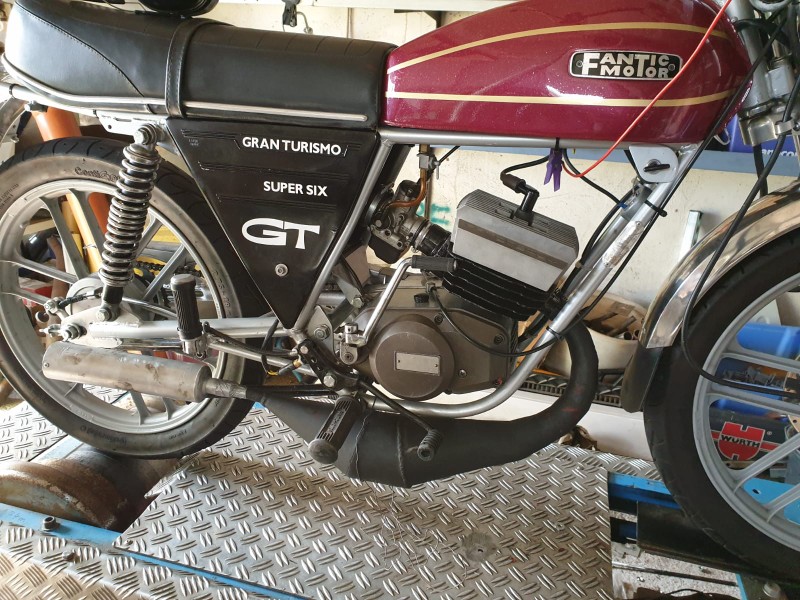

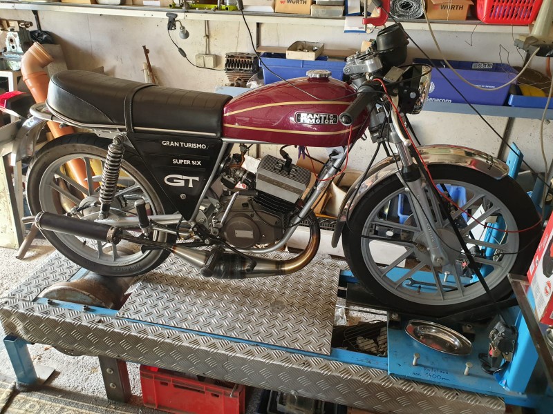

Mit der Fantic war ich dann beim Marc Mathis auf dem Prüfstand.
3 verschiedene Auspuffanlagen haben wir getestet.
Die häliche Birne bringt mit Abstand die größtr Leistung, an der werde ich jetzt noch einen Halter anschweisen,einen Anschlußadapter für den Endtopf (der an den anderen Birnen befestigt ist)und werde die Birne noch neu lackieren.
Wie ihr auf dem Diagramm sieht ist die eine richtige Drehzahlsau :mrgreen:
Die auf dem Diagramm angegbene Leistung ist Hinterradleistung und wurde bei der 2ten Messung mit warmem Motor gemacht.

:o über 18 PS am Hinterrad, na das nenne ich mal Leistung ::-
Aber die Drehzahl ist auch ne Hausnummer, bin gespannt das Ding mal live zu sehen und zu hören :roll:

Der häßliche ist der auf Foro 1? Hat auch das größte Volumen, oder?
 Betreff des Beitrags: Re: Fantic TX220 Super Six
BeitragVerfasst: 18. Aug 2019 14:10
Beiträge: 810
Ja genau der,er ist vom Durchmesser größer, kürzer und der Krümmer öffnet sich schneller zu einem größerem Durchmesser.

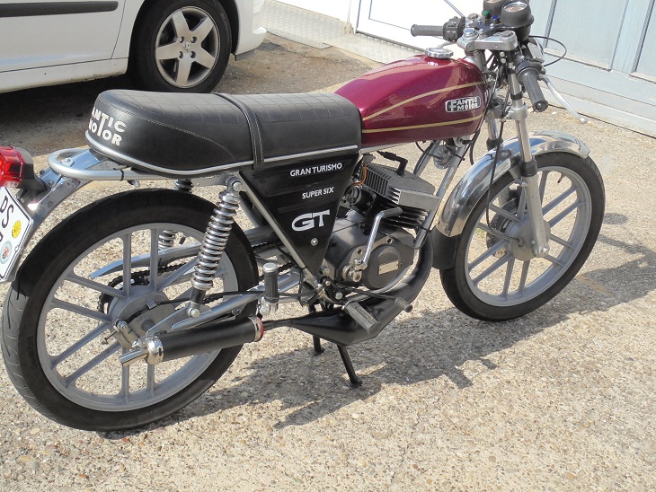

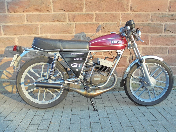

Auspuff ist aufgehübscht und verbaut.
1:33 Super Plus mit Motul 800.
