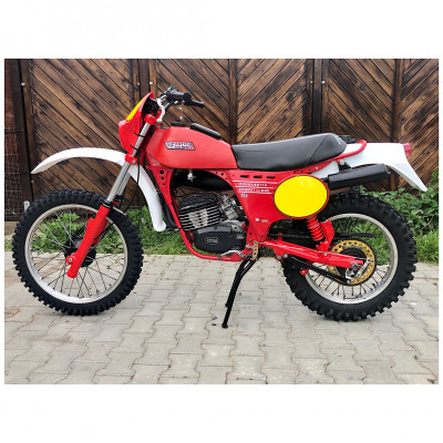

Habe meine TX150 fertig restauriert.
Ergebnis sieht sehr schön aus, auch wenn die gepulverten Teile leider einen anderen Farbton haben :?
Leider springt sie nicht an. Sie macht nicht mal einen mucks.
Die Kurbelwellen Simmeringe habe ich gewechselt und der Zylinder ist riefenfrei.
Der Vorbesitzer hat einen neuen Kolben verbaut und seitdem ist sie nicht mehr gelaufen. Sie stand wohl Jahrzente....
Allerdings ist der Kolben ein A Kolben und mein Zylinder ist C.
Habe schon einen C Kolben bestellt.
Ob es wohl daran liegen kann?
Die Kompression ist schon sehr gering.
Ansonsten ist der Zündfunke auch sehr schwach.
Meine Fantic Kontaktzündung der 50er patscht kräftiger.
Ich habe eine Zweite Zündung dazu gekauft weil ich dachte meine wäre hinüber.
Aber wenn ich beide messe, messe ich ähnliche werte.
Also entweder sind beide hin, oder beide OK.

Stimmt dein Zündzeitpunkt denn?
Es gibt bei Kontaktlos Dansi Zündungen zum Beispiel Polräder mit unterschiedlicher Position KW Keilnut und Picker. Hast du ein falsches Polrad wird das nie was.
Wenn du versuchst das Moped anzukicken, ist die Kerze trocken oder nass?
Wenn die trocken ist, hast du eher ein Kraftstoffproblem (Schwimmernadelventil verklebt?)

Nein, Vergaser ist gereinigt und Schwimmerkammer voll Benzin.
Kerze aber trotzdem nicht nass.
Polrad ist richtige. Markierungen stehen auch richtig. Zündzeitpunkt ist eingestellt.
Habe einem Italienischen Fantic Spezi ein Foto meiner Kurbelwelle geschickt, an dem er sehen konnte welches Polrad ich brauche.
Vielleicht reicht die Verdichtung nicht zum zünden.....und vielleicht nicht mal zum ansaugen.
Sonst weiß ich nicht mehr weiter.

Hab grade mal Kompression gemessen,
komme auf 4,5Bar

Kerze raus, Benzinschlauch vom Vergaser abziehen und in das Kerzenloch stecken Hahn auf, nicht zuviel! Schlauch raus , Kerze rein , Stecker drauf und Kicken.
Wenn sie anspringt ist dein Vergaser zu.
Gruß Bernd

Hab sie schon angegossen...ohne Erfolg.
Und Vergaser ist nicht zu. Hab ihn im Ultraschallbad gereinigt teilweise neue Düsen.
Ich werde nachher mal ein Video vom Zündfunken machen.
Ich finde den zu dünn

Schönes Moped, schick geworden.
Wird die als Leichtkraftrad zugelassen, oder als richtiges Moped, kenn mich da nicht so aus.
Muss die dann Blinker haben oder nicht.
Komisch ist, das die Kerze nicht nass ist.
Vielleicht mal mit der Bohrmaschine versuchen, ist zwar brutal, aber schon was anderes.

Hi, wenn sie so auch nicht anspringt dann Zündung überprüfen aber mit einer Messuhr!
Oder du hast die Zündspuhle falsch angeschlossen! hatte ich schon mal, funkt aber läuft nicht.
Oh ja das kenne ich :oops:
BeitragVerfasst: 24. Mai 2020 10:46
Hast du denn vernünftig Kompression gemessen? Zylinderkopf ist dicht?
