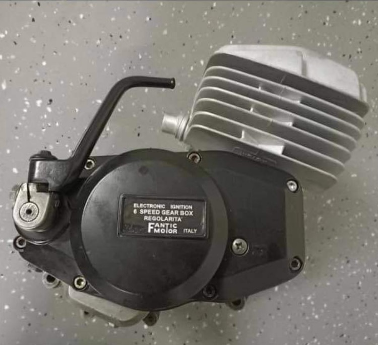

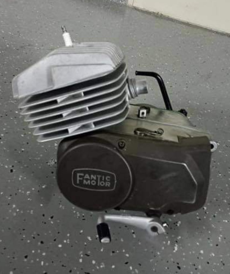

So macht fahren leider kein Spaß. Jetzt hab ich vor kurzem einen Motor von einer TX 191 erworben!

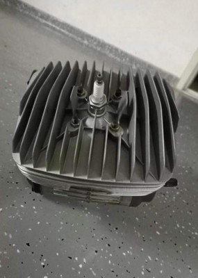

Auf dem Block steht SP6 DGM OM was mir nix sagt! Es ist ein 5004 Polini Kopf drauf! Sagt mir auch nix . Aber den möchte ich jetzt drauf bauen. Eine 12v Vape Zündung hab ich. Vergaser ist keiner dabei. Mir schwebt ein 19er Polini CP vor. Geht das ? Oder größer? Oder nen anderen?
Auf dem Motordeckel hab ich jetzt gesehen das da 74,4 ccm draufsteht. War mit Edding übermalt. Denke mal das es nur ein anderer Deckel ist aber ein 50ccm Motor. Kennt jemand diesen Motor ? Kann ich das so machen?

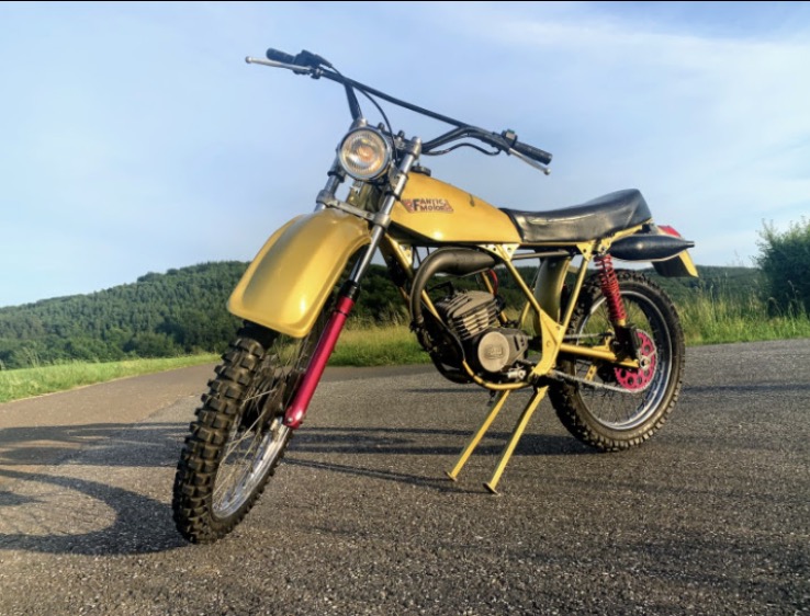

Auf den Bilder sieht man den neuen Motor und ein paar Bilder vom Moped Kaufzustsnd und jetziger Zustand !

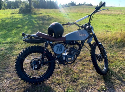

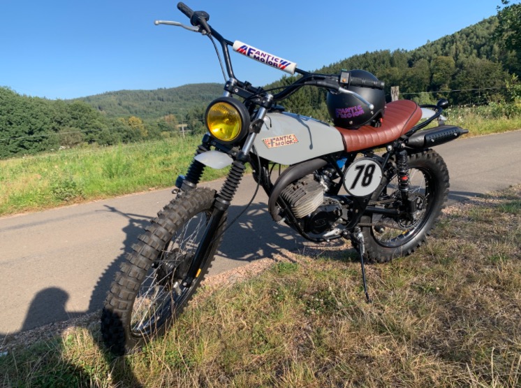

du hast einen Scrambler draus gemacht, ist mal was anderes. Dafür, dass du sagst, du könntest nicht Schrauben, sieht das ganz gut aus. Design ist gut gelöst mit der braunen Sitzbank und der grau/schwarzen Farbgebung. Hast du die originale Sitzbank umgebaut, oder etwas selbst gemacht?

Willkommen bei uns und dein Scambler ist wirklich ein interessanter Umbau, gefällt mir ::-
Dein Motor hat normalerweise einen 42mm Hub. Darauf deutet auch der 5004Polini hin, der ist naämlich für 42er Hub.
Hier mal ein Link zu von Dirk angesprochenen Polini Vergaser Empfehlung.
Recht einfach einzustellen sind die Dellorto SHB 19/19

Zur Sitzbank ist noch zu sagen das ist ne Zubehörsitzbank. Hab mir andere Befestigungen angeschweißt. Fertig!
