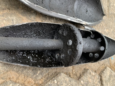

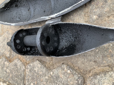

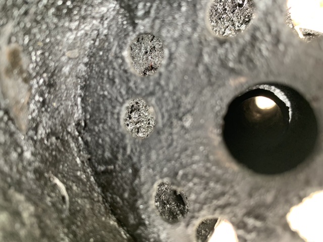

Hi
Mit meinem Auspuff bin ich noch nicht weiter. Das Ding macht ein Riesen Lärm .
Hab ihn jetzt mal auseinander geflext!
Soll das so? Kennt sich da einer damit aus?
Sollte da nicht irgendwo dämmwolle rein?
Die beiden gelochten Scheiben haben ja gar keine Funktion. Das dünnere Rohr vom Motor her komment geht in das dickere Rohr bis 2 cm vor den Ausgang der Lochscheibe.
Wie bekomm ich das Teil leiser???
Gruß Sven

 Betreff des Beitrags: Re: Auspuffanlage
BeitragVerfasst: 16. Mai 2022 19:41
Beiträge: 6350
Dein Auspuff ist von System Reflexionsdämpfer, kannst du aber auf Absorbtionsdämpfer umbauen.
:gu Umbau
Alles raus und ein Lochrohr von vorne bis hinten in einem durch. Dämmwolle für Schalldämpfer drum, vollmachen aber nicht press stopfen. Zuschweissen und erst mal Ruhe, im wahrsten Sinne des Wortes :mrgreen:
