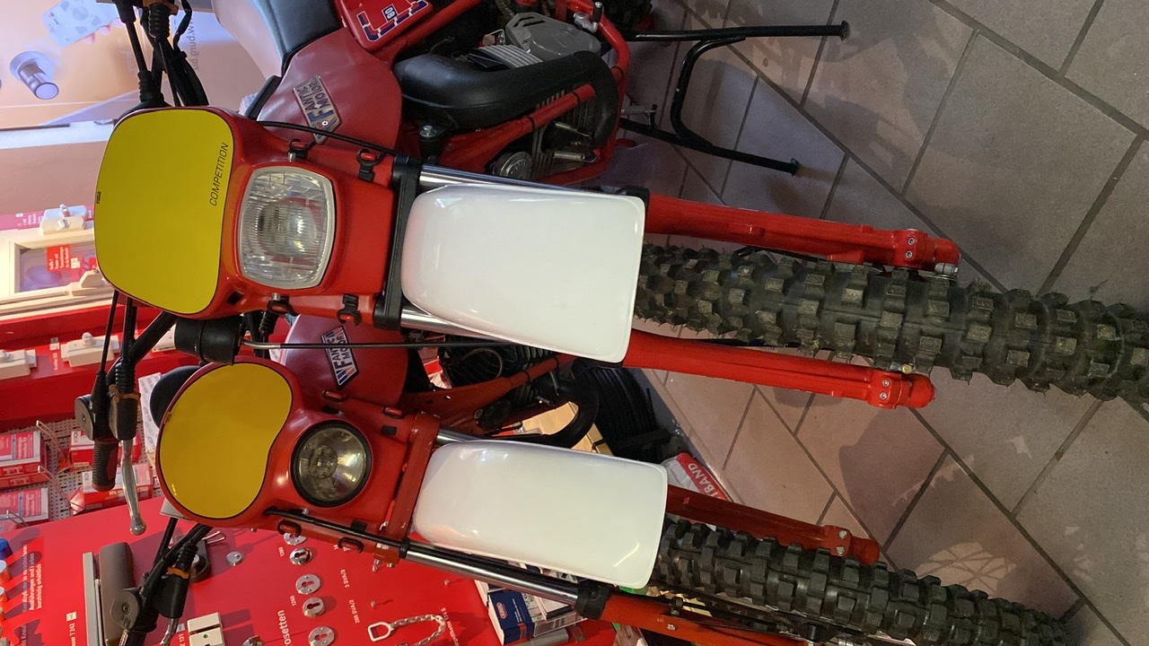

Großer und kleiner Bruder
F70E0D28-5288-45BA-8954-E4371E1266CD.jpeg [ 303.15 KiB | 16597-mal betrachtet ]
