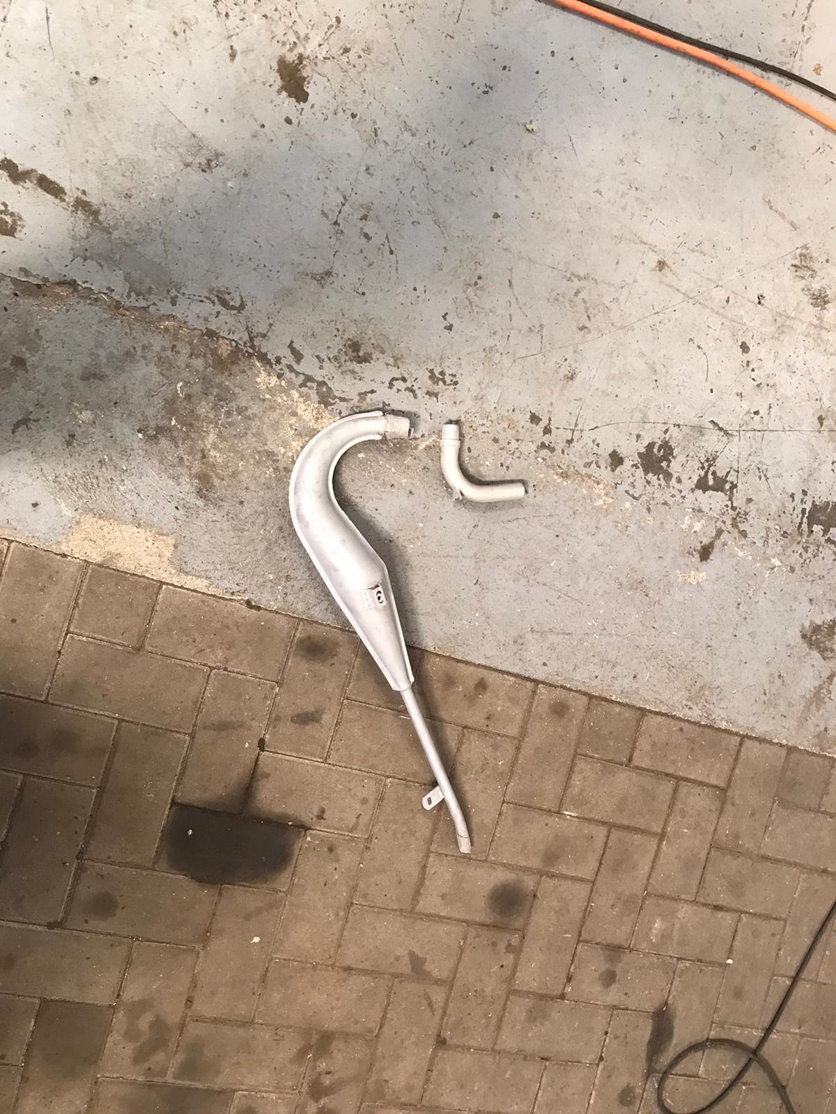

Junior ist motiviert, er hat schon mal angefangen zu strahlen ::-
IMG-20220812-WA0018.jpg [ 272.44 KiB | 22900-mal betrachtet ]
IMG-20220812-WA0014.jpg [ 40.92 KiB | 22900-mal betrachtet ]
