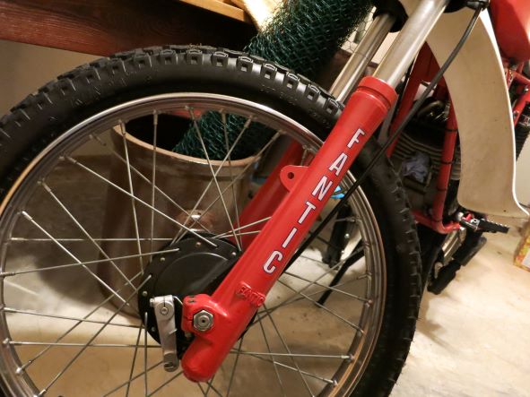

Gabel rechts.JPG [ 52.06 KiB | 22305-mal betrachtet ]
Gabel.JPG [ 54.45 KiB | 22305-mal betrachtet ]

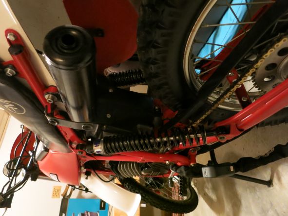

hinten Rad Schwinge links.JPG [ 47.54 KiB | 22305-mal betrachtet ]
Hinten Rad Schwinge rechts.JPG [ 57.25 KiB | 22305-mal betrachtet ]

Die Federbeine sind natürlich nicht original! Die Originalen sahen übel aus, Ölverlust und ich habe auf die Schnelle niemand auftreiben können, der sie überholt. Die einzige Möglichkeit relativ schnell in 390mm Federbeine zu bekommen war bei Wilbers eine Sonderanfertigung von Hagon-Federbeinen. Passen meiner Meinung nach farbliche ganz gut. Scheinen aber etwas weich. Ist zumindest erstmal eine Notlösung um fahren zu können....
