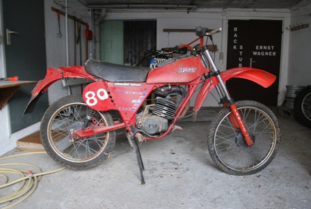

Da ich es endlich mal geschafft habe, alle meine Mopeds zentral zu lagern, konnte ich auch meine
Fantic mal knipsen. Was mich bis jetzt irritiert, BJ77 auf dem Rahmen, aber den Tank mit Werkzeugklappe?
Verschraubt sind auch CorteCosso-Dämpfer mit Ausgleichsbehälter. Liegen in der Werkstatt, ok.
Ein Vorbesitzer hat sie schwarz gepinselt, INCLUSIVE Kolbenstange. Die müssen komplett gemacht werden.
Lampenmaske war ein sehr dünnes Plastikteil. Bis auf das Rücklicht ist sie komplett.
Die Frage : Hat eine TX190 BJ77 mit Sechs-Gang-Getriebe so ausgesehen,
oder ist die irgendwann mal so zusammengesteckt worden?

Was mir noch einfällt, da´s mir auffiel, der hintere Dämpfer kann in verschiedenen Positionen eingehängt werden und somit die Sitzhöhe eingestellt werden.

schau mal auf dieser Seite nach da kannst du sehen wie die 77er Caballero ausgesehen hat.
http://www.fanticmotor.asso.fr/
Allerdings ist dein Rahmen schon nicht aus 77.

Hmm, da habe ich auch schon nachgeschaut. Wäre nicht mein Typenschild.
Ist zwar auf dem Foto schwer zu lesen, aber selbst mein TüV´ler hat eindeutig 1977 gelesen.
Etwas merkwürdig ist das schon, deswegen frage ich ja.
Mit Fantic kenne ich mich nicht so gut aus, zwecks Unterschiede von Rahmen, Motoren, usw.
Was mir auch aufgefallen ist, im Gegensatz zu den Mopeds, von denen Bilder hier im Forum
vorhanden sind, ist meine Rückbremse auf der Seite des Bremshebels und nicht auf der Kettenseite.
Ach, und sie hat Stahlfelgen. Leider rostig. Naja, es gibt einen langen Winter.

die Stahlfelgen und die Bremse sind original Tx190 (Mokick Version),ebenso die gerade Schwinge.
Die Alufelgen mit konischen Grimeca Radnaben und die Knickschwinge gab es nur bei der Regolarita Competizione Tx160 (Wettbewerbsversion).
Das Getriebe ist wieder das gleiche allerdings hat die Competizione einen anderen Zylinder, Auspuff und einen größeren Vergaser.Der Auspuff und der Zylinder sind so gut wie nicht mehr zu bekommen, den Vergaser gibts noch neu(Mikuni VM26).

Ich werde nicht schlau. Nach googeln habe ich bei offroad-foren eine TX190 mit Rahmennummer 190 1052 gefunden.
http://www.offroadforen.de/vb/showthrea ... tic-TX-160
Ganz nett, Baujahr 79. Meine mit 190 1050 hat Baujahr 77.
Wer soll das verstehen????????????????????
Rätselhafte Grüße von Stefan aus WaS

Naja, sag mir welches Baujahr ein Moped haben soll und ich lasse dir das passende Typenschild erstellen.
Ne ehrlich, ich hab hier ein Paar Blanco Typenschilder von Aspes rumliegen, da schlag ich dir jedes Baujahr rein.
Du siehst, ein Typenschild sagt überhaupt nichts aus!
Mach dich also deshalb nicht verrückt.

Die Kotflügel sind nicht original. Die Verstellmöglichkeiten für die Stoßdämpfer an der Schwinge habe ich auch noch nie gesehen. Ist das nachträglich drangeschweißt?
Fantic hat so viele unterschiedliche Modellvarianten rausgebracht, da kann es schon mal Unterschiede geben, auch unter den TX 190. Gibt ja auch welche mit Bananenschwinge.

Mach doch mal schönere, größere Fotos.
Jedenfalls lohnt es sich, die aufzubauen. Wie du das machst, mit Schmackes (was auch immer das bedeutet), oder original, musst du wissen.
Oftmals wurde das Baujahr gar nicht eingeschlagen.
