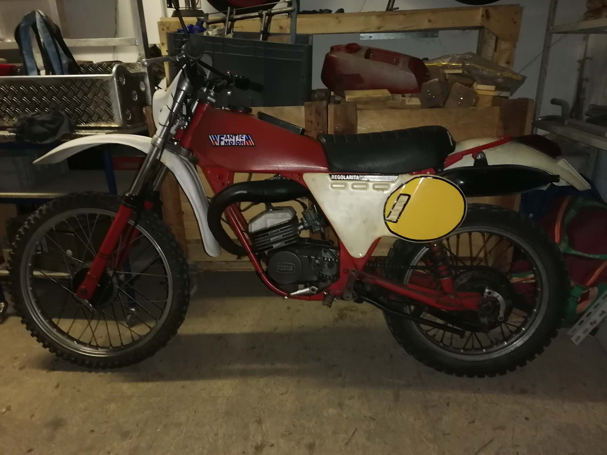

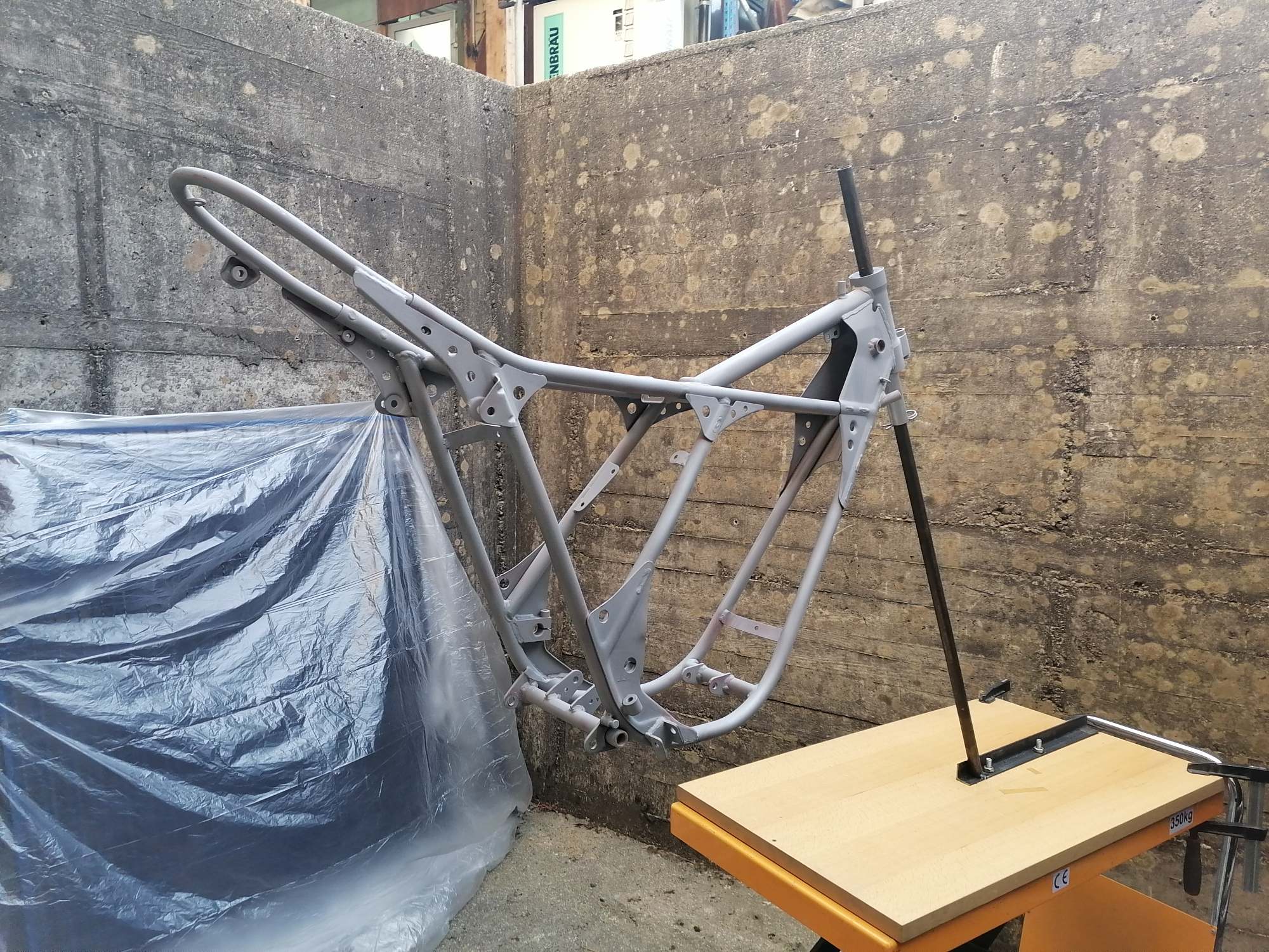

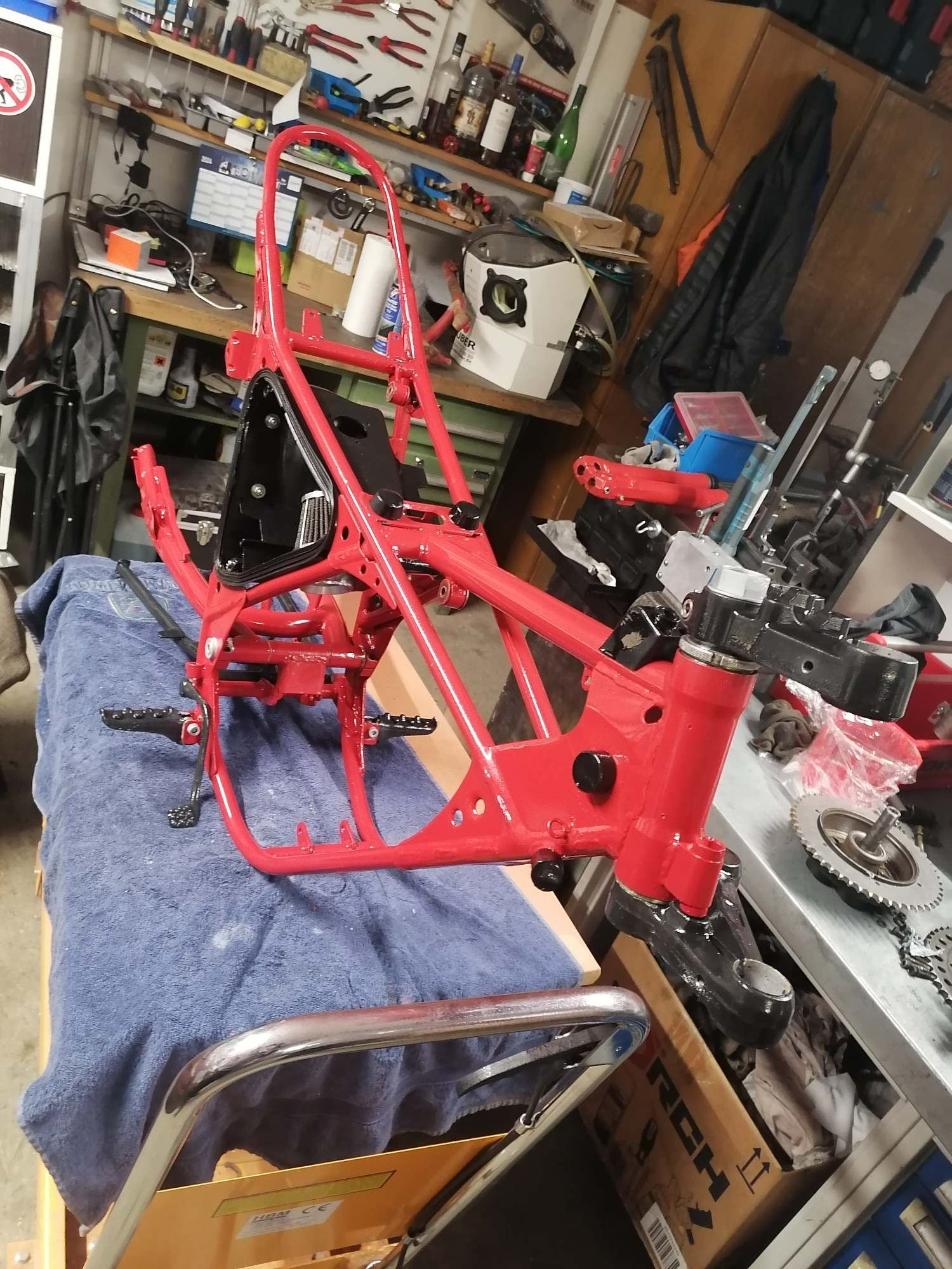

Jetzt hoffe ich mal das es mit den Bildern klappt.

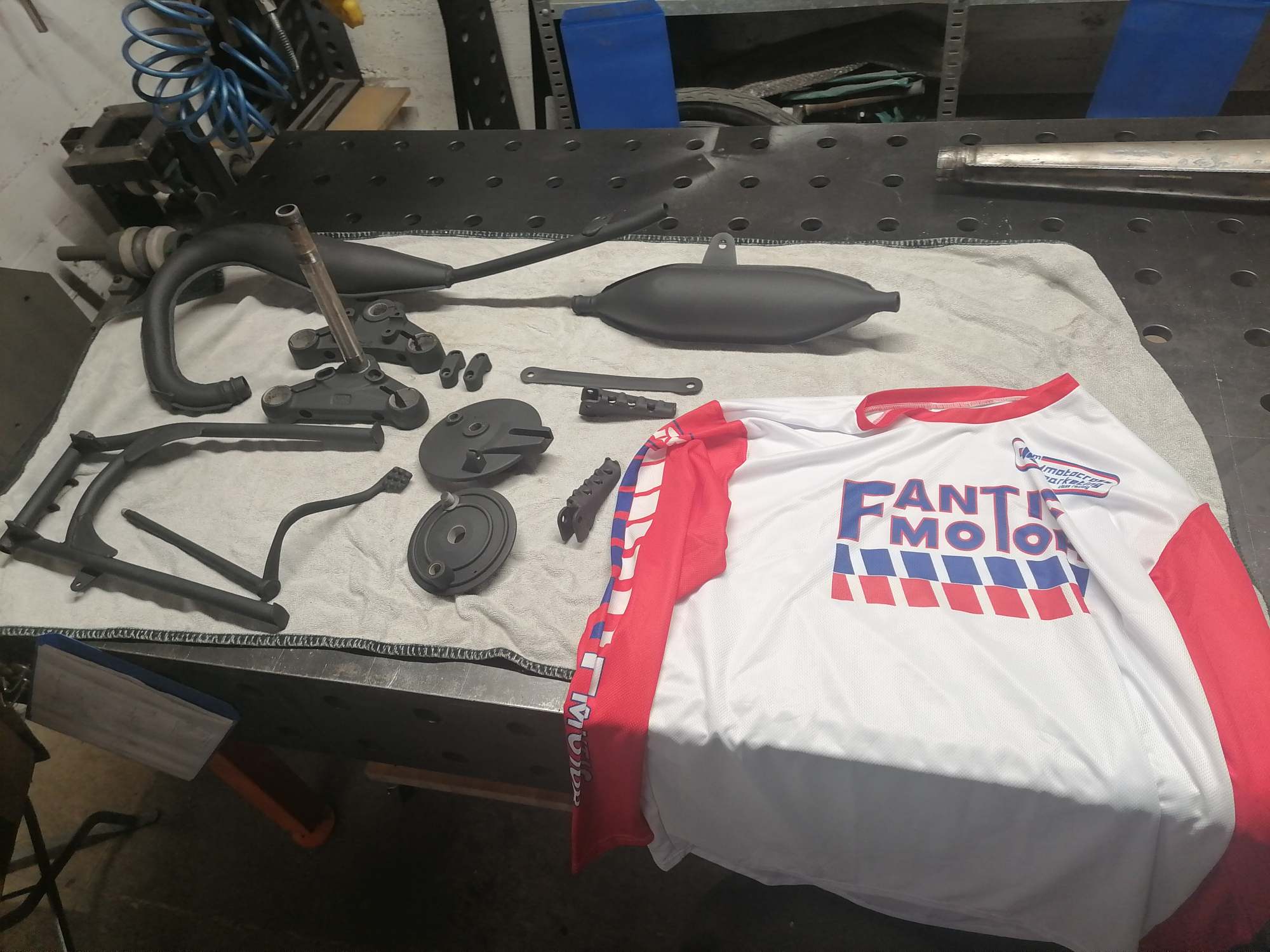

Wow :o auf dem Bild mit den Fantic Shirt, meine ich einen schönen Lochschweisstisch zu erkennen ::-

Richtig erkannt mit dem schweisstisch :D
Sowas braucht man halt für gute Arbeit...

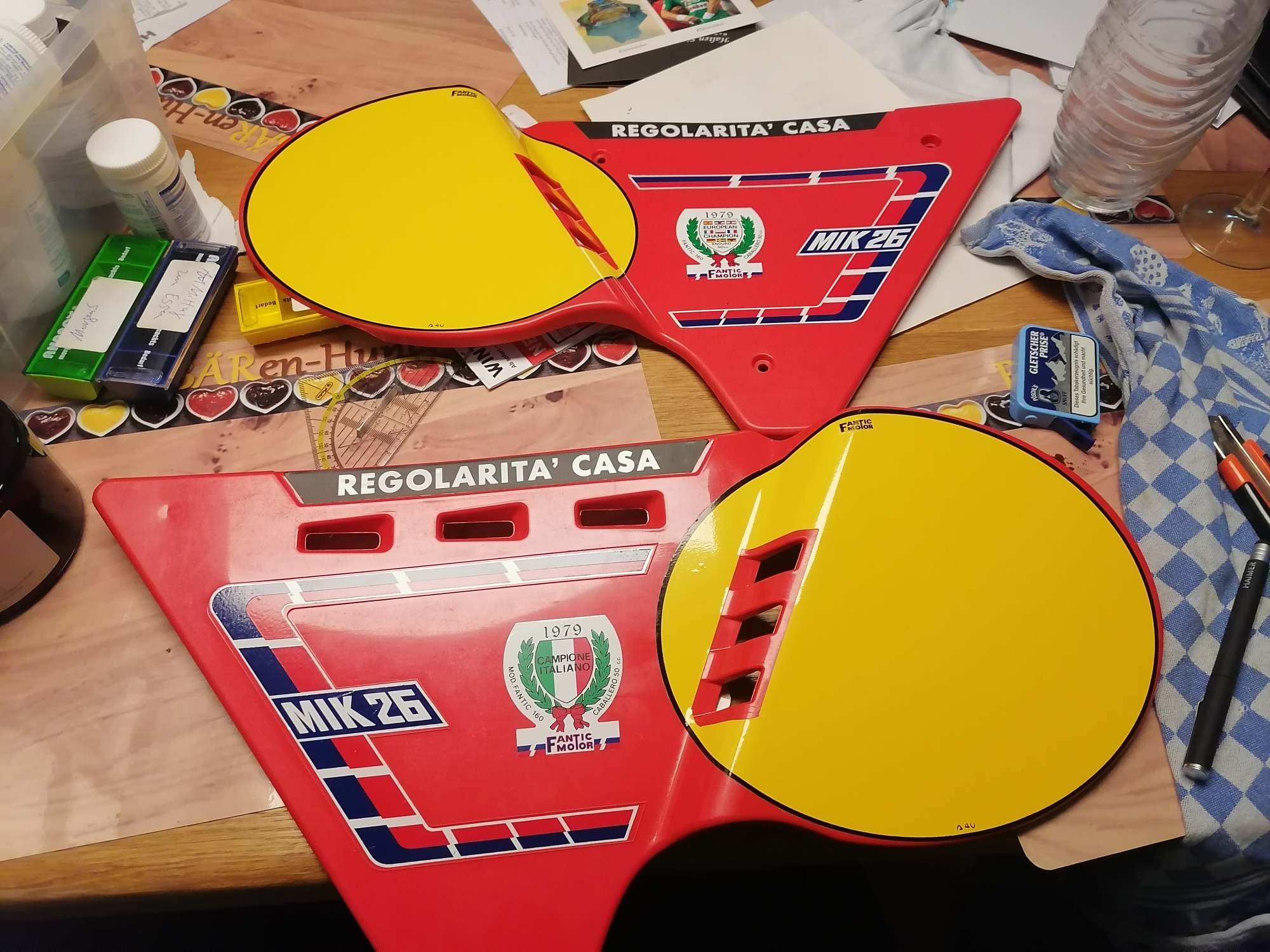

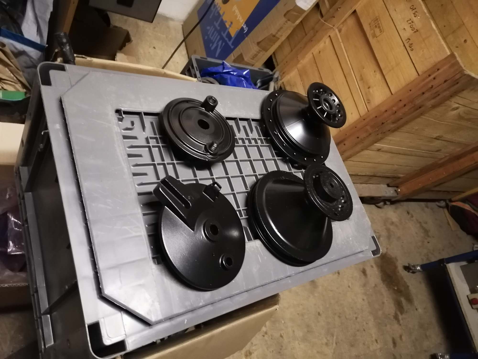

Noch zwei Fragen zu der Fantic, sind die roten Seitendeckel originale oder die Ufo Dinger und zum zweiten, pulverst du selbst oder sind die schwarzen Teile lackiert.

Die Seitedeckel sind Nachbau, hatte ich vor einigen Jahren in reggio aufm teilmarkt gekauft, machen wirklich einen guten Eindruck...
Früher machten die Italiener immer gfk welches nach 1x schmeißen nicht mehr ganz die ursprüngliche Form hat.....
Das Plastik welches du auf dem letzten Bild siehst hatte ich vom Horst Renner das war aus sehr gut.
Die schwarzen Teile hatte ich selbst gestrahlt und dann pulvern lassen bzw. Lackiert : Empfehlung technolit schwarz und 2k klarlack matt. Sieht mega aus ....und die Qualität passt...
Wir haben einen guten pulverer in der nähe der noch für normales Geld arbeitet..
