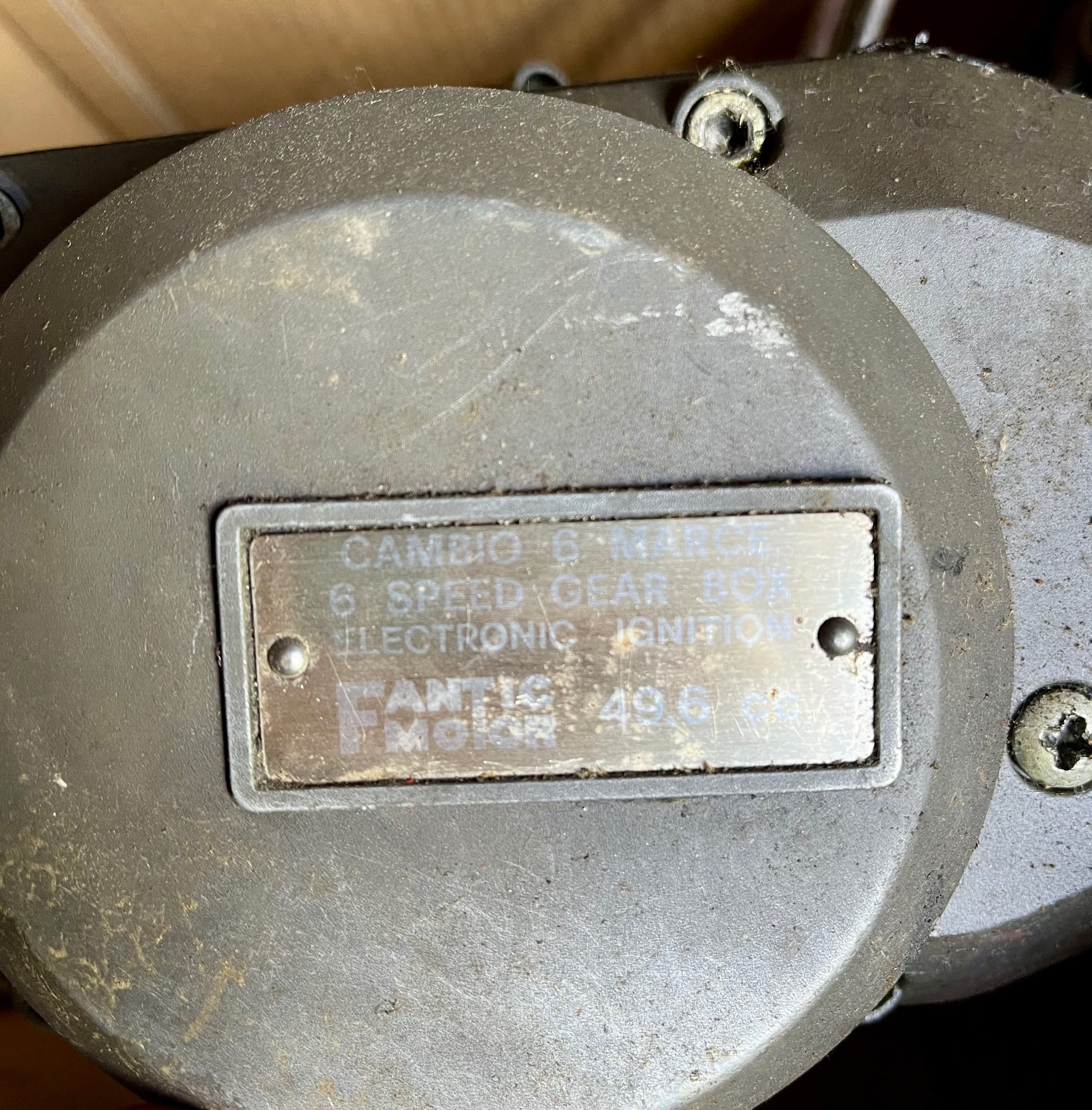

Ich habe von meinem Bruder eine Fantic TX 190. Sie ist zerlegt, schon etwas länger, und soll jetzt zu neuem Leben erweckt werden :D
Ich hab mich die letzten Tage durch das Forum gelesen und war beeindruckt. Leider habe ich aber nicht genau das gefunden was ich suche.
Leider habe ich keinerlei Papiere mehr und somit fehlen mir auch Informationen.
Vielleicht kann mir aber wer helfen ::-
Folgendes weiß ich:
Es handelt sich um eine Fantic TX 190 DGM 14885 OM
Sie wurde in Österreich gekauft und angemeldet. Damals auf das schwarze Blech da sie für ein Moped in Ö zu schnell war und zu viel PS hat.
Es sollte alles original sein.
50ccm Zylinder und der neuere Block vom P6
Vergaser ist ein Delorto 19er
Weiß wer um welches Modell es sich genau handelt? Und gibt es Daten dazu?

Dein Moped scheint mir eine ganz normale TX190 zu sein, in Deutschland ein Mokick bis 45km/h.Mit Papieren für Österreich kann ich leider nicht dienen sollte aber eigentlich kein großes Problem sein sowas aufzutreiben.
