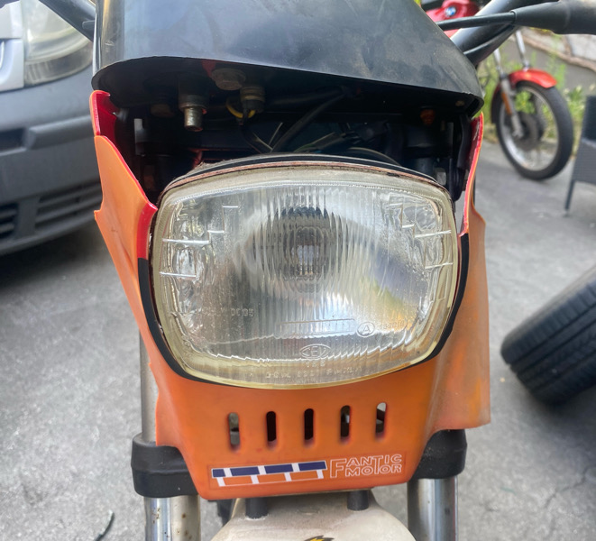

Die häßliche Lichtmaske ist für die Tonne, habe ich aber noch häßlichen Ersatz.
IMG_3982.jpeg [ 137.16 KiB | 18572-mal betrachtet ]

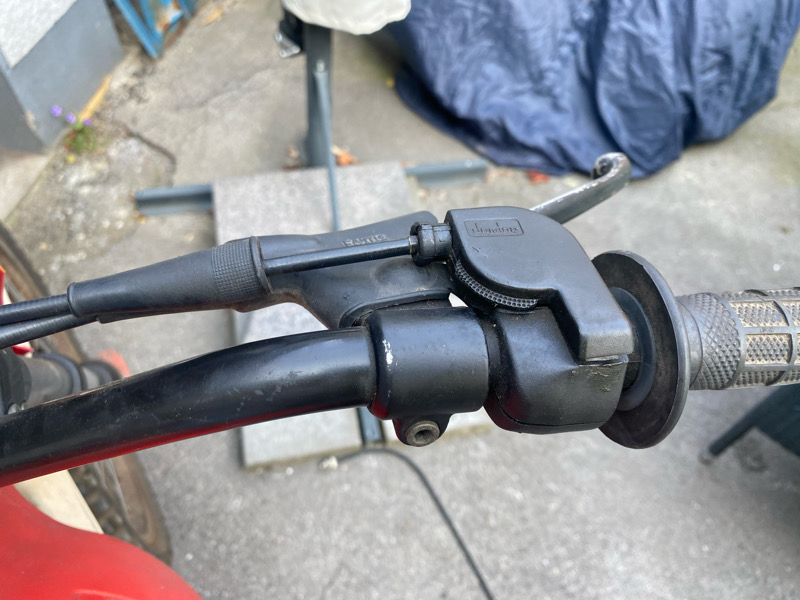

Original Hebel und Gasgriff von Domino mit Fantic Staubkappen
Lichtschalter auch noch original

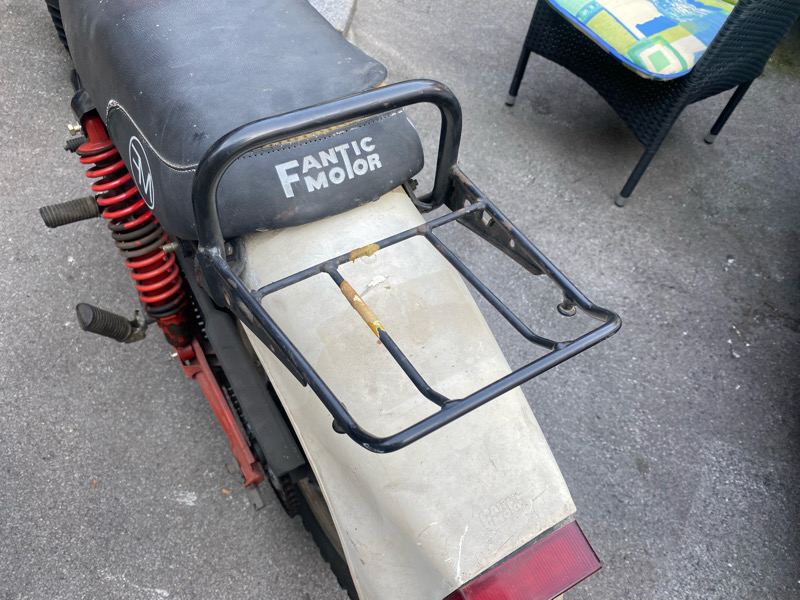

Der Gepäckträger ist auch der Haltegriff für die Sozia
IMG_3992.jpeg [ 190.39 KiB | 18560-mal betrachtet ]

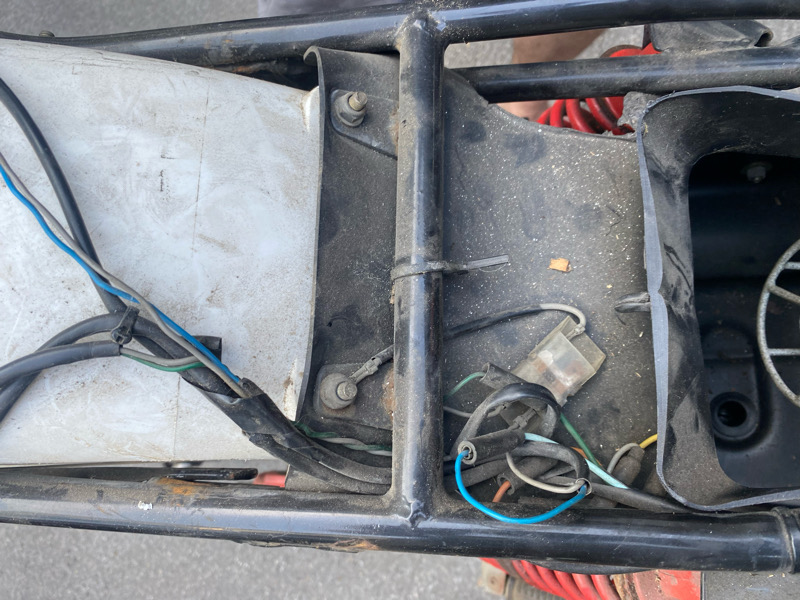

Auch der Kabelbaum ist vollständig
IMG_4001.jpeg [ 192.09 KiB | 18560-mal betrachtet ]
IMG_4002.jpeg [ 183.82 KiB | 18560-mal betrachtet ]

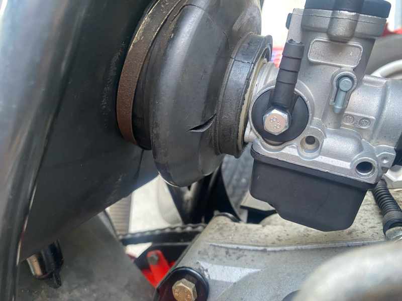

Das Vergasergummi hat leider einen Riss, kann man aber reparieren.
IMG_3996.jpeg [ 138.19 KiB | 18560-mal betrachtet ]

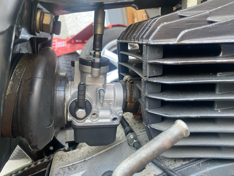

Der originale 25er Vergaser hat der Vorbesitzer gegen einen neuen getauscht. Wahrscheinlich der vergebliche Versuch, den Motor ans Laufen zu bringen.
IMG_3995.jpeg [ 169.38 KiB | 18560-mal betrachtet ]
