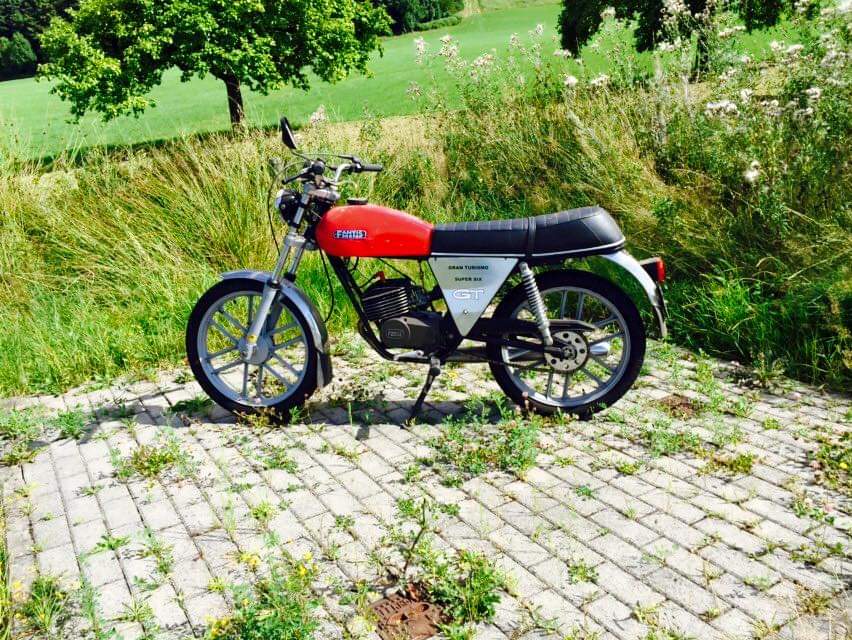

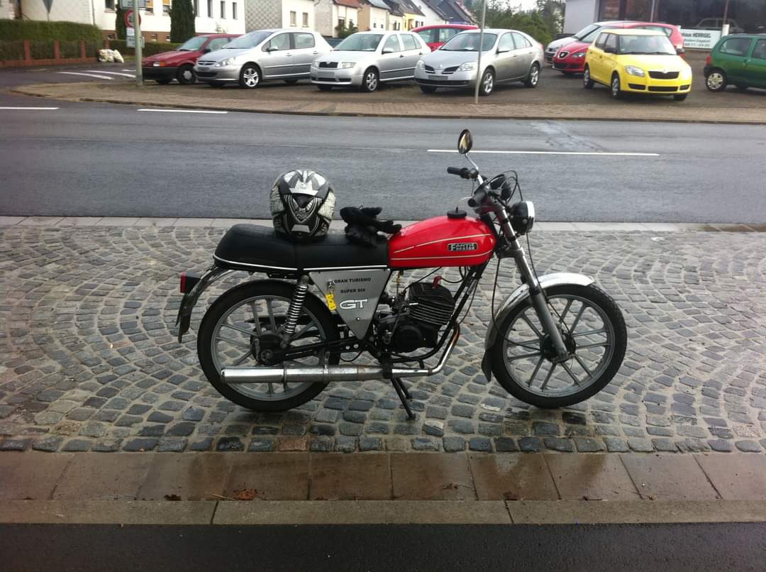

Meine Leidenschaft für Zweiräder begann schon in meiner Kindheit. Zu Fantic kam ich durch mein früheres Hobby, den Trialsport.
Mit 15 Jahren begann ich auf der Straße mit einer leicht modifizierten GT 4, die mit einem 75ccm Trial-Zylinder zuverlässig lief und bis heute gelegentlich in Betrieb ist.

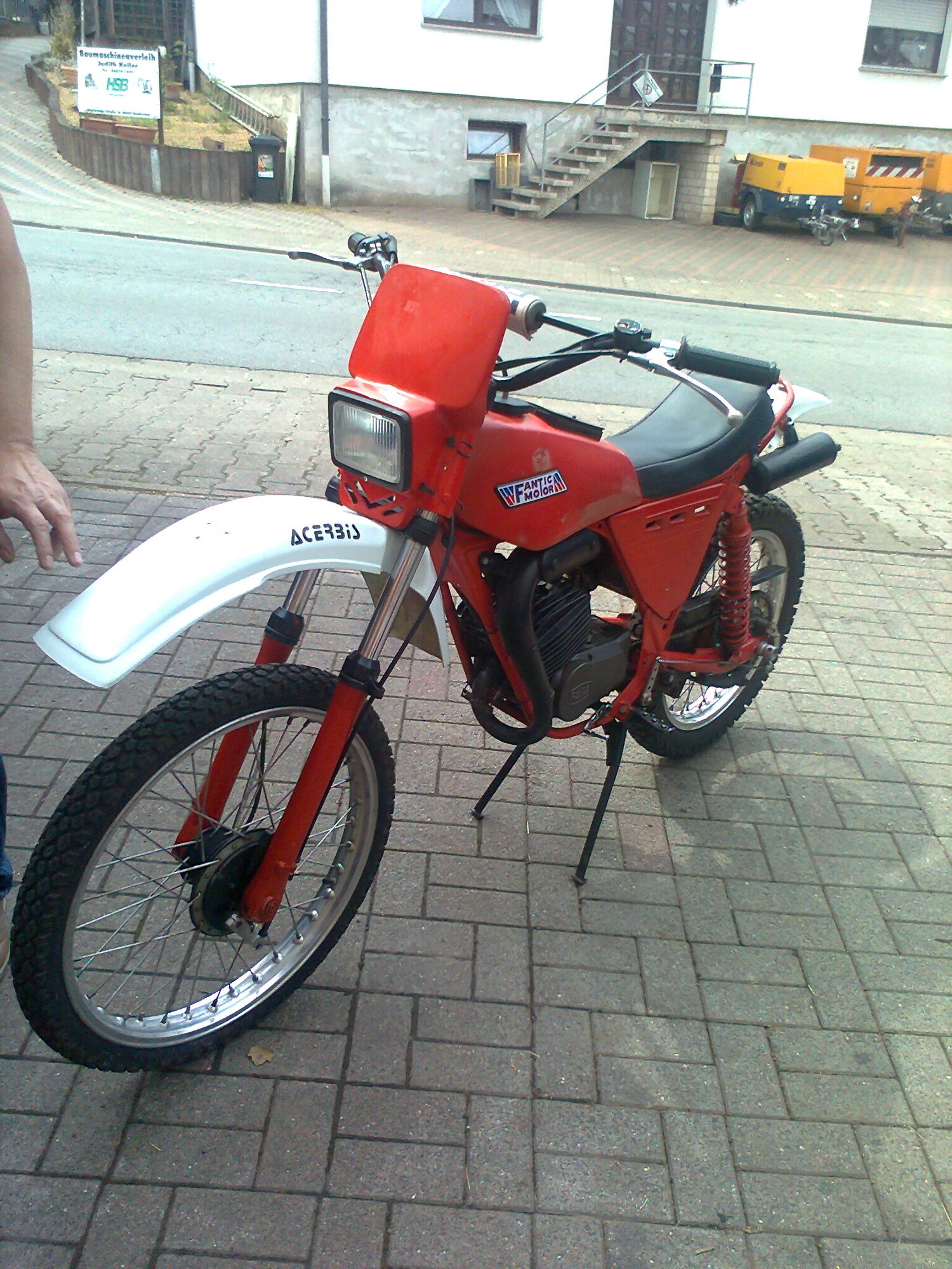

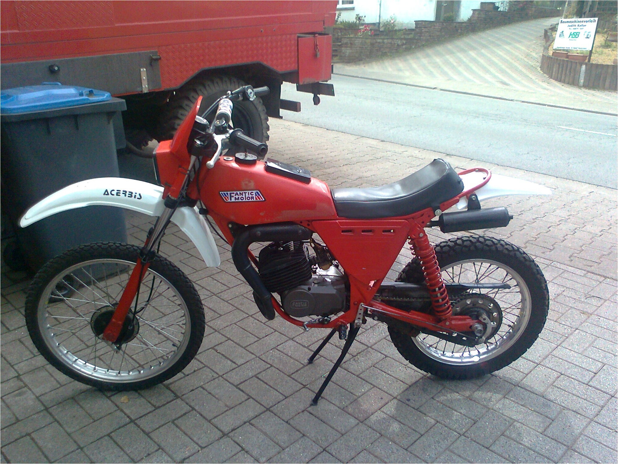

Hier sind mal ein paar Bilder kurz nach dem Kauf. Der Zustand ist bis heute unverändert.

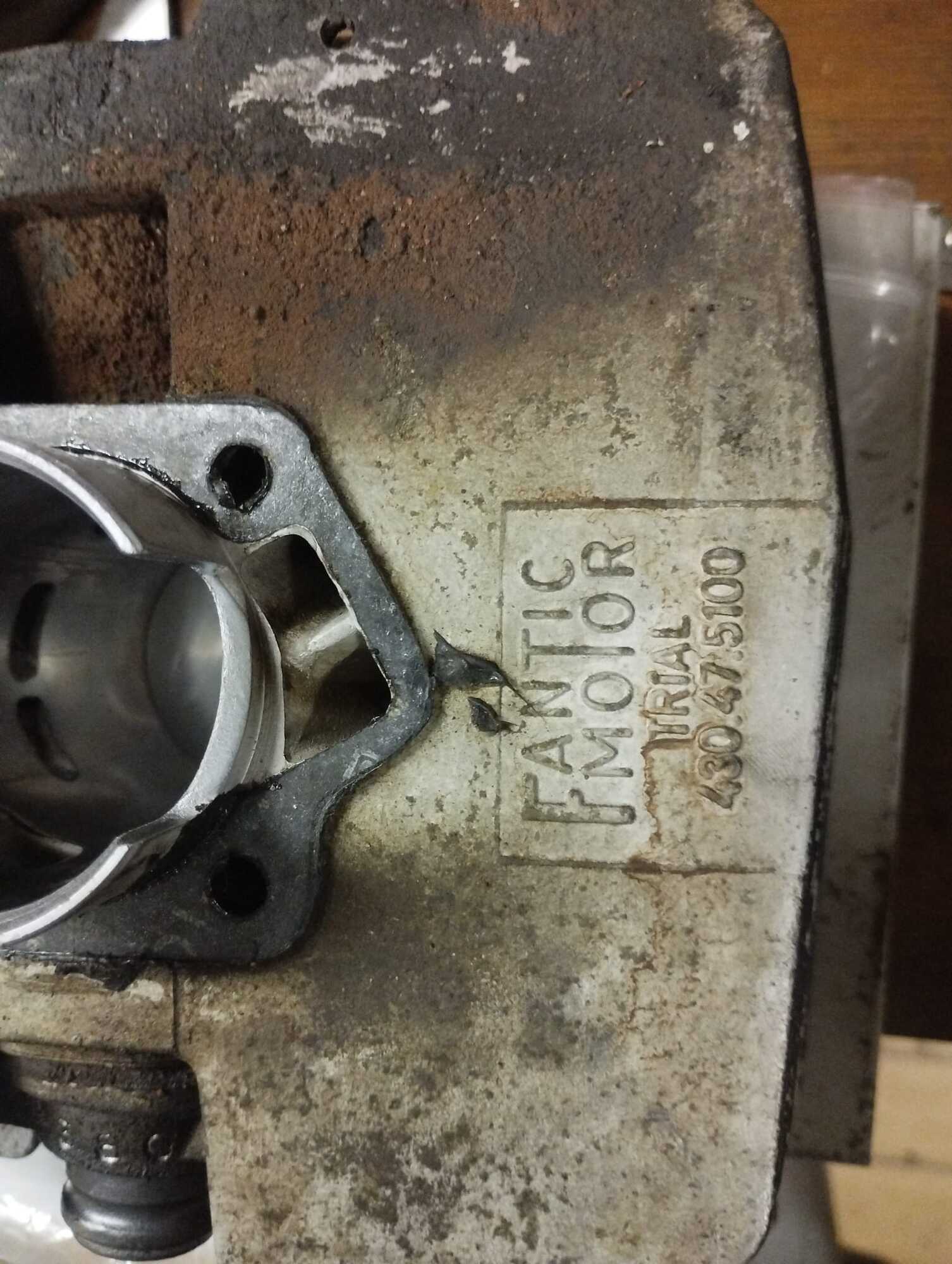

Anbei noch ein Bild vom verbauten “Trial” Zylinder:
zylinder.jpg [ 214.79 KiB | 27115-mal betrachtet ]
Die Lauffläche sieht leider nicht mehr jungfräulich aus, auch das obere Nadellager hat etwas Höhenspiel. Nicht weiter schlimm, die Überholung mit entsprechendem Tuning steht ja nun an.

Was die Kurbelwelle angeht, die war beim FM 380 original mit 17PS und 26er Mikuni Vergaser genauso verbaut wie im FM 430 (8PS Trail) von dem du den Zylinder verbaut hast.
Den 6005er Zylinder hält sie auf jeden Fall ohne Probleme aus, auch mit 26er Dellorto. Ich habe sogar schon Mopeds mit 30er Dello gesehen.

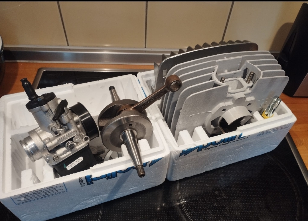

die ersten Pakete sind mittlerweile eingetroffen ::-
Screenshot_2024-10-31-15-36-33-475_com.whatsapp-edit.jpg [ 517.1 KiB | 26372-mal betrachtet ]
Habt ihr Empfehlungen für Kupplungsbeläge? Wo bezieht ihr eure Lager und Dichtungen?

Beiträge: 6409
Lager bei https://www.agrolager.de/
Und Dichtungen beim Franzosen http://www.leminarelliste.com/en/ der hat sehr gute Qualität

ist der Zylinder neu?
Da hast du dich aber ganz schön ins Zeug gelegt, finanziel meine ich :mrgreen: :mrgreen: :mrgreen: .
Wenn du beim Franzosen nix bekommst, es gibt die Kupplungsbeläge auch oft bei Ebay.it, sehr gut sind die von Newfren.
Sollte es die mal nicht geben kannst du auch originale von Ferodo oder Surflex nehmen.
Einfach mal googeln, die Beläge sind eigentlich kein großes Problem.
P.S. gibt´s übrigens auch beim Bosisio
