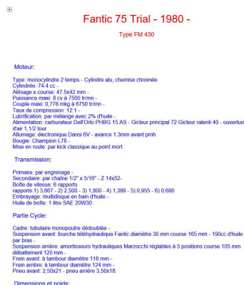

Trial 80 Datenblatt s-l1600.jpg [ 211.99 KiB | 19744-mal betrachtet ]
FM430 Datenblatt FCdF.jpg [ 60.22 KiB | 19744-mal betrachtet ]
