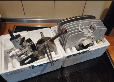

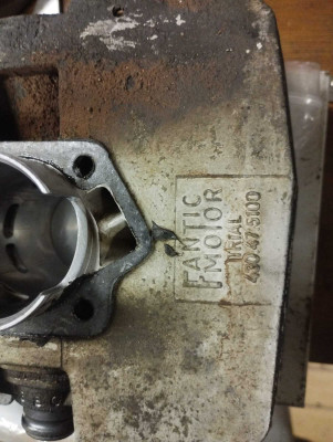

Der Motor ist bereits ausgebaut. Nachdem ich den Leitfaden „Unterschiede K6 – FM380“ von Kalle gelesen hatte, warf ich einen Blick hinein. Verbaut ist die große Kupplung (10 Taschen, 6 Federn) sowie die Vielzahn-Getriebeausgangswelle. Der Steg am Gehäuse zwischen Ritzel und Kupplung ist unbeschädigt. Der verbaute Trial-Zylinder machte mich etwas stutzig, da ich nicht weiß, ob dieser bei den „kleinen“ Modellen verbaut wurde oder vom Vorbesitzer stammt. Vielleicht kann jemand aus dem Forum dazu Auskunft geben.
Ich möchte diesen Winter mit der Überholung des Motors beginnen, also neue Lager, ein neuer Dichtsatz und idealerweise eine neue Kurbelwelle.
Hat hierzu jemand eine Empfehlung und Bezugsquelle?
Ebenso bin ich beim Setup unschlüssig. Wie steht es um den Polini 6000 Zylinder? Gibt es hierzu Kritik oder geeignete & verfügbare Alternativen? Was käme als passender Vergaser und Auspuff in Frage?
