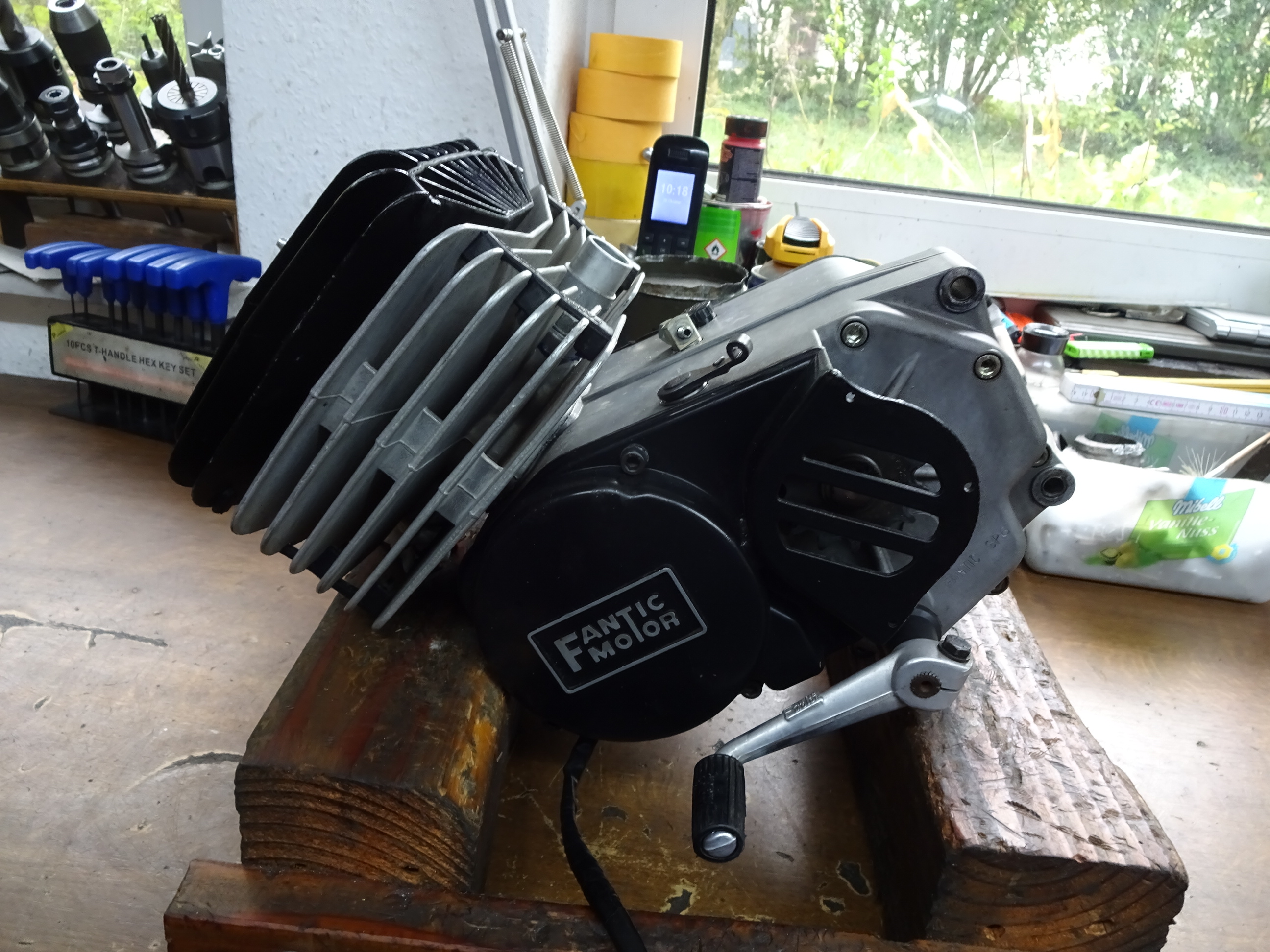

Auf dem K6 Trial auf meinem Tisch ist dieser Zylinder verbaut
DSC02331.jpeg [ 1.86 MiB | 1282-mal betrachtet ]
DSC02337.jpeg [ 1.91 MiB | 1282-mal betrachtet ]
Was ist das für einer? Passt der überhaupt dazu? Was hat der so an Leistung?
Kenne mich mit Fantic ja nicht wirklich gut aus :oops:
BeitragVerfasst: 26. Okt 2025 23:41
Beiträge: 1869
das ist ein ganz normaler Mokick Zylinder mit, ich glaube 2,9 PS.
Passen sollte das sehr gut da es bei den Fantic Motoren die mir bekannt sind keine unterschiedlichen Zylinderfussdurchmesser gibt, die haben alle 54mm.
Es ist auch egal ob 50 oder 75 ccm, was dieses Maß angeht sind die alle gleich.
Aber wie immer gilt natürlich keine Regel ohne Ausnahme :mrgreen:

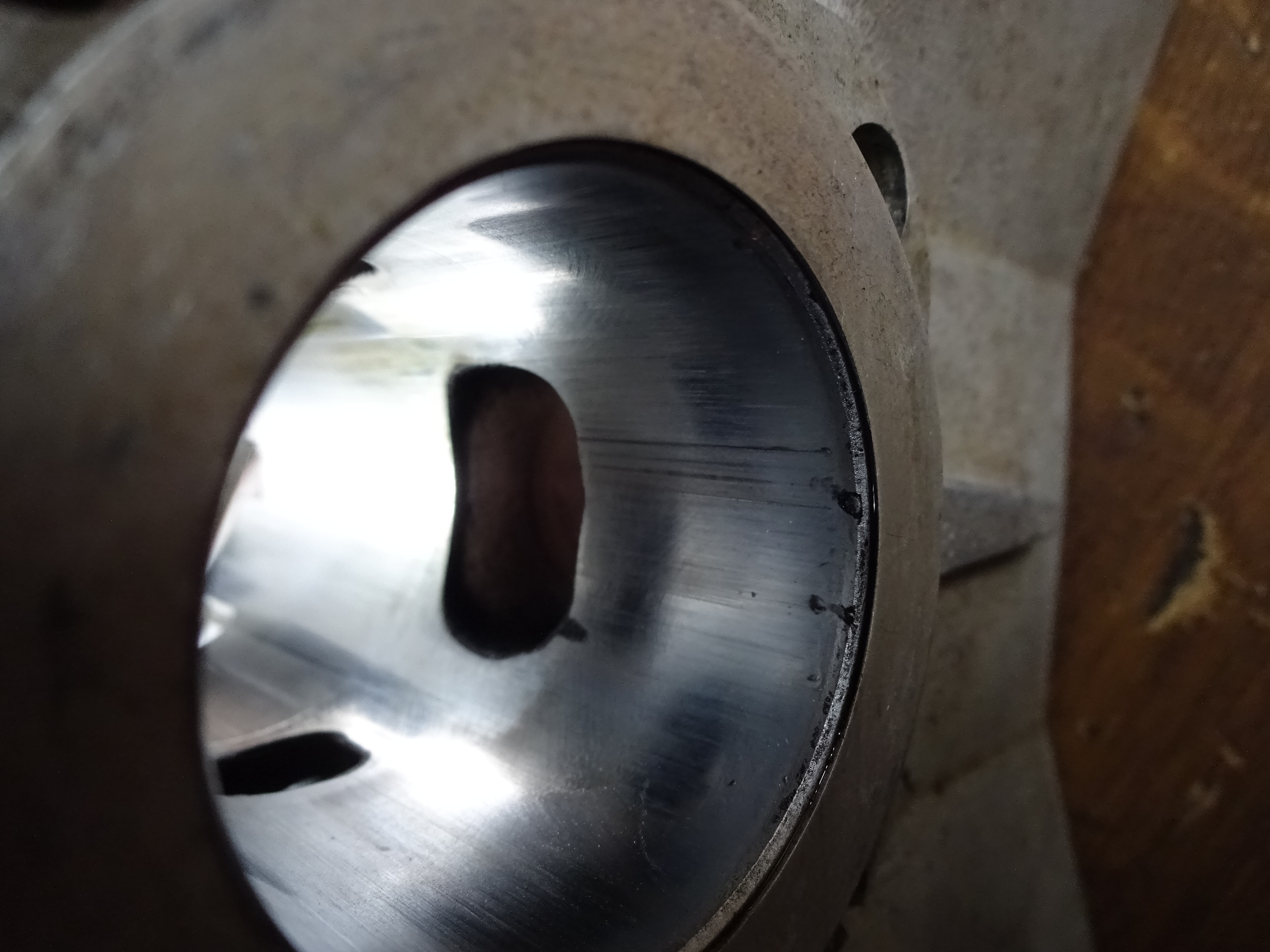

Hm dann muss man mal sehen, ob es sich lohnt diesen Zylinder neu zu beschichten.
Weil fertig ist der :cry:

Wenn du einen zum neu beschichten suchst, ich hätte noch einen 9PS Zylinder mit Stützer, sieht von außen genauso aus.
Der ist vom Zustand aber ähnlich, hat auch eine Riefe in der Bahn, ansonsten aber schonmal 6PS mehr :mrgreen:

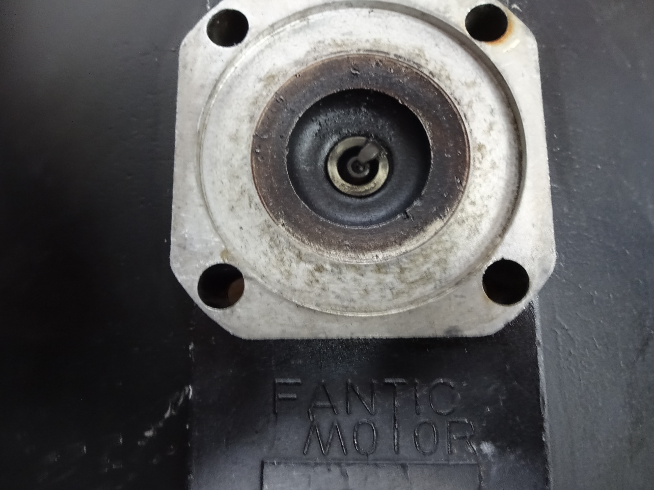

So sieht der angebaute Kopf aus
DSC02342.jpeg [ 1.54 MiB | 1066-mal betrachtet ]
BeitragVerfasst: 28. Okt 2025 22:37
Beiträge: 1869
den richtigen Kopf hast du also schon.
Aber ein Unterschied ist mir noch eingefallen, der originale TX 160 Kopf hat eine Kerze mit Langgewinde der andere nicht, kontrollier das mal.
Ich hatte, als ich für meine einen Kopf gesucht habe, einen Kopf mit kleinem Brennraum und Kurzgewindekerze, bin mir aber nicht sicher ob das original so ist oder gebastelt.
Im übrigen, je öfter ich mir das Bild mit deinem Zylinder ansehe beschleicht mich der Verdacht das da am Auslass gefräst worden ist.
@Hans-Joachim, den 9PS Zylinder gab´s ja auch für die TX 220, wie ist das denn da mit dem Kopf.
BeitragVerfasst: 29. Okt 2025 11:44
Beiträge: 602
Sollte auch der Kopf mit der höheren Kompression sein.
