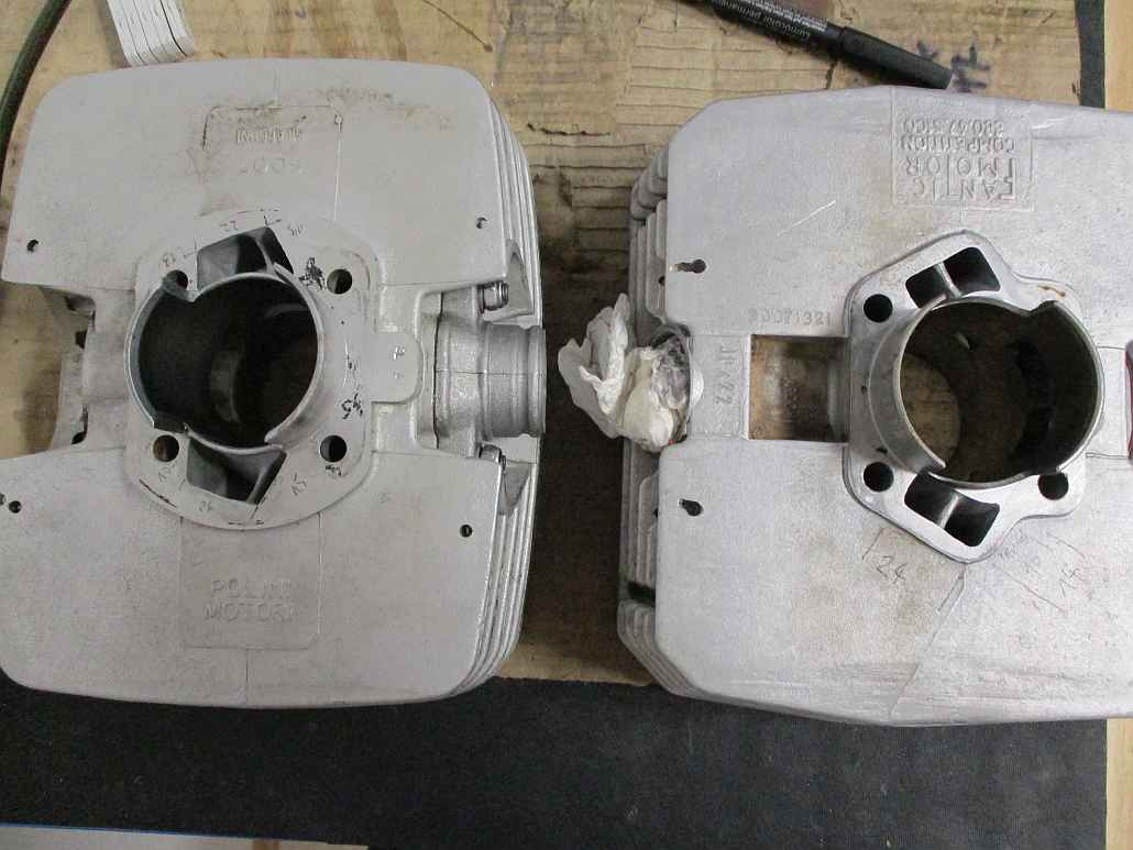

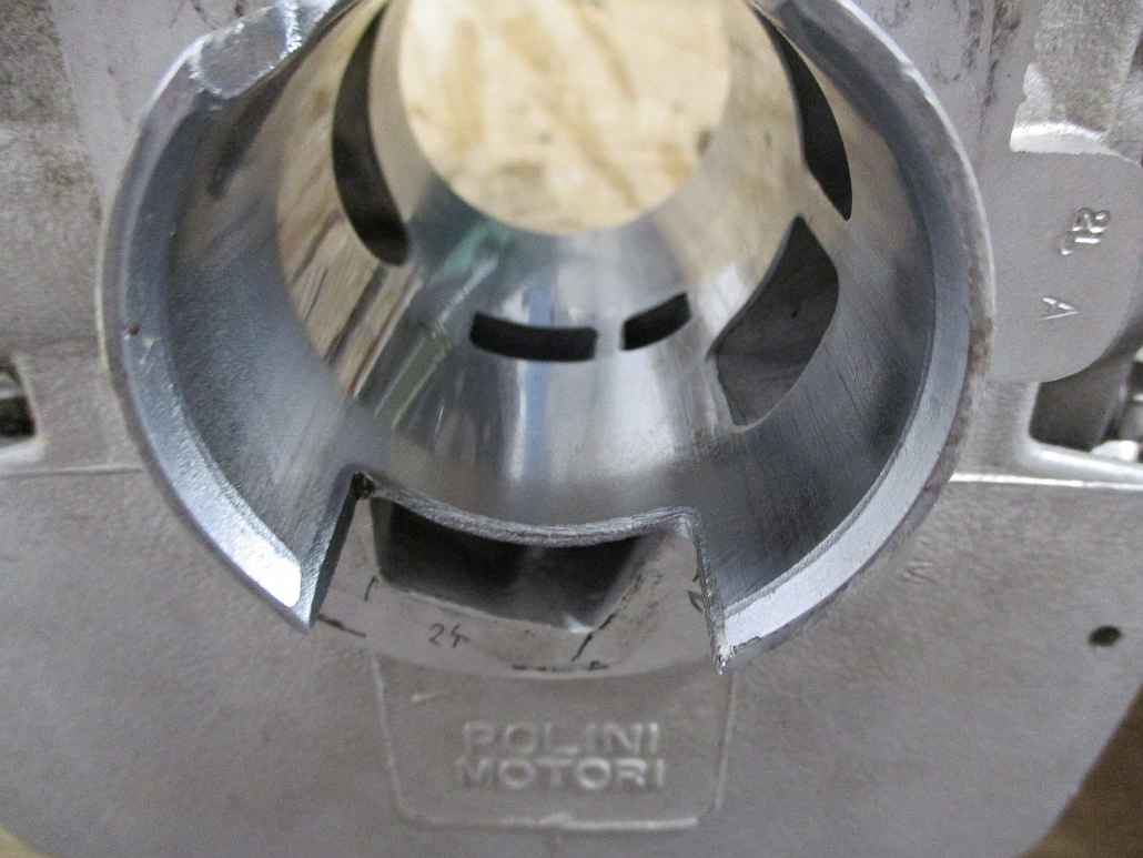

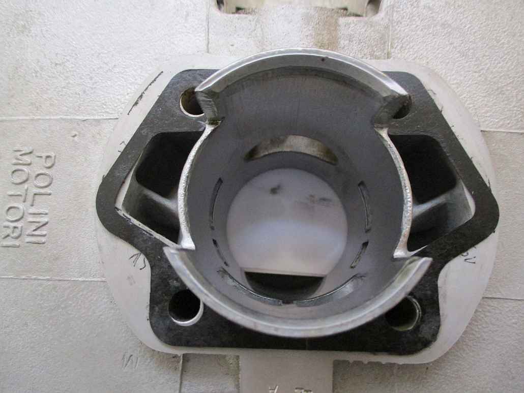

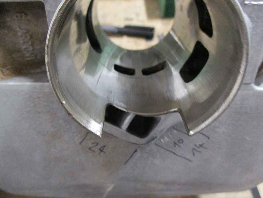

Vergleich Steuerzeiten Auslass und ÜberströmerPolini 6007 mit dem (leider) modifizierten FM380 Zylinder.
Polini hat etwas geringere Steuerzeiten bei Auslaß (ca. 185 zu 190) und Überströmern (ca. 183 zu 185).
Fantic hat beide Überströmkanäle etwa gleich groß. Bei Polini ist der hintere deutlich kleiner.
De facto keine Unterschiede bei Flächen und Sehnenmaß.
Übergang Überströmer / Gehäuse bei Polini nicht passig.

Pardon: Überströmer 123 zu 125.

BeitragVerfasst: 10. Dez 2025 15:33
Beiträge: 1866
das ist für 190 Grad Auslass eher zahm, da könnte man noch ein wenig nachschärfen. :mrgreen: :mrgreen: :mrgreen:
