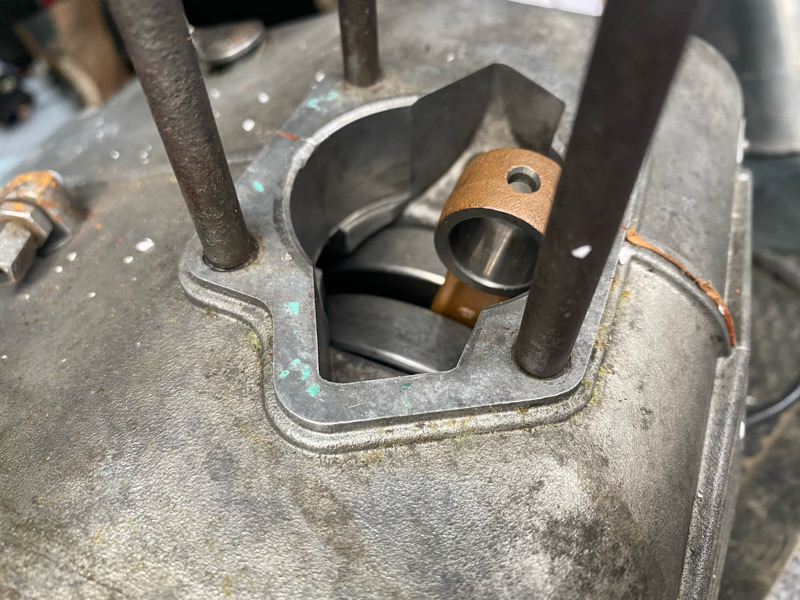

BeitragVerfasst: 27. Apr 2023 17:10
Ich ergänze mal noch ein weiteres Beispiel mit hohem und gestuftem Fuß

BeitragVerfasst: 9. Jul 2023 16:32
Meine Blöcke haben beide die 47 mm Bohrung. Meine Athena wie Polini Zylinder haben 54mm Außendurchmesser.

BeitragVerfasst: 9. Jul 2023 18:26
Beiträge: 6427
Was ist das denn :o Ducati Zündung und RV6 Getriebewelle (15mm)?
Ein FM380 Motor ist es nicht, der hätte die 17mm Getriebewelle wie der K6. Aber der hätte die großen Zylinderbohrung.
BeitragVerfasst: 9. Jul 2023 19:19
Hatte mich auch gewundert. Ich weiß auch nicht, was das ist :lol:
