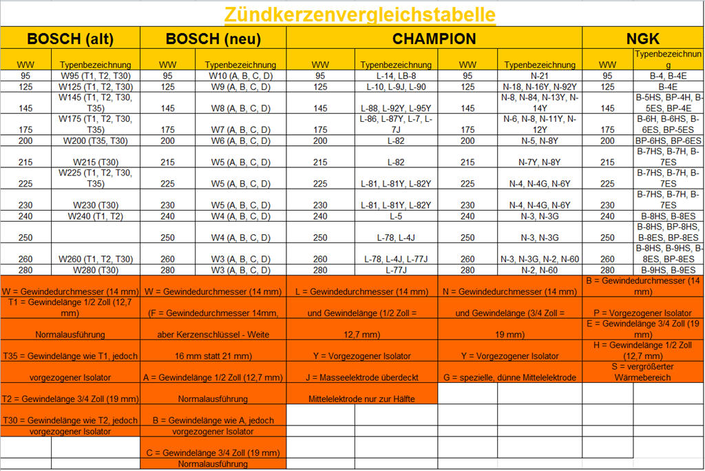

Ich würde mal folgende Faustregel ansetzten, welche ich mirt aus dutzend verschiedenen Vergleichtabellen aus dem Web zusammengestellt habe.
Alte Bosch => NGK Wert
> W175 => 6
> W200 => 7
> W260 => 8
> W310 => 9
Wenn man jetzt im Winter eher Endurobetrieb ohne große Vollgasfahrten hat evtl. ne Nummer kleiner wählen
Sommer und GAASSS auf der Gasse eher ne Nummer höher
Hoffe die Fastregel hilft. Sonst gebt einfach mal "Zündkerzen Vergleich" bei Google ein.
 Betreff des Beitrags: Re: Zündkerzen
BeitragVerfasst: 24. Jun 2013 12:49
Beiträge: 6281
Ok hier mal eine Übersicht, hilft sicher schon mal dem einen oder anderen
Zündkerzentabelle.jpg [ 218.93 KiB | 13826-mal betrachtet ]
