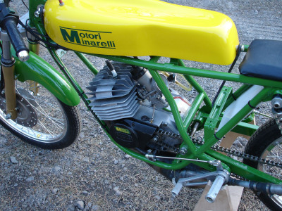

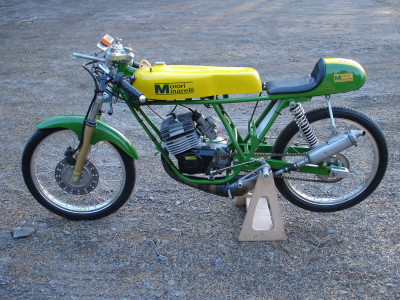

Diese Welle hatte ich schon vor Jahren in meinem Minarelli Rennerle verbaut, und das funktioniert problemlos mit alles 80ccm Minarelli P6/K6 Zylindern.
Minarelli Rennerle 4.jpg [ 449.43 KiB | 11355-mal betrachtet ]
Minarelli Rennerle 5.jpg [ 484.78 KiB | 11355-mal betrachtet ]

::- sag mal HaJo was ist eigentlich aus dem grün/gelben Renner geworden?
