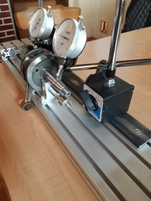

2018121514461900.jpg [ 105.12 KiB | 18170-mal betrachtet ]
Habe mir was gebaut.Funktioniert top und net teuer 8-)

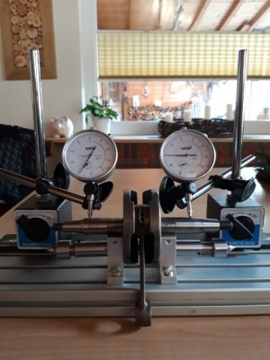

Beiträge: 23
2018121514541700.jpg [ 96.14 KiB | 18169-mal betrachtet ]
