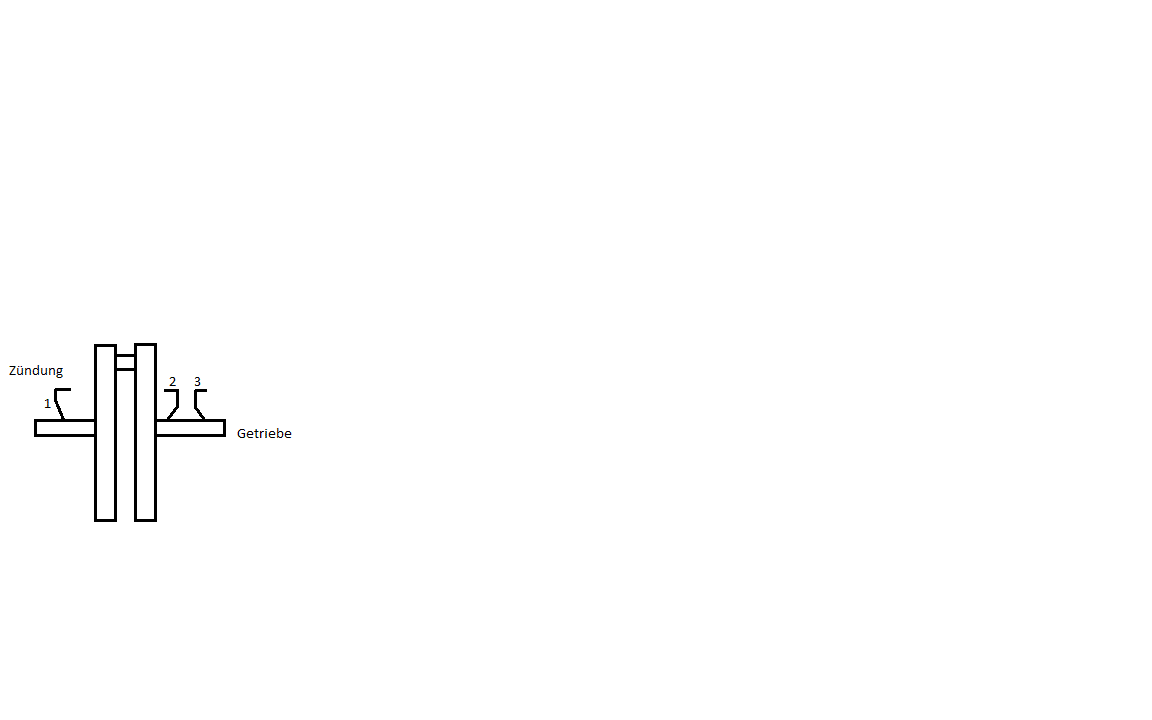

Habe einen Mottor zu reparieren ist die anordnung der Simmerringe an der Kurbelwelle
12.gif [4.3 KiB]
Noch nie heruntergeladen
so korrekt ?
Nummer 1 ist mir klar bei Nummer 2 u.3 bin ich nicht sicher.
Danke für eure Hilfe
Hoffe das Bild ist zu erkennen

Hallo Christian,
nach meinem Wissen kommen da nur 2 Simmeringe rein.

Beiträge: 23
Hallo Hans
OK hab die Teile zerlegt bekommen hatte gedacht das da noch einer zum Getriebeöl abdichten kommt Nummer 3 kommt weg.
Nummer 2 wäre da die einbaurichtung in ordnung also gleich wie auf der Zündungsseite ?
Danke Hans
BeitragVerfasst: 21. Nov 2018 14:51
Beiträge: 778
Ja Einbaurichtung wie bei der Zündungsseite, alsomit der offenen Seite zum Kurbelgehäuse.
Daß auf der Primnärseite aber zwei Kugellager verbaut werden weißt du aber?

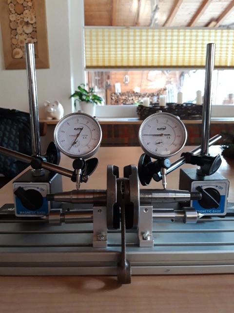

2018121514461900.jpg [ 105.12 KiB | 13550-mal betrachtet ]
Habe mir was gebaut.Funktioniert top und net teuer 8-)

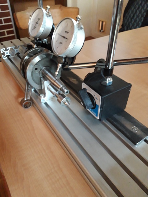

Beiträge: 23
2018121514541700.jpg [ 96.14 KiB | 13549-mal betrachtet ]
