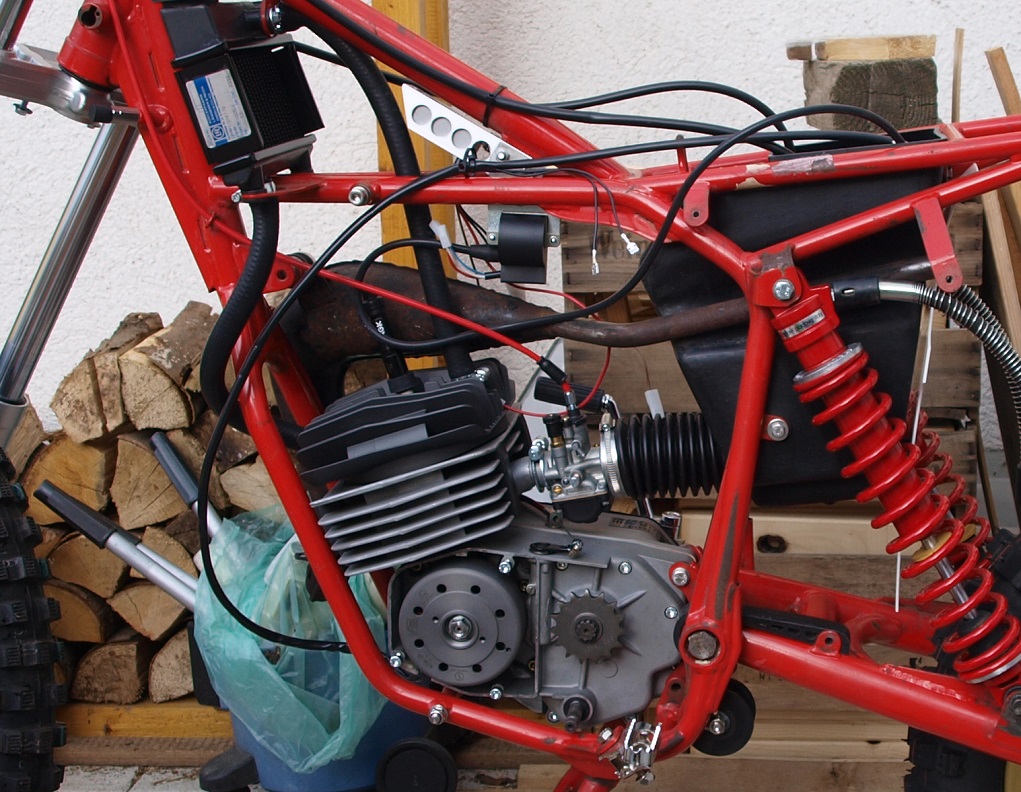

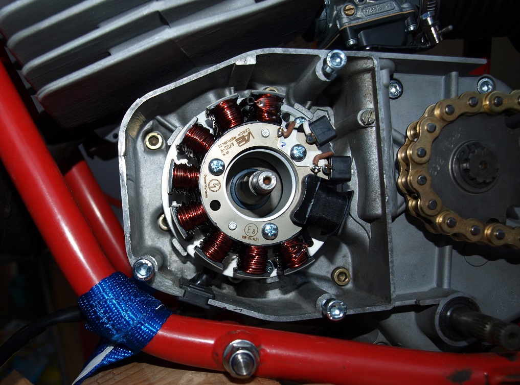

ich habe an meinem K6 Motor, 2016 von Powerdynamo (VAPE) die Zündung verbaut. Bin sehr zufrieden. Bei meinem momentanen Projekt benötige ich ebenfalls wieder für einen K6 Motor eine Zündung. Werde auch wieder diesen Zündungstyp verbauen, wenn diese auch vor 3 Jahren nur 223 EUR gekostet hat und jetzt 300 EUR :? kostet.
Zündung_01.JPG [ 286.71 KiB | 19579-mal betrachtet ]
Zündung_02.JPG [ 332.79 KiB | 19579-mal betrachtet ]

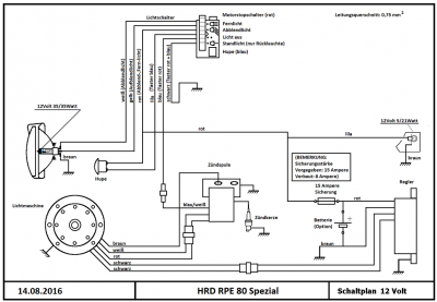

ich habe keine Batterie verbaut. Die Anlage läuft mit 12V/100W. Für den Umbau auf 12V mussten bei der HRD gerade mal 2 Birnchen und die Hupe getauscht werden. Das Licht ist jetzt wesentlich besser als im Originalzustand. Der Regler übernimmt die Anpassung der Spannung. Im Anhang ein Stromlaufplan einer VAPE-Zündung wie er an meiner HRD umgesetzt ist.

BeitragVerfasst: 9. Jun 2019 19:46
Beiträge: 6278
Leitungsquerschnitt 0,75?.??... :o
Hm so wenig? Hast du den auch verbaut, oder dicker?
