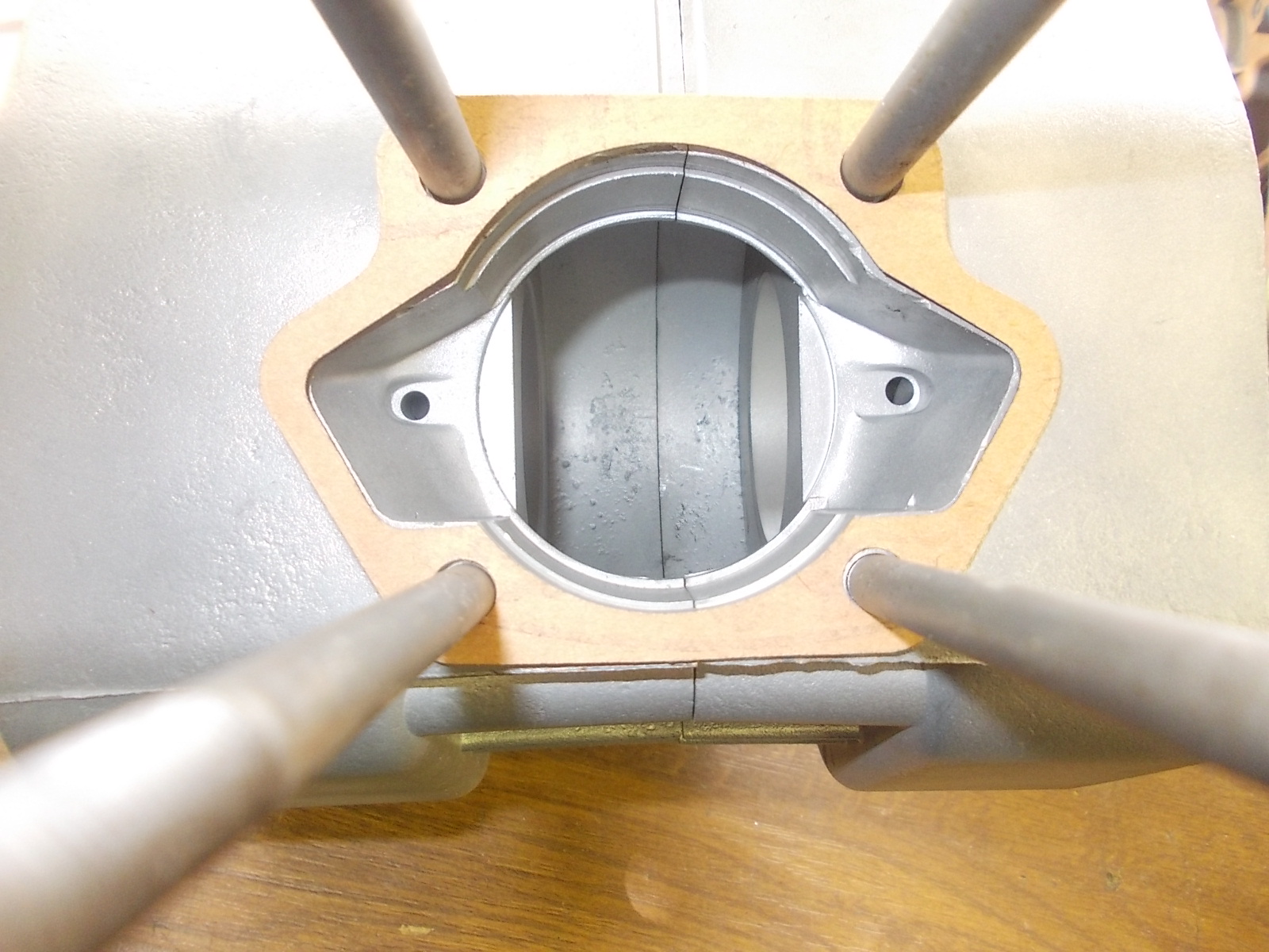

Dazu nehme ich einen normalen 80er Zylinder, der auslass- und einlassseitig bereits die Kanäle des 17 PS Zylinder hat. Hatte mir vor Jahren mein damaliger Motorenspezi nach Muster übertragen. Danach wurde der Zylinder von denen gehont.
Nur hatte der damals die Überströmer vergessen anzugleichen. Also ne K6 Zylinderfussdichtung als Lehre genommen, denn exakt so sind die Überströmer beim 17 PS Zylinder.
Dateikommentar: Linker Überströmer schon bearbeitet
04555619-548D-4690-9397-908AAB84FF3F.jpeg [ 499.13 KiB | 24741-mal betrachtet ]
Dateikommentar: Zylinder bearbeitet
4F78D9BF-2F4D-4E9E-8BE1-F9742B817330.jpeg [ 501.77 KiB | 24741-mal betrachtet ]
Danach auch noch die Gehäusehälften angepasst, dass alles frei strömen kann :roll:

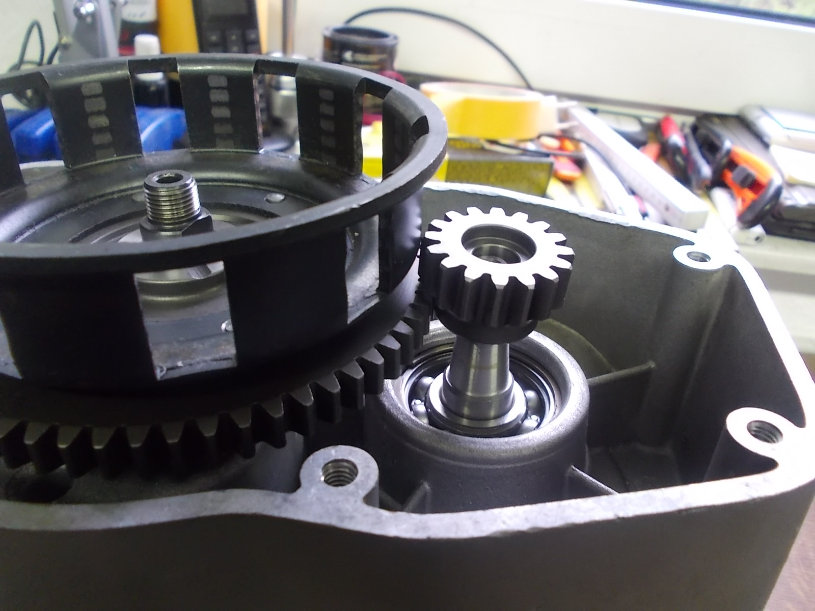

So der Block war ja dank der Messvorrichtung schon länger zusammen, jetzt sollte es weitergehen.
Schön den Korb mit den zwei Nadellagern der 16/61 Übersetzung eingebaut. Dann gleich versucht das Primärritzel aufzustecken um das festzuschrauben.
392EB317-AB38-44FC-A04D-9C82A543E031.jpeg [ 501.82 KiB | 23039-mal betrachtet ]
Aber Mist das passt ja gar nicht! :o Sieht irgendwie so aus als wenn alles zu nem Motor gehört der nen größere Abstand von Primärwelle zu Kurbelwelle hat. Sind da RV oder K6 anders? Muss ich mal an meinem K6 schauen.
Also dann eben wieder die „normale“ schrägverzahnte 6-Federn Kupplung eingebaut.
Aber jetzt ging es hier los, bekam das Primärritzel einfach nicht fest, drehte einfach durch :x
Hab dann mal die Kurbelwelle mit dem Edding schwarz gemacht und geschaut ob der Konus evtl. nicht passt. Ne wunderbares gleichmäßiges Schleifbild beim Drehen. Also was kann das jetzt wieder sein?
Beim genaueren Hinschauen, sah ich, das die Welle recht weit ins Primärrad rein schaut. Somit ist die Mutter am Gewindeende angekommen, bevor die das Ritzel festziehen konnte.
00C94311-88AB-4844-96AD-7A85606C53B8.jpeg [ 486.34 KiB | 23039-mal betrachtet ]
Gleich mal aus der Restekiste irgendwas genommen und eine „Spezialscheibe“ gedreht.
B2F10246-3240-400B-A1D5-9048D0AB7D9E.jpeg [ 499.58 KiB | 23039-mal betrachtet ]
Jetzt passt alles prima und ich konnte den Motor komplettieren.

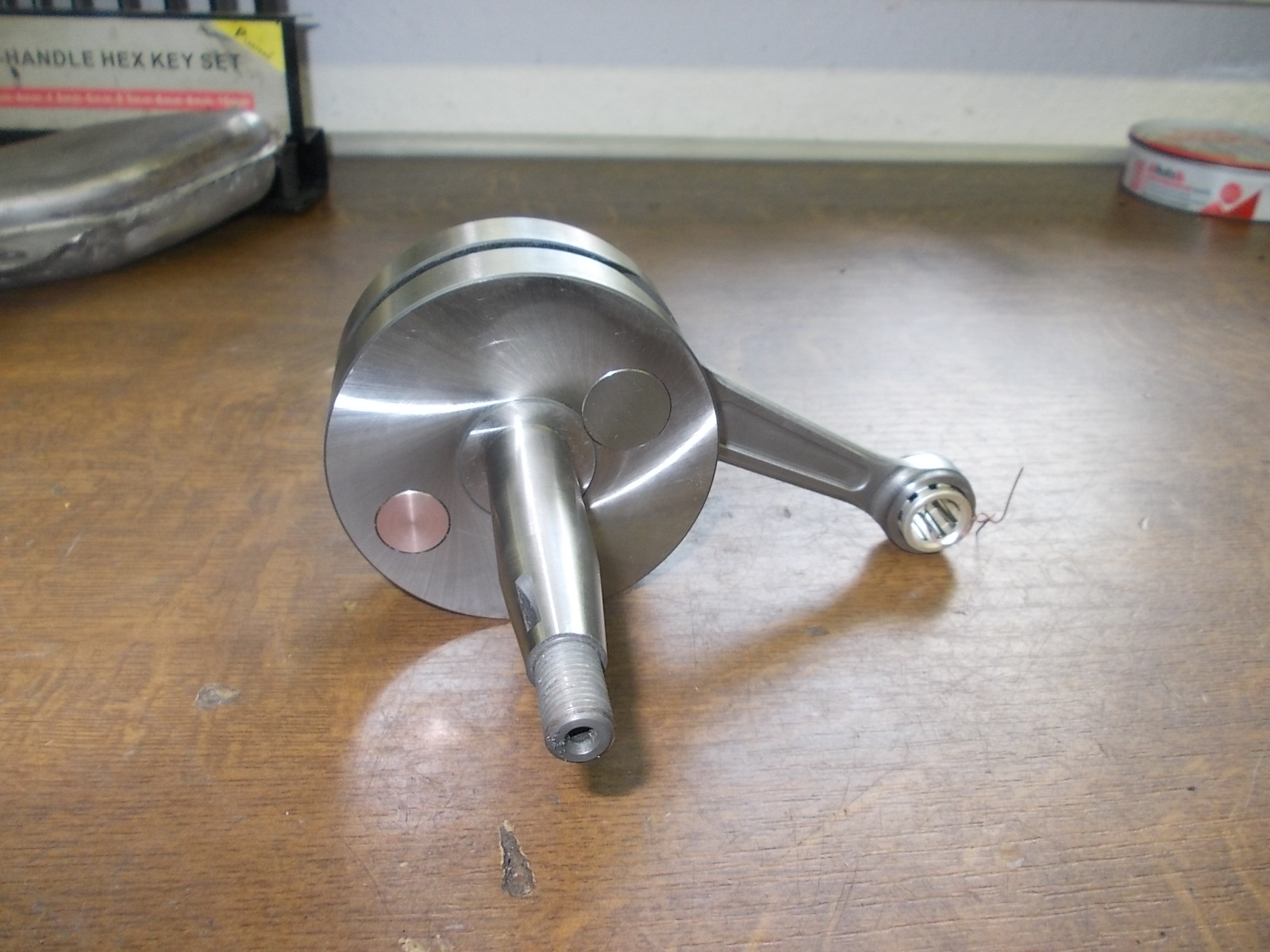

Autor:  rainer [ 13. Dez 2020 23:32 ]
Betreff des Beitrags:  Re: Baue mir einen „scharfen“ P6 80ccm zusammen
Konus für das Primärrad zu klein ....
Kupplungen, Körbe & Primärrader mit konischem Aufsatz für den Sitz an Kurbelwellenzapfen sind bei Baureihe minarelli - P / K / RV - trial - cross - regolarita tauschbar ,
es ist UNI . bis auf die von Fantic verbauten Primärräder mit Federnut.
eine gute Alternative , haltbarer von besserer Quialität als Vertex, bieten die Kolben von Polini ,der Baureihe 6000
lediglich die Fenster für die Stützkanäle fehlen da halt , aber auch das ist lösbar.
der Kolben ist von ASSO.
PICT0654.JPG [ 37.72 KiB | 23013-mal betrachtet ]
