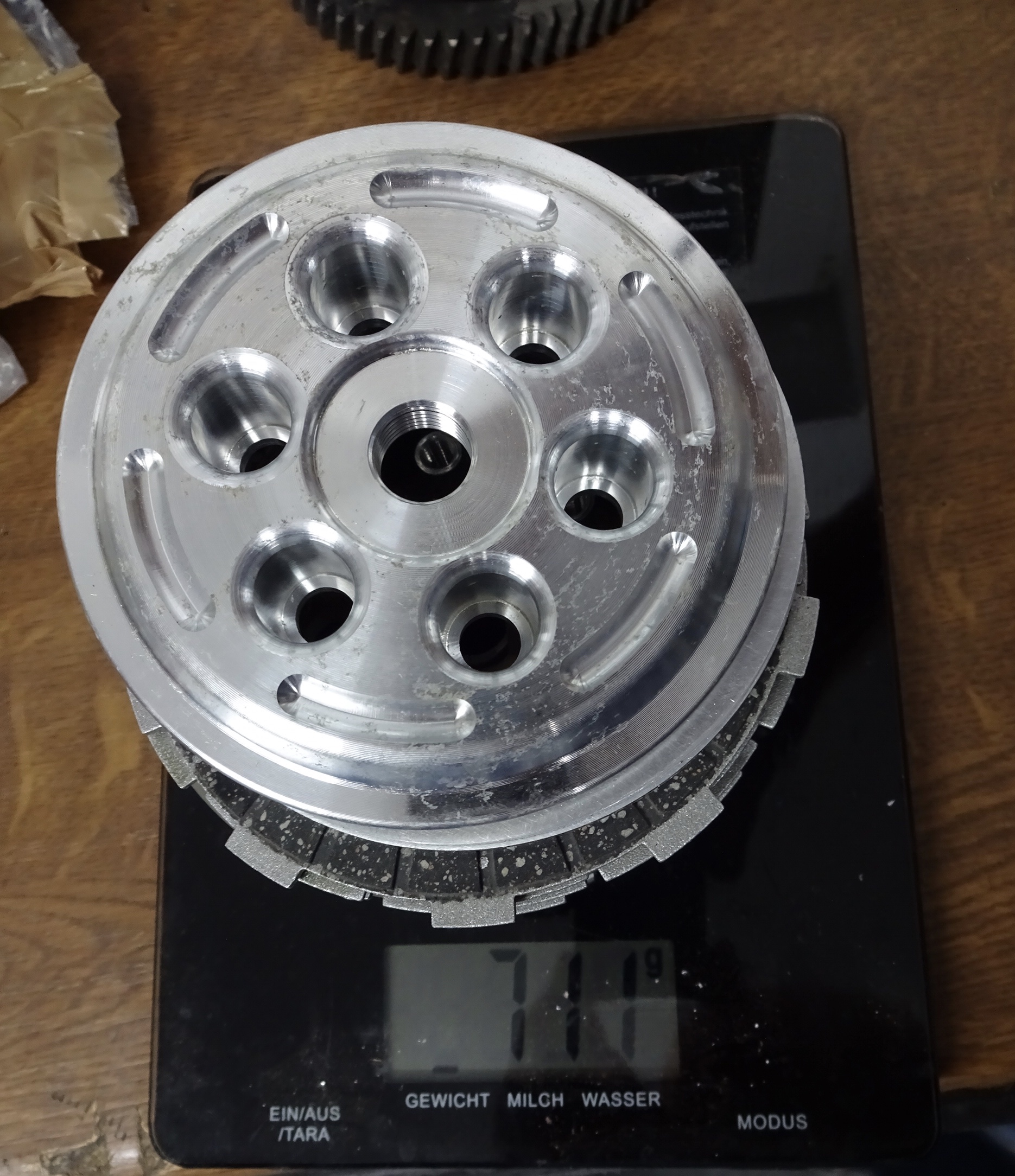

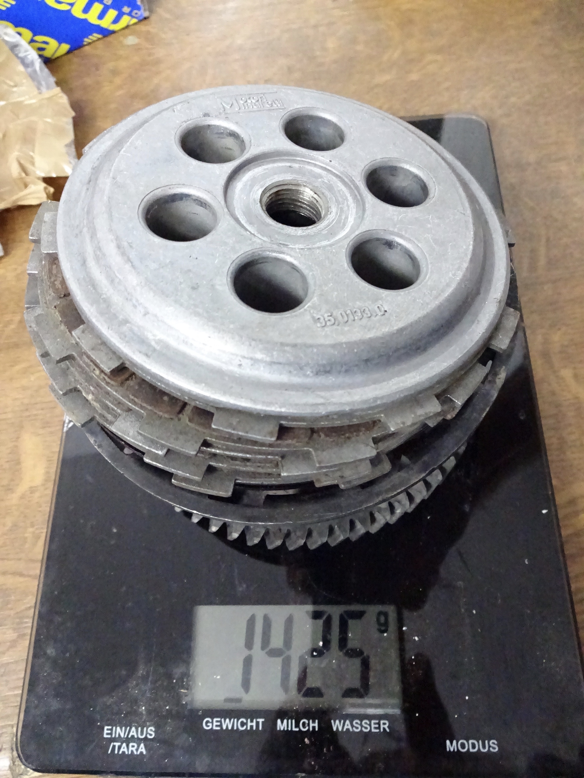

Am Samstag vor dem Pfungstadtrennen, haben ja Rolf und Michel bei mir übernachtet.
Nach dem Essen hat Michel mal seine Wundertüte ausgepackt. Haben dann mal Bilder auf der Waage im Vergleich zu den Standardteilen gemacht, quasi nur die Hälfte an Gewicht :o
Leichter Kupplungskorb inkl. Innenläufer
811D0A0F-C719-4311-A490-8938F9C4C498.jpeg [ 998.74 KiB | 9658-mal betrachtet ]
12905248-4743-498C-95A9-F936D55F0163.jpeg [ 1.14 MiB | 9658-mal betrachtet ]
Hier jetzt noch alles mit leichteren Reib- und Belagscheiben inkl. Druckplatte
51D3A248-6961-4881-8FCD-72A9BB881030.jpeg [ 1.58 MiB | 9658-mal betrachtet ]
C395F4C0-3C93-4EDA-959E-DB6E59BF3047.jpeg [ 991.48 KiB | 9658-mal betrachtet ]
War echt beeindruckend wie leicht die Teile sind. Der Motor wird mit ner leichteren Zündung zusammen, sicherlich blitzschnell hochdrehen. :mrgreen:

Ich finde das ist Relativ, Michael nannte ca. 300 Euro
Ein Satz Beläge (Reibbeläge und Scheiben) kosten 50-60 Euro
Jetzt versuch mal eine gebrachte 16/61 Kupplung zu bekommen. Mit Glück 100 Euro in Novegro, dann aber ohne Innenläufer. Für nen Innenläufer legst du gebraucht auch 30-40 Euro hin wenn er OK ist. Das wären schon mal 200 Euro für was Gebrauchtes und schweres.
Neu kostet ne (schwere) komplette 16/61 Kupplung beim Franzosen 286 Euro, wenn lieferbar. Aber dann eben doppelt so schwer.
Also wenn man sich einen wirklich leistungsstarken Moto aufbauen will, dann ist der Preis OK.
Und wie so ein Motor dann geht, hat Michel euch ja zuletzt in der Eifel wohl gezeigt :mrgreen:
