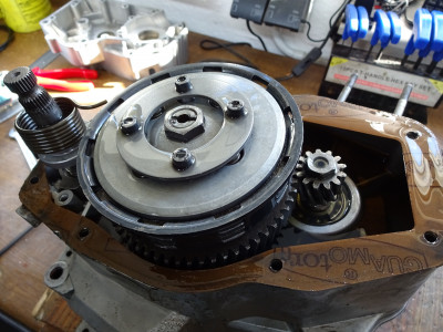

Das Foto von der RV Kupplung habe ich wohl mal in einen anderen Thread gepostet. Liegt jetzt bei mir so rum und jetzt stellt sich mir die Frage, ob ich das Ding in einen P6, den ich hier rumliegen habe, montiert bekomme. Dazu bräuchte ich noch den Innenläufer und die Druckplatte. Sind die Teile Plug n Play, oder muss dann wieder eine andere Primärwelle rein, oder so?

Nein die Wellen und Abstände passen, brauchst halt nur die ganzen RV Innenteile.
