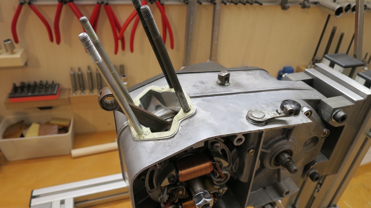

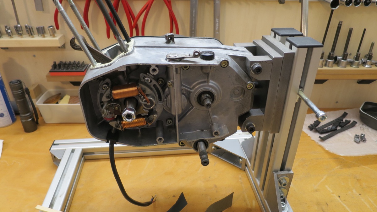

habe hier einen Minarelli/Fantic P4 Motor.
Und suche für diesen einen Zylinder.
Der Motor besitzt eine 52mm Bohrung,
der Bolzenabstand beträgt m/m 48mm.
Meines Wissens ist Fantic nicht immer kompatibel,
was Zylinder angeht.
Daher meine Frage, welchen Zylinder kann ich hier verbauen,
es geht mir nicht um Leistung.
Gehen müsste doch der Fantic 190.12.6100

hab zwischendurch mal ein paar Fantic Zylinder gemessen, die Competitione Varianten haben alle einen 54er Zylinderfuss.
Meine Mokick Zylinder habe ich leider schon vor langer Zeit verkauft.
