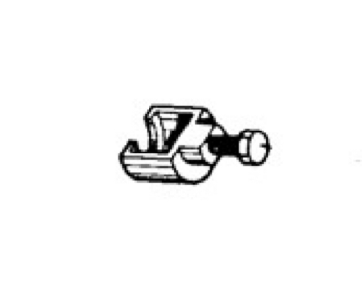

Hatte ja beim Kaffeeklatsch 3 x Minarelli P6 zerlegt und das Primärrad mit nem Standardabzieher und Schlauchschellen-Hilfskonstruktion abgezogen. Das klappt soweit ja auch immer, aber das Minarelli Originalwerkzeug wäre schöner
070238E9-F7E4-4772-8751-09B131918C53.jpeg [ 40.43 KiB | 7804-mal betrachtet ]
Nur gibt es dieses Teil nirgends, hab selbst in Ebay.it oder Novegro nie was gefunden.

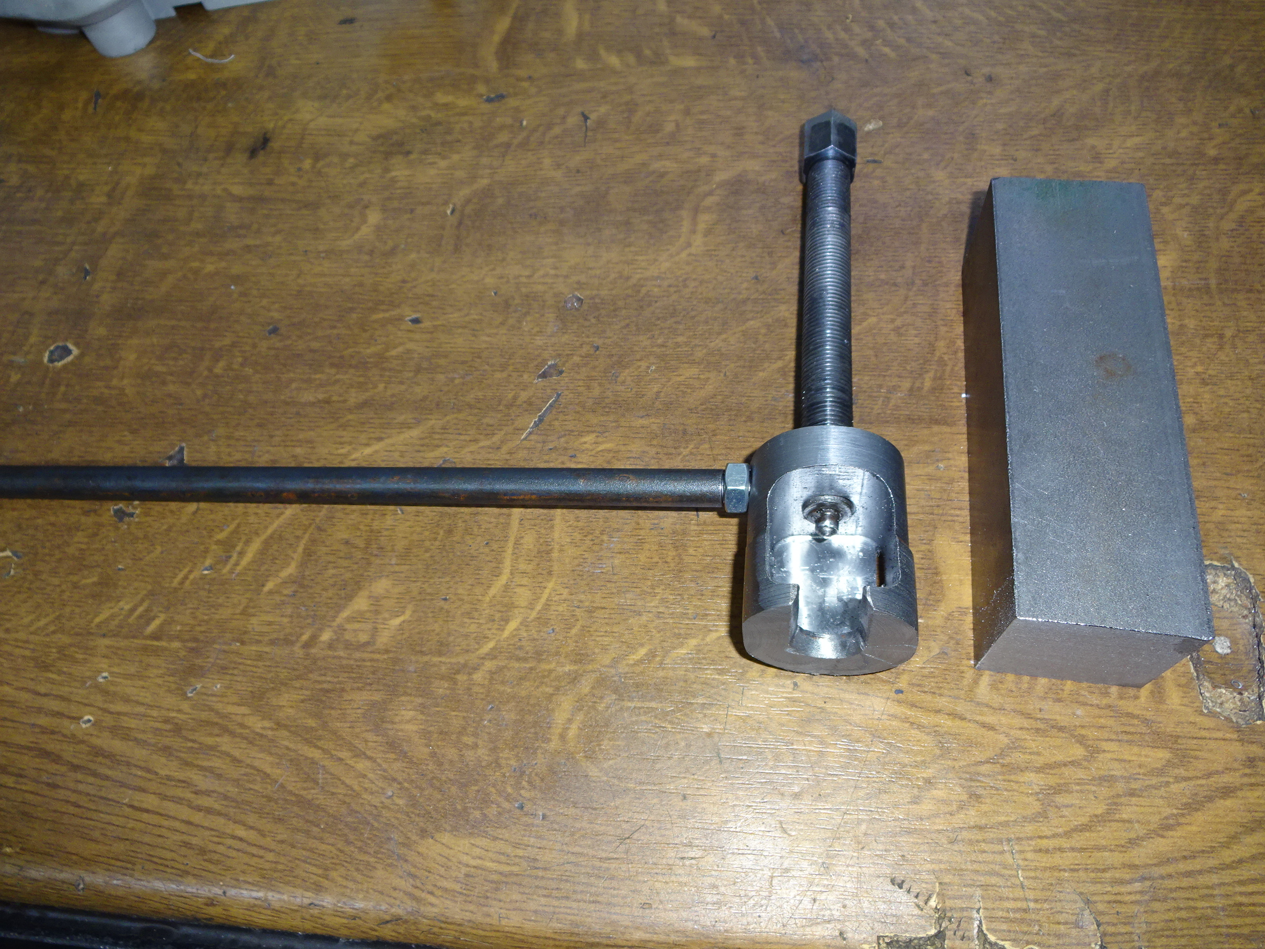

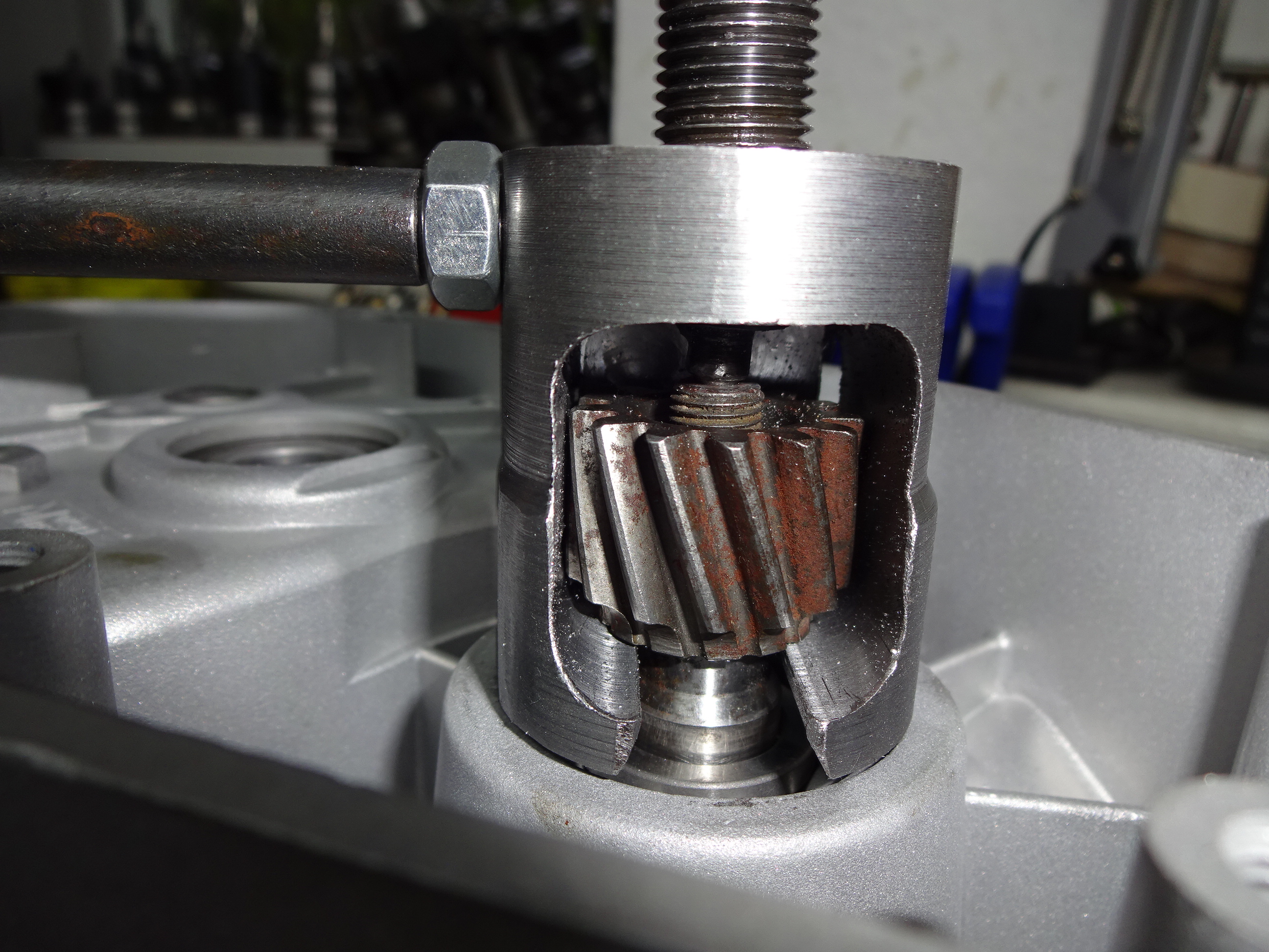

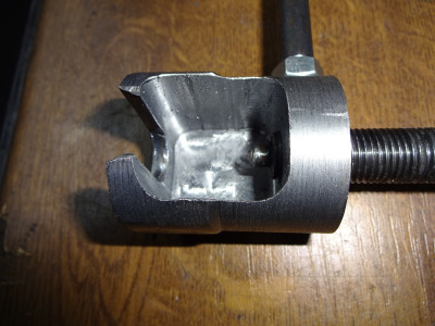

Also aus nen Vierkantklotz was gefräst und gedreht. Das Ganze mit ner Abdrückschraube aus nem anderen Abzieher versehen

Jetzt hab ich nen schönen Abzieher mit Halter.

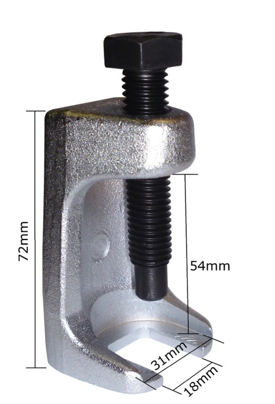

Da ist mir beim Autofahren eingefallen, dass es doch die Scheibenwischerarmabzieher gibt. Sehen so ähnlich aus wie das Spezialwerkzeug und gibt es in verschiedenen Qualitäten.
Funktioniert der hier auch?

BeitragVerfasst: 26. Okt 2022 19:28
Beiträge: 6160
Das sieht erst mal nicht schlecht aus ::-
Höhe sollte hinkommen und Gabelbreite unten muss ich mal ausmessen.

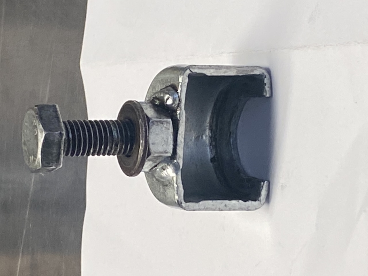

Hier mal der originale Abzieher

Schaut aus als hätte ich den geschweisst :lol:

Ja einen Design-Award bekommt der mit Sicherheit nicht :lol:
Das sieht der von Dirk gezeigte Scheibenwischerarmabzieher schon viel besser aus.
